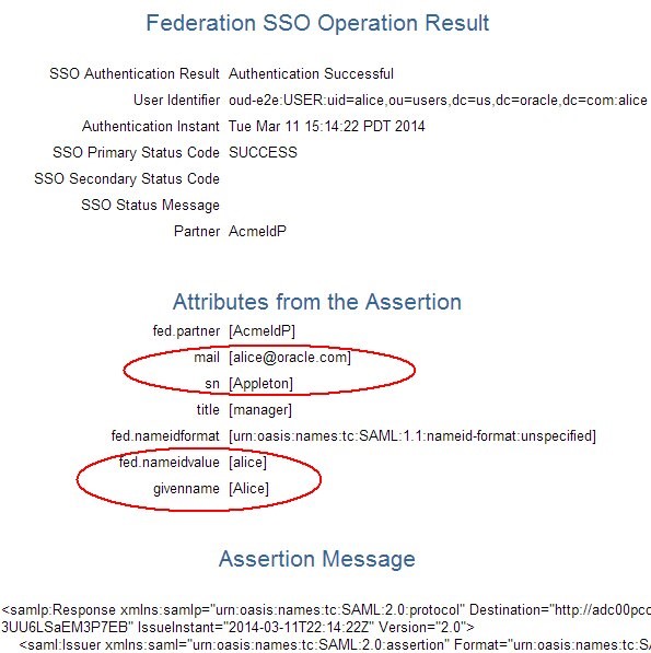

Das Ergebnis der Verarbeitung der SAML 2.0-Assertion durch OAM/SP zeigt die transformierten Attribute sowie die NameID

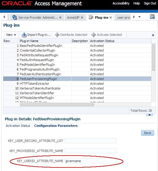

Anwendungsfall 4:
Zuordnungsregel erfolgt über Mail-Attribut "SAML-Attribut" zu LDAP-Mail-Attribut
Benutzer-Provisioning-Modul konfiguriert, um
givennamealsuserIDzu verwenden

Nach dem Federation-SSO wurde der Benutzerdatensatz für Alice erstellt:
dn: uid=alice,ou=users,dc=us,dc=oracle,dc=com
objectClass: person
objectClass: organizationalPerson
objectClass: inetOrgPerson
objectClass: top
uid: alice
cn: alice
sn: alice
Der LDAP-Benutzerdatensatz weist die folgenden Eigenschaften auf:

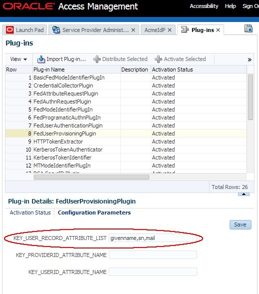

Benutzer-Provisioning-Modul konfiguriert, um die Attribute
givenname,snundmailfestzulegen.
Dazu führen Sie folgende Schritte aus:
Gehen Sie zur OAM-Administrationskonsole:
http(s)://OAM-admin-host:OAM-adminport/oamconsole -
Navigieren Sie zu Access Manager, Plug-ins.
Wählen Sie FedUserProvisioningPlugin.
Geben Sie im Feld KEY_USER_RECORD_ATTRIBUTE_LIST
givenname,snund "mail" als durch Komma getrennte Liste ohne Leerzeichen ein:givenname,sn,mail -
Klicken Sie auf Save.
Nach dem Federation-SSO wird der Benutzerdatensatz für Alice erstellt:
mail: alice@oracle.com
givenName: Alice
objectClass: person
objectClass: top
uid: alice
cn: alice
sn: alice
sn: Appleton
Benutzer-ID:-

In diesem Anwendungsfall ist das Setup so eingerichtet, dass:
Setzen Sie das Feld
KEY_USER_RECORD_ATTRIBUTE_LISTauf einen leeren Wert -
Setzen Sie das Feld
KEY_USERID_ATTRIBUTE_NAMEaufgivenname. -
dn: uid=Alice,ou=users,dc=us,dc=oracle,dc=com
objectClass: person
objectClass: top
uid: Alice
cn: Alice
sn: Alice

Setzen Sie das Feld
KEY_USER_RECORD_ATTRIBUTE_LISTauf (durch Komma getrennte Liste ohne Leerzeichen):givenname,sn -
Setzen Sie das Feld
KEY_USERID_ATTRIBUTE_NAMEauffed.nameidvalue. Dies ist der Name des Attributs für den Wert NameID -
givenName: Alice
objectClass: person
objectClass: top
uid: alice
cn: alice
sn: alice
sn: Appleton
