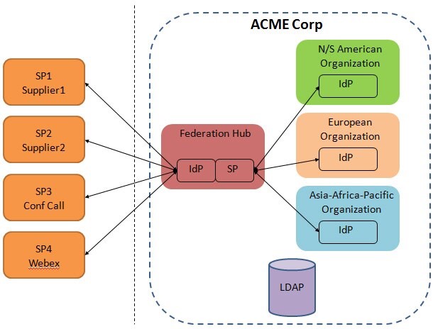

Wenn wir erneut unser Beispiel für ACME Corp nehmen, ist der richtige Ansatz zur Implementierung von Federation SSO mit anderen SP-Partnern über ein Brokered Trust-Modell oder Federation Proxy, wobei:
Ein neuer Server wird in ACME Corp als Federation-Hub installiert
Der Federation Hub fungiert als Serviceprovider für die interne IdPs von ACME Corp.
Der Federation Hub fungiert als IdP für die externen SPs (Lieferanten, Telefonkonferenz und webex)
Während eines Federation-SSO-Vorgangs fungiert der Hub als SP und löst einen Federation-SSO-Vorgang mit einem internen Remote-IdP aus, anstatt den Benutzer direkt anzufordern
Dieser Ansatz entspricht eher der Föderation/SAML-Philosophie, bei der die externen Partner die Sicherheitsinfrastruktur und Komponenten von ACME Corp nicht kennen und nur mit einer einzigen IdP interagieren.
Diese Lösung löst auch den hohen Verwaltungsaufwand, bei dem die Anzahl der Vereinbarungen besonders hoch war und Aktualisierungen der Vereinbarung zu einem langwierigen Prozess führte. Mit diesem Ansatz:
Federation-Vereinbarungen bestehen zwischen dem Hub und dem internen IdPs sowie zwischen dem Hub und externen SPs
Das Hinzufügen eines internen IdP ist für die externen SPs nicht sichtbar
Das Hinzufügen eines externen SP ist für den internen IdPs nicht sichtbar
Die Aktualisierung der Federation-Vereinbarung (z.B. für Schlüssel-Rollover) ist ein einmaliger Vorgang, der nicht mehrmals wiederholt wird.
Dieses Diagramm stellt die Federation-Vereinbarungen dar, die in einem Brokered Trust-(oder Federation Proxy-)Modell erforderlich sind:
