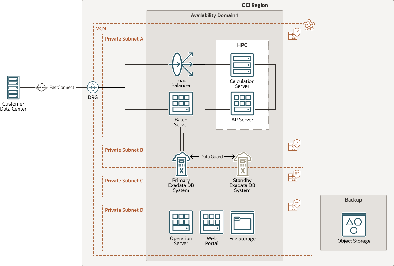

Architektur
Diese Architektur stellt eine Data Guard-Konfiguration von Oracle Exadata Database Service auf Oracle Cloud Infrastructure innerhalb einer Region bereit.
Die Verwendung von zwei Instanzen von Oracle Exadata Database Service stellt sicher, dass die Batchverarbeitung auch während der vierteljährlichen Wartung pünktlich abgeschlossen ist. Selbst bei rollierenden Updates könnte eine reduzierte Kapazität dazu führen, dass die Batchverarbeitung nicht planmäßig abgeschlossen wird.
Durch die Anwendung der geplanten Wartung auf jede Instanz mit Switchover, der von Data Guard verwaltet wird, wird die tägliche Batchverarbeitung auch an geplanten Wartungstagen termingerecht ausgeführt.
Das folgende Diagramm veranschaulicht diese Referenzarchitektur.
exacs-data-guard-single-region-arch-oracle.zip
Die Architektur verfügt über folgende Komponenten:
  • Region
    Eine Oracle Cloud Infrastructure-Region ist ein lokalisierter geografischer Bereich, der mindestens ein Rechenzentrum (Availability-Domains) enthält. Regionen sind unabhängig von anderen Regionen, und große Entfernungen können sie trennen (über Länder oder sogar Kontinente).
    Alle Ressourcen in dieser Architektur werden in einer einzelnen Region bereitgestellt.
  • Verfügbarkeitsdomains
    Availability-Domains sind eigenständige, unabhängige Rechenzentren innerhalb einer Region. Die physischen Ressourcen in jeder Availability-Domain werden von den Ressourcen in den anderen Availability-Domains isoliert, was eine Fehlertoleranz bietet. Verfügbarkeitsdomänen teilen keine Infrastruktur wie Strom oder Kühlung oder das interne Availability-Domänennetzwerk. Somit ist es unwahrscheinlich, dass ein Fehler bei einer Availability-Domain die anderen Availability-Domains in der Region beeinträchtigt.
    Alle Ressourcen in dieser Architektur werden in einer einzelnen Availability-Domain bereitgestellt.
  • Fault-Domains
    Eine Faultdomain ist eine Gruppierung von Hardware und Infrastruktur innerhalb einer Availability-Domain. Jede Availability-Domain verfügt über drei Fault-Domains mit unabhängiger Leistung und Hardware. Wenn Sie Ressourcen auf mehrere Faultdomains verteilen, können Ihre Anwendungen physischen Serverausfall, Systemwartung und Stromausfälle innerhalb einer Faultdomain tolerieren.
    Da Sie mit Oracle Exadata Database Service kein Disaster Recovery über Faultdomains hinweg bereitstellen können, ist diese Konfiguration weiterhin anfällig für Ereignisse, die sich auf die gesamte Region auswirken.
  • Virtuelles Cloud-Netzwerk (VCN) und Subnetze
    Ein VCN ist ein anpassbares, softwaredefiniertes Netzwerk, das Sie in einer Oracle Cloud Infrastructure-Region eingerichtet haben. Wie herkömmliche Rechenzentrumsnetze geben VCNs Ihnen die vollständige Kontrolle über Ihre Netzwerkumgebung. Ein VCN kann mehrere nicht überlappende CIDR-Blöcke enthalten, die Sie nach dem Erstellen des VCN ändern können. Sie können ein VCN in Subnetze segmentieren, die für eine Region oder eine Availability-Domain Geltungsbereich haben können. Jedes Subnetz besteht aus einem zusammenhängenden Adressbereich, der sich nicht mit den anderen Subnetzen im VCN überschneidet. Sie können die Größe eines Subnetzes nach der Erstellung ändern. Ein Subnetz kann öffentlich oder privat sein.
  • Sicherheitslisten
    Für jedes Subnetz können Sie Sicherheitsregeln erstellen, die die Quelle, das Ziel und den Traffictyp angeben, die in und aus dem Subnetz zulässig sein müssen.
  • FastConnect
    Oracle Cloud Infrastructure FastConnect bietet eine einfache Möglichkeit, eine dedizierte private Verbindung zwischen Ihrem Rechenzentrum und Oracle Cloud Infrastructure zu erstellen. FastConnect bietet Optionen mit höherer Bandbreite und ein zuverlässigeres Netzwerkerlebnis im Vergleich zu internetbasierten Verbindungen.
  • Dynamisches Routinggateway (DRG)
    Das DRG ist ein virtueller Router, der einen Pfad für privaten Netzwerktraffic zwischen VCNs in derselben Region zwischen einem VCN und einem Netzwerk außerhalb der Region bereitstellt, wie einem VCN in einer anderen Oracle Cloud Infrastructure-Region, einem On-Premise-Netzwerk oder einem Netzwerk in einem anderen Cloud-Provider.
    Das VCN, das für die Datenebene in dieser Architektur verwendet wird, verfügt über ein DRG, um private Verbindungen zu Ihrem On-Premise-Rechenzentrum mit FastConnect oder VPN Connect zu ermöglichen.
  • Load Balancer
    Der Oracle Cloud Infrastructure Load Balancing-Service bietet eine automatisierte Trafficverteilung von einem einzigen Einstiegspunkt an mehrere Server im Backend.
    Diese Architektur umfasst einen öffentlichen Load Balancer.
  • Dateispeicher
    Der Oracle Cloud Infrastructure File Storage Service bietet ein dauerhaftes, skalierbares, sicheres, unternehmensfreundliches Netzwerkdateisystem. Sie können eine Verbindung zu einem File Storage-Service-Dateisystem von beliebigen Bare-Metal-, virtuellen Maschinen oder Containerinstanzen in einem VCN herstellen. Sie können auch von außerhalb des VCN auf ein Dateisystem zugreifen, indem Sie Oracle Cloud Infrastructure FastConnect und IPSec-VPN verwenden.
  • Objektspeicher
    Mit Object Storage erhalten Sie schnellen Zugriff auf große Mengen an strukturierten und unstrukturierten Daten eines beliebigen Inhaltstyps, darunter Datenbankbackups, Analysendaten und umfangreiche Inhalte, wie Bilder und Videos. Sie können Daten sicher und geschützt speichern und dann direkt aus dem Internet oder aus der Cloud-Plattform abrufen. Sie können den Speicher nahtlos skalieren, ohne dass die Performance oder Servicezuverlässigkeit beeinträchtigt wird. Verwenden Sie Standardspeicher für "Hot Storage", auf den Sie schnell, sofort und häufig zugreifen müssen. Verwenden Sie Archivspeicher für "Cold Storage", den Sie über lange Zeiträume beibehalten möchten und auf den Sie nur selten zugreifen.
  • Data Guard
    Oracle Data Guard gewährleistet High Availability, Datenschutz und Disaster Recovery für Unternehmensdaten. Data Guard stellt eine umfassende Gruppe von Services bereit, die eine oder mehrere Standbydatenbanken erstellen, verwalten und überwachen, um Produktions-Oracle-Datenbanken zum Überleben von Katastrophen und Datenbeschädigungen zu ermöglichen. Data Guard verwaltet diese Standby-Datenbanken als Kopien der Produktionsdatenbank. Wenn die Produktionsdatenbank aufgrund eines geplanten oder ungeplanten Ausfalls nicht verfügbar ist, kann Data Guard jede Standbydatenbank auf die Produktionsrolle umschalten und so die Ausfallzeiten minimieren, die mit dem Ausfall verbunden sind. Data Guard kann mit herkömmlichen Backup-, Restaurierungs- und Clustertechniken verwendet werden, um ein hohes Datenschutz- und Datenschutzniveau zu gewährleisten.
