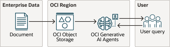

Generative KI-Agents mit serviceverwalteter Knowledge Base
Das folgende Deployment verwendet OCI Generative AI-Agents, um ein intelligentes Suchsystem zu erstellen, das eine serviceverwaltete Wissensdatenbank und Oracle Cloud Infrastructure Object Storage verwendet.
Dieses Deployment lädt TXT- und PDF-Dateien in den Oracle Cloud Infrastructure Object Storage-Bucket hoch, in dem generative KI-Agents die Daten automatisch aufnehmen, um Vektoren zu erstellen, die in einem integrierten Vektorspeicher gespeichert sind.
Die Vorteile dieser Bereitstellung sind, dass sie für Kunden geeignet ist, die eine verwaltete Lösung für unstrukturierte Daten benötigen, eine schnelle und einfache Datenaufnahme bieten und minimale Codierungs- und Wartungsanforderungen haben. Das serviceverwaltete Einbettungsmodell von Cohere erlaubt jedoch nur bis zu 1000 Text- und PDF-Dateien pro Wissensdatenbank.
genai-knowledge-base-oracle.zip
Verwenden Sie die folgenden allgemeinen Schritte, um dieses Deployment zu erstellen:
- Stellen Sie einen Objektspeicher-Bucket bereit, und laden Sie Dateien in den Bucket hoch.
Unterstützte Dateitypen sind PDF und TXT, und jede Datei darf nicht größer als 100 MB sein. PDF-Dateien können Bilder, Diagramme und Referenztabellen enthalten, aber jedes dieser Objekte darf 8 MB nicht überschreiten. OCI Object Storage unterstützt den Batchupload von Dateien mit der Konsole, der Rest-API oder dem Software Development Kit (SDK).

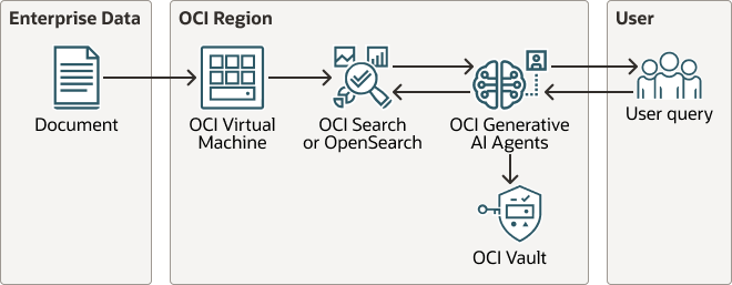

Generative KI-Agents mit OCI OpenSearch
Das folgende Deployment verwendet die Oracle Cloud Infrastructure-Suche mit OpenSearch-Daten als vom Kunden verwaltete Wissensdatenbank für die Verwendung von generativen KI-Agents.
Die Oracle Cloud Infrastructure-Suche mit OpenSearch ist ein verwalteter Service, der Daten in großen Datenspeichern suchen und analysieren kann. In diesem Deployment ist OpenSearch die Vektordatenbank, mit der Unternehmensdokumente gespeichert, Indizes erstellt und Daten mithilfe einer hybriden Suche gesucht und abgerufen werden. Die Suchergebnisse werden dann mit einem verwalteten Reranking-Modell von OCI Generative AI-Agents eingestuft und dann an das Cohere Large Language Model (LLM) gesendet, um eine kontextbezogene Antwort zu generieren.
Die Vorteile dieses Deployments bestehen darin, dass es eine breitere Palette von Dateitypen wie JSON, XML und Blogs unterstützt, mit einer Vielzahl von Open-Source-Einbettungsmodellen kompatibel ist und die automatische Abschneidung für spezifischere Suchergebnisse verwenden kann. Für dieses Deployment müssen Sie die Datenaufnahme- und Indexierungs-Pipelines erstellen und verwalten. Außerdem müssen Dateien in weniger als 512 Token aufgeteilt und in OpenSearch aufgenommen und indexiert werden.

- Stellen Sie den Oracle Cloud Infrastructure-Suchstack bereit, und nehmen Sie Daten auf.
Stellen Sie virtuelle Cloud-Netzwerke (VCN), ein Oracle Cloud Infrastructure-Suchcluster und eine VM-Instanz bereit.
Im Abschnitt "Weitere Informationen durchsuchen" finden Sie einen Link zu einem Tutorial, das zeigt, wie Sie den Stack erstellen.
- Erstellen Sie ein OCI Vault-Secret.
Bei OCI Generative AI-Agents müssen Sie ein Secret erstellen, damit die Oracle Cloud Infrastructure-Suche Benutzernamen und Kennwörter in OCI Vault speichern kann.

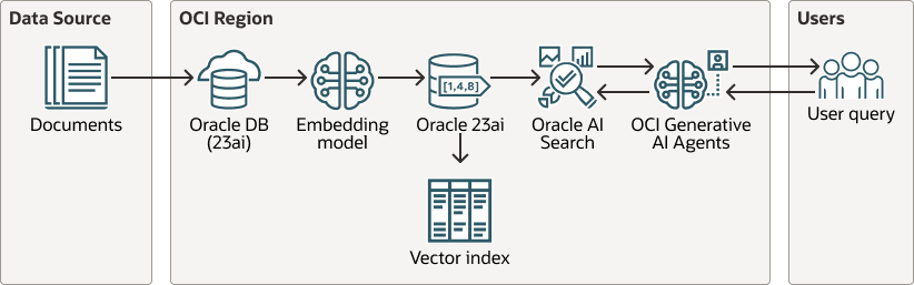

OCI Generative AI-Agents mit Oracle Database 23ai
Dieses Deployment verwendet Oracle Autonomous Database 23ai mit Vector Search, um sowohl strukturierte als auch unstrukturierte Daten zu verwalten.
Wenn Benutzer Unternehmensdaten abfragen, führt die KI-Vektorsuche Ähnlichkeitssuchen aus, um die relevantesten Fakten zu finden, die an OCI Generative AI-Agents übergeben werden sollen. Diese Agents führen dann Reranking-Modelle aus und verwenden das Cohere Large Language Model (LLM), um kontextbezogene Antworten zu generieren.
Die Vorteile dieser Bereitstellung sind, dass sie sowohl strukturierte als auch unstrukturierte Daten unterstützt, einschließlich Mediendaten, Images und Videos, und dass sie mit Einbettungsmodellen von Drittanbietern kompatibel ist, um gezielte Suchergebnisse bereitzustellen. Für dieses Deployment müssen Sie Code für die Datenaufnahme erstellen und bereitstellen, Vektoreinbettungen generieren und Vektorindizes erstellen.
genai-vector-search-oracle.zip

- Vektoren mit Einbettungsmodellen mit PL/SQL erstellen:
- Richten Sie Zugangsdaten ein, um Zugriff auf OCI-Ressourcen zu ermöglichen, wie den OCI Gen AI-Service und Zugangsdaten für DBMS_CLOUD. Sie benötigen OCI eine Konfigurationsdatei mit privater und öffentlicher api_keys, einem Fingerprint, einem Benutzer, einem Mandanten und einer Compartment-OCID.
begin DBMS_CLOUD.CREATE_CREDENTIAL ( credential_name => '<credential_name>', user_ocid => '<user_ocid>', tenancy_ocid => '<tenancy_ocid>', private_key => '<private_key>', fingerprint => '<fingerprint>' ); end; / - Verwenden Sie die integrierte Datenbankfunktionalität mit 23ai gespeicherten PDF-Dateien, um Dateien zu chunkieren und die Textextraktion durchzuführen.
CREATE TABLE ai_extracted_data AS SELECT j.chunk_id, j.chunk_offset, j.chunk_length, j.chunk_data FROM -- divide a blob into chunks (utl_to_chunks): (select * from dbms_vector_chain.utl_to_chunks( dbms_vector_chain.utl_to_text( to_blob( DBMS_CLOUD.GET_OBJECT('OCI_CRED_BUCKET', '<path-to-object-pdf>') ) ), json('{"max":"75", "normalize":"all", "overlap":"15"}') )), JSON_TABLE(column_value, '$' COLUMNS ( chunk_id NUMBER PATH '$.chunk_id', chunk_offset NUMBER PATH '$.chunk_offset', chunk_length NUMBER PATH '$.chunk_length', chunk_data CLOB PATH '$.chunk_data' ) ) j; - Erstellen Sie Vektoreinbettungen mit einer Vielzahl von Einbettungsoptionen, wie dem Modell cohere.embed-multilingual-v3.0 über OCI Generative AI.
create table ai_extracted_data_vector as ( select chunk_id as docid, to_char(chunk_data) as body, dbms_vector.utl_to_embedding( chunk_data, json('{ "provider": "OCIGenAI", "credential_name": "<credential_name>", "url": "https://example.com/<path>", "model": "cohere.embed-multilingual-v3.0" }') ) as text_vec from ai_extracted_data where chuck_id <= 400 ); - Erstellen Sie eine Funktion, um die Vektortabellen abzufragen und die AI-Suchvorgänge zur Laufzeit auszuführen.
create or replace FUNCTION retrieval_func_ai ( p_query IN VARCHAR2, top_k IN NUMBER ) RETURN SYS_REFCURSOR IS v_results SYS_REFCURSOR; query_vec VECTOR; BEGIN query_vec := dbms_vector.utl_to_embedding( p_query, json('{ "provider": "OCIGenAI", "credential_name": "<credential_name>", "url": "https://example.com/<path>", "model": "cohere.embed-multilingual-v3.0" }') ); OPEN v_results FOR SELECT DOCID, BODY, VECTOR_DISTANCE(text_vec, query_vec) as SCORE FROM ai_extracted_data_vector ORDER BY SCORE FETCH FIRST top_k ROWS ONLY; RETURN v_results; END;
