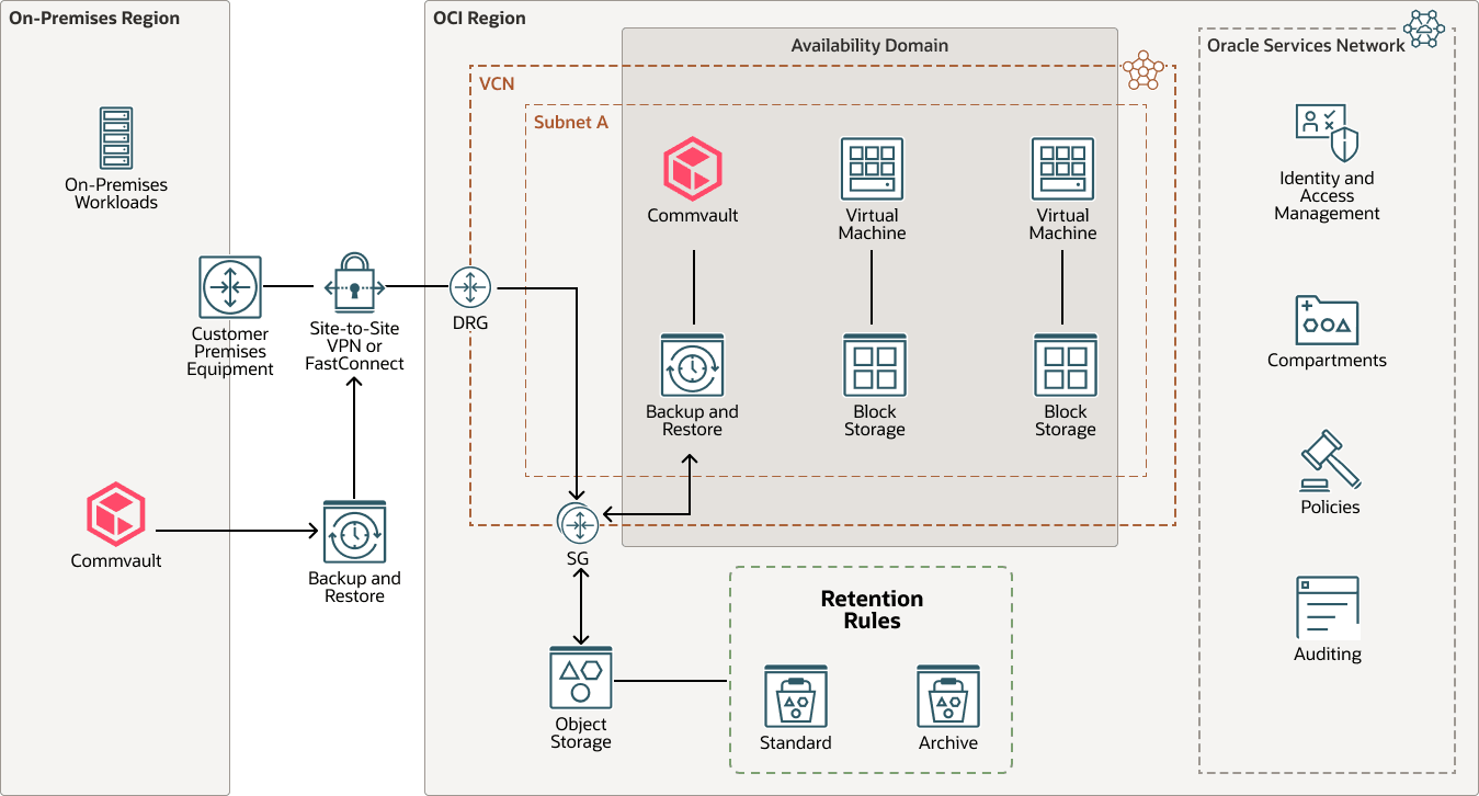

Hybrid-Deployment-Modell
Beschreibung von hybrid-commvault-oci-fastconnect-arch.png folgt
hybrid-commvault-oci-fastconnect-arch-oracle.zip#GUID-A01B37ED-5C0B-44E4-A532-BC6BE00C4EF6
Verwenden Sie das Hybrid-Deployment-Modell, wenn Workloads sowohl On Premise als auch in OCI ausgeführt werden und OCI Object Storage das zentralisierte unveränderliche Backupziel sein soll. Die On-Premise-Umgebung sendet Backupkopien über OCI FastConnect oder OCI Site-to-Site-VPN an OCI. Das dynamische Routinggateway (DRG) und das Servicegateway (SG) halten den Datenverkehr auf privaten Pfaden.
Stellen Sie für Workloads, die in OCI ausgeführt werden, einen Commvault-Zugriffsknoten mit der Komponente MediaAgent bereit. Der Zugriffsknoten bietet die Proxyfunktionalität, die zum Schutz virtueller OCI-Maschinen erforderlich ist, während die MediaAgent Backupdaten in OCI Object Storage verschiebt. Wenn Sie diese Komponenten nahe an den geschützten OCI-Workloads halten, können Sie unnötige Datenbewegungen über die Verbindung zwischen der On-Premise-Umgebung und OCI vermeiden.

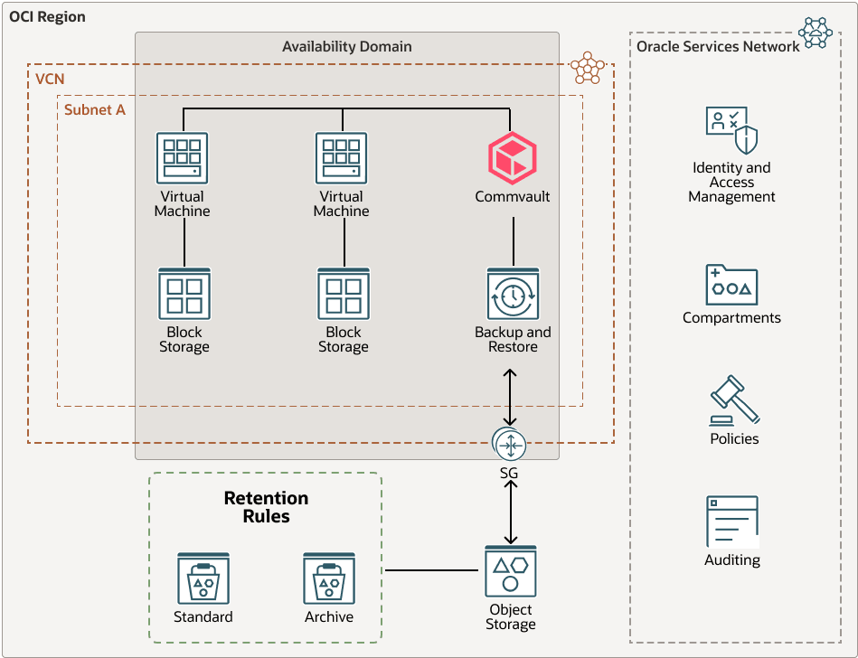

Deployment-Modell nur für die Cloud
Beschreibung von cloud-commvault-oci-deployment-arch.png folgt
cloud-commvault-oci-deployment-arch-oracle.zip#GUID-133F5569-9DA5-46D4-9D34-511A0F89AD8C
Verwenden Sie das reine Cloud-Deployment-Modell, wenn die geschützten Workloads und die Commvault-Infrastruktur nur in OCI ausgeführt werden. Verwenden Sie dieses Modell für Cloud-native oder migrierte Workloads, für die kein On-Premise-Backuppfad erforderlich ist. Die MediaAgent sendet Backups direkt über ein OCI Service Gateway an OCI Object Storage, während der Backuptraffic im Oracle Cloud-Netzwerk beibehalten wird.
