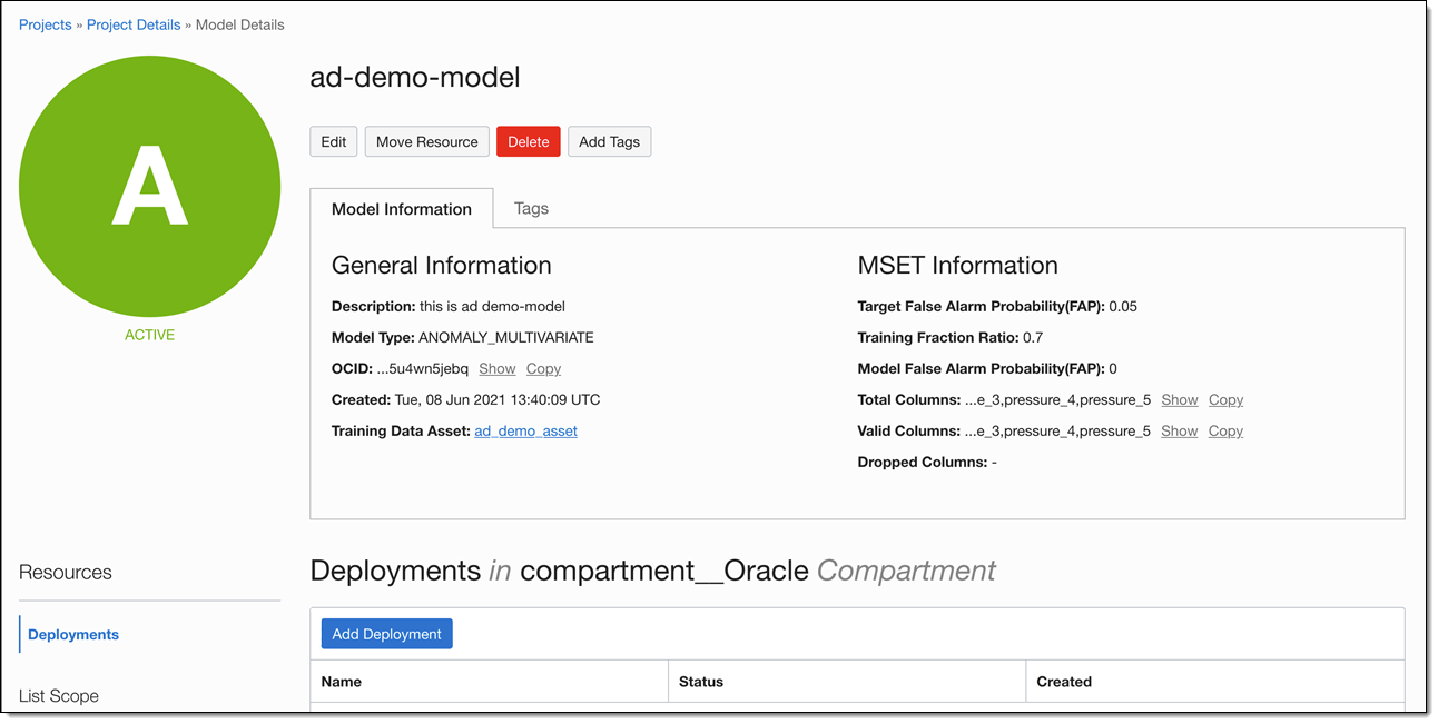

Der folgende Screenshot zeigt ein Beispiel für ein Modell in der Konsolen-UI. Um ein Deployment hinzuzufügen, klicken Sie auf die Schaltfläche Deployment hinzufügen.

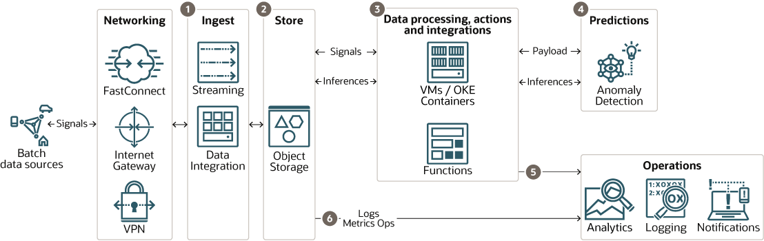

Das folgende Diagramm veranschaulicht eine Batchverarbeitungsarchitektur.

Batches werden wie folgt verarbeitet:
  1. Daten werden über Oracle Data Integration aus Streaming oder anderen Datenbanken in einem Object Storage-Bucket gesammelt.
  2. Object Storage ist die Landingzone für Batchdaten, die vom Anomalie-Erkennungsservice verarbeitet werden.
  3. Die Datenvorverarbeitung kann in gehosteten Anwendungen, Containern oder über serverlose Funktionen erfolgen. Die verarbeiteten Daten werden an Anomaly Detection Service gesendet.
  4. Anomalieerkennung führt Vorhersagen anhand des Modells durch, das während der Schulungsphase trainiert und bereitgestellt wurde.
  5. Vom Anomalie-Erkennungsservice erzeugte Inferenzen werden zu sofortigen Aktionen, die über REST an Anwendungen oder Benachrichtigungsplattformen gesendet werden.
  6. Inferenzergebnisse von Anomalieerkennungsservices können im Objektspeicher gespeichert werden, damit sie später in Analyse-, Logging- und Benachrichtigungsservices verwendet werden können.

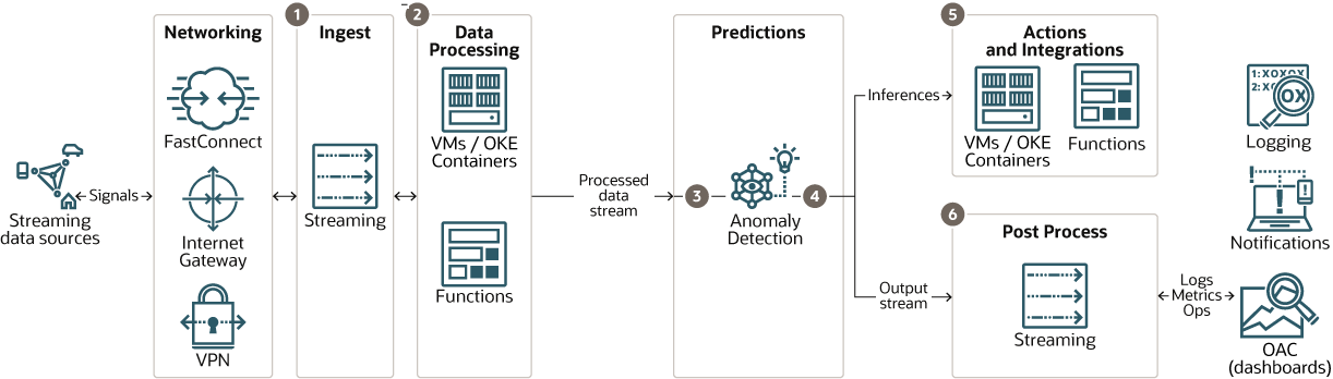

Die Streaming-Architektur ist komplexer als die Batch-Architektur, wird jedoch benötigt, wenn Sie Anomalien in Echtzeit oder nahezu in Echtzeit erkennen möchten.
Das folgende Diagramm zeigt eine Streamingarchitektur.
Beschreibung von Predictions-streaming-flow.png folgt
  1. Der Streaming-Service nimmt Daten aus verschiedenen Streaming-Datenquellen auf.
  2. Die Datenvorverarbeitung erfolgt bei Bedarf über gehostete Anwendungen, Container oder über serverlose Funktionen. Die verarbeiteten Daten werden an die Anomaly Detection Service Stream-Schnittstelle gesendet. Wenn Daten bekannt sind und keine zusätzliche Verarbeitung erforderlich ist, kann der Stream eine direkte Verbindung zu Anomalieerkennung herstellen.
  3. Anomalieerkennung führt Vorhersagen anhand des Modells durch, das während der Schulungsphase trainiert und bereitgestellt wurde.
  4. Anomaly Detection Service sendet Inferenzen in einem Ausgabe-Stream für auszuführende Aktionen und Logging.
  5. Vom Anomaly Detection Service erstellte Inferenzen werden zu sofortigen Aktionen, die über Anwendungen auf VMs oder Containern oder über serverlose Funktionen an Anwendungen oder Benachrichtigungsplattformen gesendet werden.
  6. Der Outputstream von Anomaly Detection Service kann eine Pipeline für nachgelagerte Vorgänge und Analysen auffüllen.
