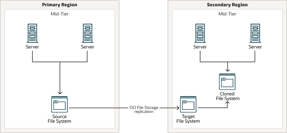

Das OCI File Storage-Replikationsfeature bietet eine automatische, asynchrone und kontinuierliche Replikation für die OCI File Storage-Dateisysteme, indem der Inhalt von einer Quelle in ein Zieldateisystem kopiert wird. Das OCI File Storage-Zieldateisystem kann sich in derselben oder einer anderen Availability-Domain wie das OCI-Quelldateisystem, in derselben Region (Availability-Domain) oder in einer anderen Region (regionübergreifend) befinden. Die Disaster-Recovery-Topologien verwenden das regionsübergreifende Replikat, da sich die Primär- und Standbysites in verschiedenen OCI-Regionen befinden.
Wenn Sie die Replikation für ein OCI File Storage-Dateisystem aktivieren, wählen Sie ein Zieldateisystem aus, und definieren Sie, wie oft die Daten repliziert werden. Die Replikationsfunktion erstellt einen speziellen Replikations-Snapshot im Quelldateisystem. Anschließend wird der Snapshot an das Ziel übertragen, das die neuen Daten in das Zieldateisystem schreibt. Der letzte abgeschlossene Replikations-Snapshot verblebt bis zum nächsten Intervall sowohl im Quell- als auch in Zieldateisystem. Im nächsten Intervall löscht der Replikationsprozess automatisch die alten Replikations-Snapshots und erstellt einen neuen. Der Replikationsprozess wird im angegebenen Intervall fortgesetzt, solange die Replikation gültig ist. Das minimale Replikationsintervall beträgt 15 Minuten, wodurch das minimale RPO für diese Technologie definiert wird.
Das Zieldateisystem ist ein Dateisystem, das noch nie exportiert wurde. Daher wird es als "zielfähig" markiert. Während die Replikation aktiviert ist, ist das Zieldateisystem schreibgeschützt und wird nur durch Replikation aktualisiert. Um ein repliziertes Dateisystem zu exportieren und einzuhängen, müssen Sie es klonen.
Anschließend können Sie das geklonte Dateisystem exportieren und mounten. Das RTO dieser Technologie steht in direktem Zusammenhang mit der Zeit, die für die Ausführung dieses Vorgangs erforderlich ist (normalerweise weniger als 5 Minuten zum Klonen, Exportieren und Mounten eines Dateisystems, kann jedoch je nach Anzahl der Knoten variieren und wenn Sie die Aktionen parallel ausführen). In Failover-Situationen können diese Schritte zusätzlichen Betriebsaufwand verursachen und den gesamten RTO erhöhen. Bei einem geplanten Switchover können Sie diese Vorgänge jedoch ausführen, bevor Sie das primäre System stoppen, sodass keine Ausfallzeiten auftreten oder das gesamte RTO erhöht wird.
Für diese Replikation ist keine spezifische Konnektivität zwischen primären und sekundären Sites erforderlich. Sie müssen sich jedoch in der Liste der empfohlenen Zielregionen für die OCI File Storage-(OCI FS-)Replikation befinden.

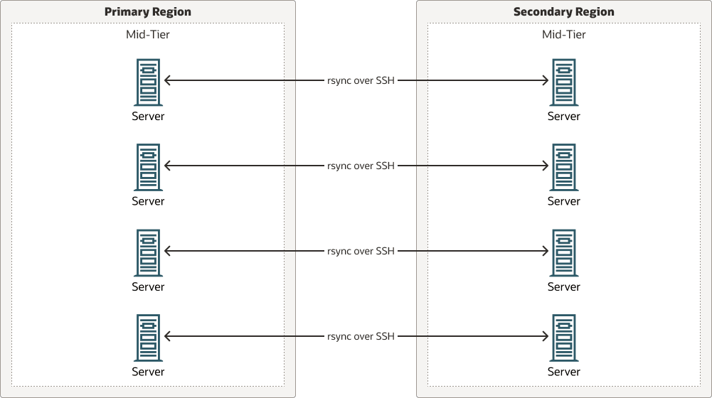

  • Peer-to-Peer
    In diesem Modell erfolgt die Kopie direkt von jedem Host zu seinem Remote-Peer. Jeder Knoten verfügt über SSH-Konnektivität zu seinem Peer und verwendet rsync-Befehle über SSH, um das Primärsystem zu replizieren. Dies ist einfach einzurichten und benötigt keine zusätzliche Hardware. Es ist jedoch eine Wartung auf vielen Knoten erforderlich, da Skripte nicht zentralisiert sind. Das heißt, große Cluster erhöhen die Komplexität der Lösung.
    rsync-peer-peer-oracle.zip

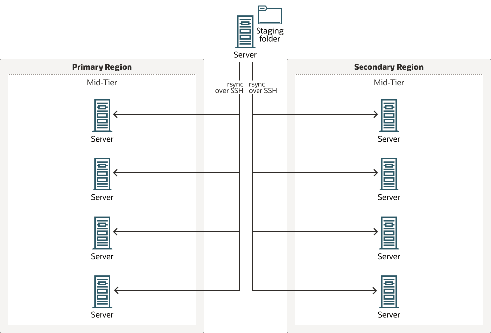

  • Zentrale Staging Area
    In diesem Modell fungiert ein Knoten als Koordinator. Es stellt eine Verbindung zu jedem Host her, der repliziert werden muss, und kopiert den Inhalt in eine gemeinsame Staging Area. Dieser Knoten koordiniert auch die Kopie von der Staging Area zu den Zielhosts. Bei diesem Ansatz werden die einzelnen Knoten aus dem Overhead der Kopien ausgelagert.
    rsync-zentrale Staging-oracle.zip

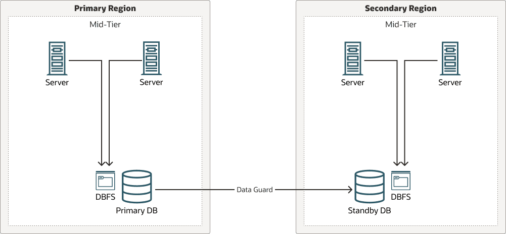

Ein Database File System (DBFS) ist eine Standarddateisystemschnittstelle, die von Oracle Database bereitgestellt wird. DBFS ähnelt NFS darin, dass es ein gemeinsam verwendetes Netzwerkdateisystem bereitstellt, das wie ein lokales Dateisystem aussieht und sowohl eine Serverkomponente als auch eine Clientkomponente enthält. Ein Mid-Tier-Host mit einer Datenbankclientinstallation kann ihn mit dem Utility dbfs_client als reguläres NFS-Dateisystem mounten.
Hinweis:
Das DBFS-Feature ist nicht verfügbar, wenn die Datenbank eine Oracle Autonomous Database ist.
Wenn Oracle Data Guard für die Datenbank konfiguriert ist, werden die DBFS-Inhalte in der Primärdatenbank automatisch in der Standbydatenbank repliziert. Alle Ordner oder Dateien, die Sie im DBFS-Ordner speichern, sind auf der sekundären Site verfügbar. Die sekundären Hosts können sie mounten, wenn die Datenbank im schreibgeschützten Modus geöffnet ist oder in den Snapshot-Standbymodus konvertiert wird.
Oracle empfiehlt jedoch nicht, die Mid-Tier-Artefakte (wie die Mid-Tier-Konfiguration oder die Produkte) direkt in einem DBFS-Mount zu speichern. Dadurch wird die Middle Tier von der DBFS-Infrastruktur abhängig (Datenbankclient, Datenbank, FUSE-Librarys usw.). Sie können einen DBFS-Mount als Zwischenspeicherordner verwenden, um eine Kopie des Ordners zu speichern, den Sie replizieren möchten.
Um diese Technologie nutzen zu können, müssen Sie Skripte erstellen und ausführen, um die Mid-Tier-Ordner (z. B. die Konfigurationsordner) in den und aus dem DBFS-Staging-Ordner zu kopieren. Der RPO für diese Technologie hängt von der Häufigkeit dieser Skripte ab.
Da der DBFS-Mount nicht direkt zum Speichern der Mid-Tier-Artefakte verwendet wird, ist der reale Speicher bereits sowohl in der Primär- als auch in der Standbydatenbank gemountet. Daher ist beim Switchover keine Zeit erforderlich, um den Speicher im Standby zu mounten. Durch diese Technologie wird das RTO des Systems bei Switchovers oder Failover nicht erhöht.
Diese Technologie erfordert den Datenbankclient auf den Mid-Tier-Hosts. Je nach Implementierung kann diese Methode auch SQL*net-Konnektivität zwischen den Hosts und den Remotedatenbanken für Datenbankvorgänge wie Rollenkonvertierungen erfordern.
