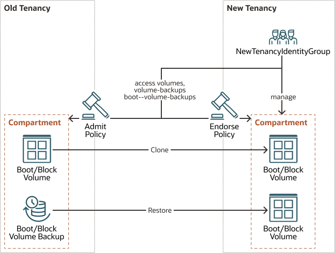

Das folgende Diagramm zeigt die Architektur für die Migration von Volumes vom alten Mandanten zum neuen Mandanten.
Beschreibung von deployment-oci-tenances-arch.png folgt
