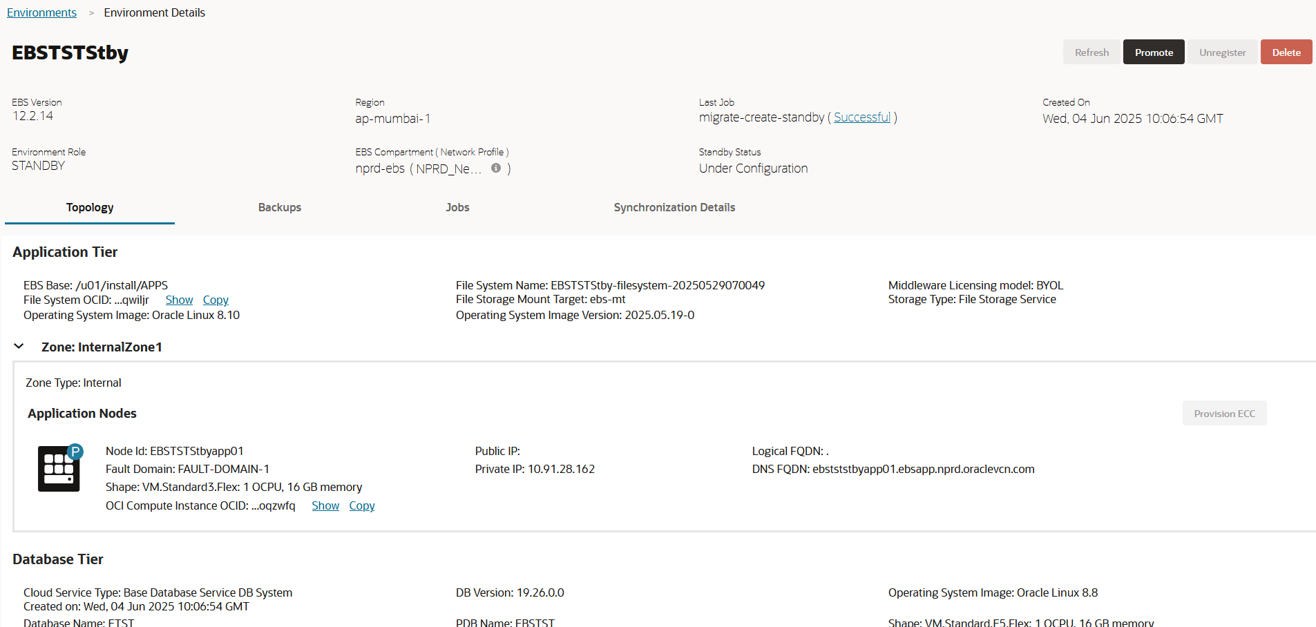

Standby-Umgebung auswählen
Wählen Sie zunächst die Standby-Umgebung, die Sie hochstufen möchten, und öffnen Sie den Assistenten zum Hochstufen der Umgebung:
  1. Navigieren Sie in Oracle E-Business Suite Cloud Manager zur Seite "Umgebungen".
  2. Sie haben folgende Möglichkeiten:
    • Öffnen Sie das Menü Aktion, und wählen Sie "Hochstufen" für die Standbyumgebung, die Sie hochstufen möchten.
    • Wählen Sie die Standbyumgebung, und klicken Sie auf der Seite "Environment Details" auf Promote. Diese Option wird im Folgenden dargestellt:

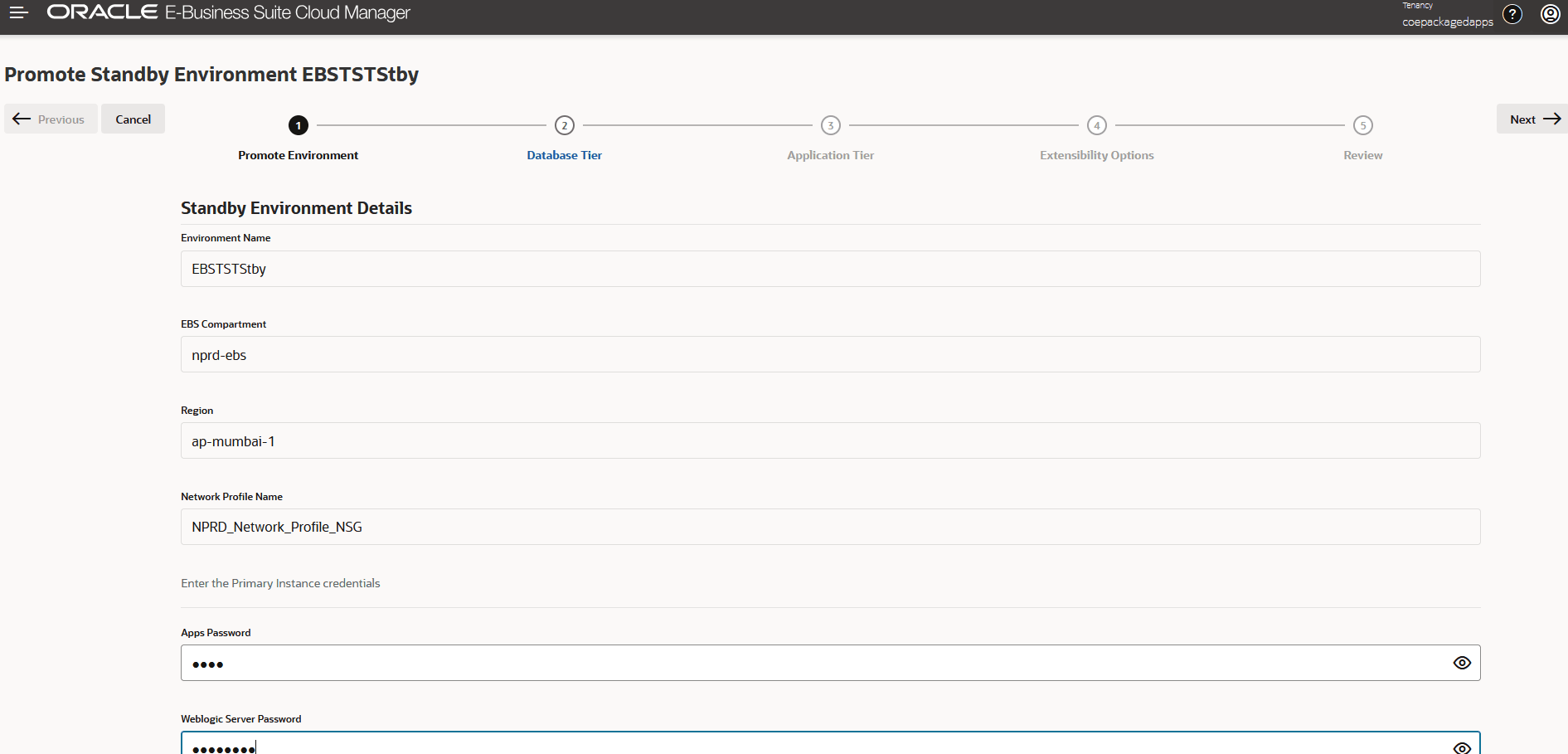

Standby-Umgebungsdetails eingeben
Geben Sie als Nächstes die Details der Standby-Umgebung ein.
Hinweis:
Umgebungsname, EBS-Compartment, Region und Netzwerkprofilname sind feste Details, die während der Hochstufung nicht geändert werden können.
  1. Geben Sie die Zugangsdaten für die primäre Instanz ein:
    • Geben Sie das APPS-Passwort ein.
    • Geben Sie das WebLogic Server-Kennwort ein.
  2. Geben Sie optional Tagging-Daten im Teilsektor "Tags" ein:
    • Tag-Namespace: Wählen Sie einen vordefinierten Tag-Namespace aus, oder wählen Sie "Keine" aus (fügen Sie ein Freiformtag hinzu).
    • Tagschlüssel: Geben Sie den Namen ein, der zum Verweisen auf das Tag verwendet werden soll.
    • Wert: Geben Sie den Wert für den Tagschlüssel ein.
  3. 3. Klicken Sie auf Weiter.

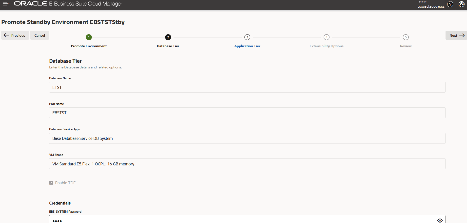

Informationen zur Datenbankebene eingeben
Geben Sie auf der Seite {\b Database Tier} die Zugangsdaten der Datenbankebene ein.
Hinweis:
Datenbankname, PDB-Name, Datenbankservicetyp, VM-Ausprägung und die Auswahl des Kontrollkästchens TDE aktivieren sind feste Details, die während der Hochstufung nicht geändert werden können.
  1. 2. Geben Sie das EBS_SYSTEM-Kennwort ein.
  2. 3. Geben Sie das SYS-Kennwort ein. Dies ist das aktuelle SYS-Benutzerkennwort.
  3. 4. Geben Sie das Wallet-Kennwort ein.
  4. Klicken Sie auf Weiter.

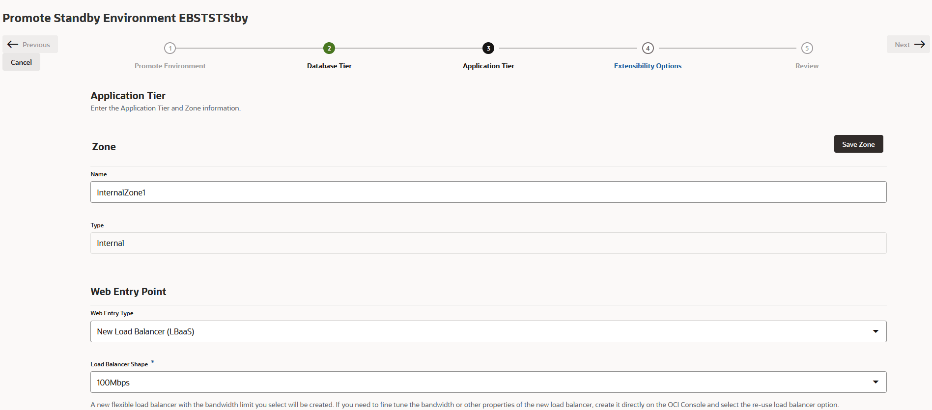

Informationen zur Anwendungsebene eingeben
Geben Sie jetzt die Informationen zur Anwendungsebene ein.
  1. Definieren Sie Ihre Zonen im Bereich Zone. Definieren Sie zuerst Ihre interne Zone. Geben Sie Werte für die folgenden Eigenschaften ein:
    • Name
    • Typ
    Hinweis:
    Sie können mehrere Zonen über Subnetze hinweg haben. Sie können Ihre Umgebung so konfigurieren, dass Ihre funktionale Umleitung pro Zone der funktionalen Affinität entspricht.
    Außerdem können Sie einen Load Balancer zwischen mehreren Zonen desselben Typs gemeinsam verwenden. Mit dieser Konfiguration können zwei separate URLs in dieselbe IP-Adresse aufgelöst werden, und der Shared Load Balancer richtet sich an ein Backend-Set oder ein anderes.
    Beachten Sie auch, dass Sie Flexibilität in Ihrer Konfiguration haben. Einer Zone, Zone A, kann ein Load Balancer zugewiesen sein, während anderen zwei Zonen, Zone B und Zone C, ein zweiter Load Balancer zugewiesen werden kann.
    Weitere Informationen zu Zonen finden Sie im My Oracle Support Knowledge Document 1375670.1 "Oracle E-Business Suite Release 12.2 Configuration in a DMZ" (für den Link "Weitere Informationen").
  2. Geben Sie im Bereich "Web Entry Point" Werte für die folgenden Eigenschaften ein:
    • Web-Eintragstyp: Wählen Sie eine der folgenden Optionen:
      • New Load Balancer (LBaaS)
      • Use OCI Load Balancer
      • Manually Configured Load Balancer, um einen manuell bereitgestellten vorhandenen Load Balancer auszuwählen
      • Application Tier Node, um die primäre Anwendungsebene als Einstiegspunkt auszuwählen
    • Load-Balancer-Ausprägung: Wenn Sie New Load Balancer (LBaaS) als Webeintragstyp auswählen, wird ein neuer Load Balancer mit flexibler Ausprägung erstellt. Wählen Sie die maximale Bandbreite für den neuen Load Balancer aus. Beispiel: 100 Mbps. Die Mindestbandbreite beträgt standardmäßig 10 Mbps.
    • OCI Load Balancer: Wenn Sie Use OCI Load Balancer gewählt haben, wählen Sie den zu verwendenden Load Balancer aus.
    • Protokoll: Wählen Sie das Protokoll für den Zugriff auf die Umgebung aus, entweder http oder https.
    • Hostname: Geben Sie den Hostnamen für den Web-Einstiegspunkt ein. Der Hostname für den Web-Eintrag muss in Kleinbuchstaben angegeben werden. Beispiel: myhost
    • Domain: Geben Sie die Domain für Ihren Web Entry Point ein. Der Domainname für den Webeintrag muss in Kleinbuchstaben angegeben werden. Beispiel: example.com
    • Port: Wählen Sie den Port für den Web Entry Point aus.
      Wenn kein Load Balancer vorhanden ist, wird der Port abhängig vom Protokoll automatisch aufgefüllt: 8000 für http und 4443 für https.
      Wählen Sie andernfalls den entsprechenden Port für den Load Balancer aus, wie 80 für http oder 443 für https.
      Hinweis:
      Um den Zugriff auf die Oracle E-Business Suite-Anmelde-URL zuzulassen, muss der Netzwerkadministrator eine Ingress-Regel in der Load-Balancer-Sicherheitsliste definieren. Siehe "Netzwerkressourcen für das Deployment von Oracle E-Business Suite-Umgebungen erstellen" (siehe "Weitere Informationen" für den Link).
  3. Beim Hochstufen einer Umgebung, die den File Storage-Service verwendet, werden die Dateisystemdetails standardmäßig angezeigt:
    • Dateisystemtyp (gemeinsam verwendet)
    • Name des Dateisystems
    • Dateisystem-OCID
    • Dateispeichermountziel
    • Speichertyp
    Achtung:
    Sie müssen sicherstellen, dass genügend Speicher für Ihre Knoten angegeben wird.
    Richtlinien zur Speicherplatznutzung finden Sie im "Oracle E-Business Suite Installation Guide: Using Rapid Install" (siehe "Weitere Informationen" für den Link).
    Wenn Sie Non-Shared auswählen, müssen Sie einen Wert für Block Volume Storage für jeden Knoten in Application-Tier-Knoten angeben.
  4. Geben Sie im Bereich "Logischer Host" Werte für Folgendes ein:
    • Logisches Hostnamenspräfix: Wenn Sie Automatic gewählt haben, geben Sie das gewünschte Hostnamenspräfix ein. Sie müssen dies nicht eingeben, wenn Sie Manual als logische Hostoption gewählt haben. Sie werden jedoch zur Eingabe des logischen Hostnamens für Ihre Knoten in der Region "Anwendungs-Tier-Knoten" aufgefordert.
    • Logische Domain: Geben Sie die logische Domain ein.
  5. Geben Sie im Bereich {\b Application Tier Nodes} Eigenschaften für jeden Knoten ein.
    Hinweis:
    Sie können eine bestimmte Ausprägung für jeden Knoten der Anwendungsebene definieren.
    • Logischer Hostname
    • Logischer FQDN
    • Ausprägung: Sie können die Ausprägung des Knotens ändern. Verwenden Sie bei der Auswahl einer flexiblen Ausprägung, z.B. VM.Standard.E3.Flex, die Schieberegler, um die Anzahl der OCPUs und die Arbeitsspeichermenge (GB) auszuwählen.
    • Block Volume-Speicher
    • Faultdomain: Wählen Sie die Faultdomain. Weitere Informationen finden Sie unter "Fehlerdomänen" (siehe "Mehr erfahren" für den Link).
  6. Um die Zonendefinition zu speichern, klicken Sie auf Zone speichern.
  7. Wenn Sie zusätzliche Zonen definieren möchten, klicken Sie auf Zone hinzufügen.
  8. Wenn Sie alle Zonen hinzugefügt haben, klicken Sie auf Weiter.

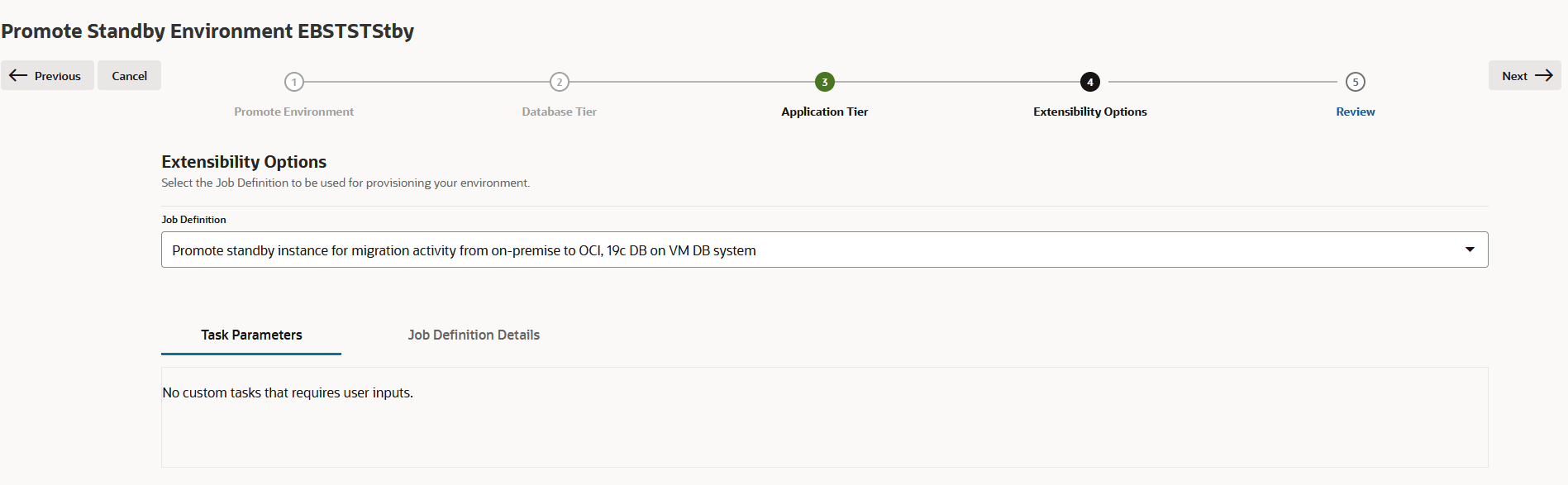

Optionen für die Erweiterbarkeit angeben
Wählen Sie auf der Seite "Erweiterbarkeitsoptionen" die Jobdefinition aus.
  1. Wählen Sie die Jobdefinition Promote standby instance for migration activity from on-premise to OCI, 19c DB on VM DB system aus.
    Sie müssen keine erforderlichen Aufgabenparameter oder Jobdefinitionsdetails für diesen Job angeben.
  2. Klicken Sie auf Weiter.

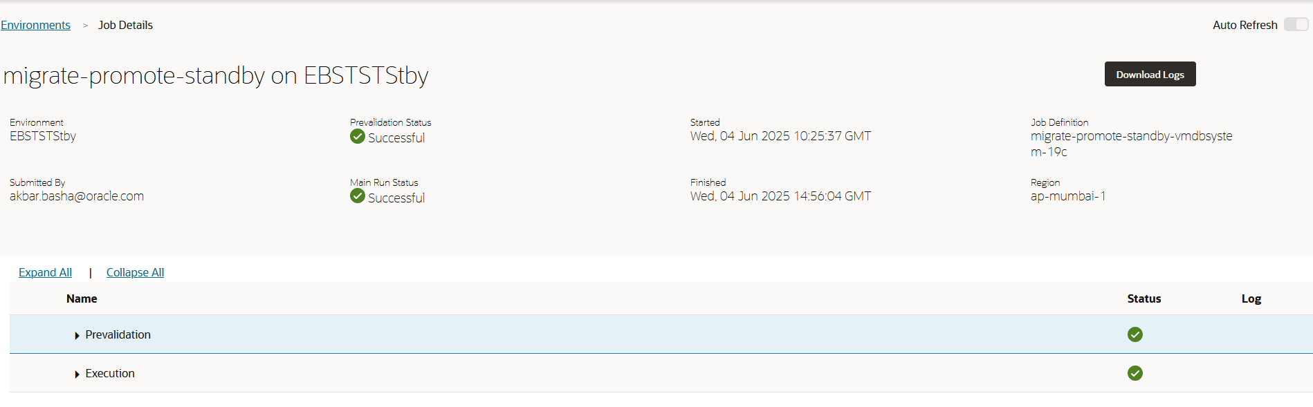

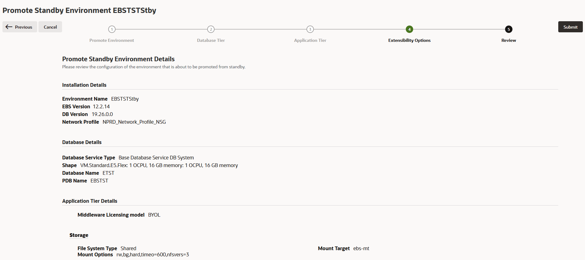

Job prüfen, weiterleiten und überwachen
Sobald Sie die Installation und die Datenbankdetails geprüft haben und zufrieden sind, starten Sie die Promotion. Die Beförderung dauert etwa fünf Stunden. Sie können den Fortschritt auf der Seite "Jobdetails" überwachen.
Nach Abschluss des Prozesses "Standby hochstufen" werden die EBS-Quellanwendungen und -Datenbank heruntergefahren, und die EBS-Zielanwendung und -Datenbank werden hochgefahren und ausgeführt. Der Endbenutzer kann darauf zugreifen.
  1. Prüfen Sie auf der Seite "Prüfen" sorgfältig die Informationen, die Sie in den vorherigen Schritten eingegeben haben. Mit der Schaltfläche Zurück können Sie zurückgehen und alle Fehler beheben.
  2. Klicken Sie auf Weiterleiten, wenn Sie bereit sind. Sie können den Job auf der Seite "Jobdetails" überwachen. Beispiel:
    Hinweis:
    In diesem Beispiel dauerte der Prozess etwa fünf Stunden.
Wenn die Aktion "Standby hochstufen" abgeschlossen ist, werden die EBS-Quellanwendungen und -Datenbank heruntergefahren, und die EBS-Zielanwendungen und -Datenbank werden hochgefahren und ausgeführt, sodass Endbenutzer darauf zugreifen können.
