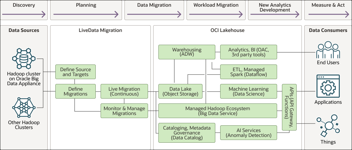

Das folgende Diagramm zeigt die Ablaufarchitektur und die Komponenten.
Beschreibung von Hadoop-lakehouse-migration.png folgt
Hadoop-lakehouse-migration-oracle.zip
