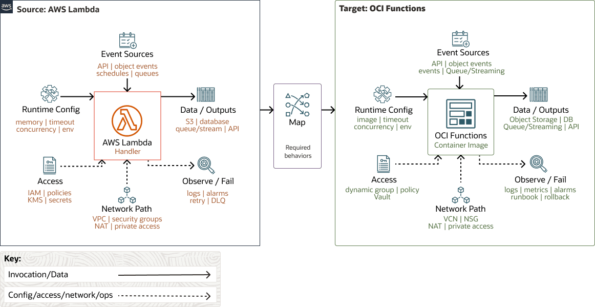

Architektur
Dieses wiederverwendbare Muster trennt die Quellbewertung von der Zielimplementierung.
Untersuchen Sie zuerst die Lambda-Funktion, ihre Auslöser und ihr Betriebsverhalten. Isolieren Sie anschließend portierbare Geschäftslogik von anbieterspezifischen Adaptern. Die Zielimplementierung wird in einer OCI Functions-Anwendung ausgeführt, aus einem Containerimage bereitgestellt, das in Container Registry gespeichert ist, verwendet OCI IAM und Resource Principals für den Laufzeitzugriff, ruft Secrets aus einem genehmigten Secret Store wie OCI Vault ab und gibt Betriebssignale bei Bedarf über OCI Logging, Monitoring, Alarme und APM aus.
Beziehungszuordnung von AWS Lambda zu OCI Functions
Dies ist eine gruppierte Ansicht des Workload-Envelope, der um OCI Functions neu erstellt werden soll
Beschreibung von migr-lambda-functions-arch.png folgt
Beschreibung der Abbildung "migration-lambda-functions-arch.png"
migr-lambda-funktionen-arch-oracle.zip#GUID-B6E215FE-1619-4CDD-B055-0194D46ADBF8

Die Architektur umfasst in der Regel die Lambda-Quell-Workload, einen Migrationsdatensatz, eine OCI-Aufrufschicht, die OCI Functions-Anwendung und das Image sowie die unterstützenden Sicherheits-, Netzwerk- und Betriebsservices. Behandeln Sie die Quelle als Beweis, nicht als direkten Blueprint. Wählen Sie OCI-Komponenten aus den erforderlichen Verhaltens- und Validierungsergebnissen.
