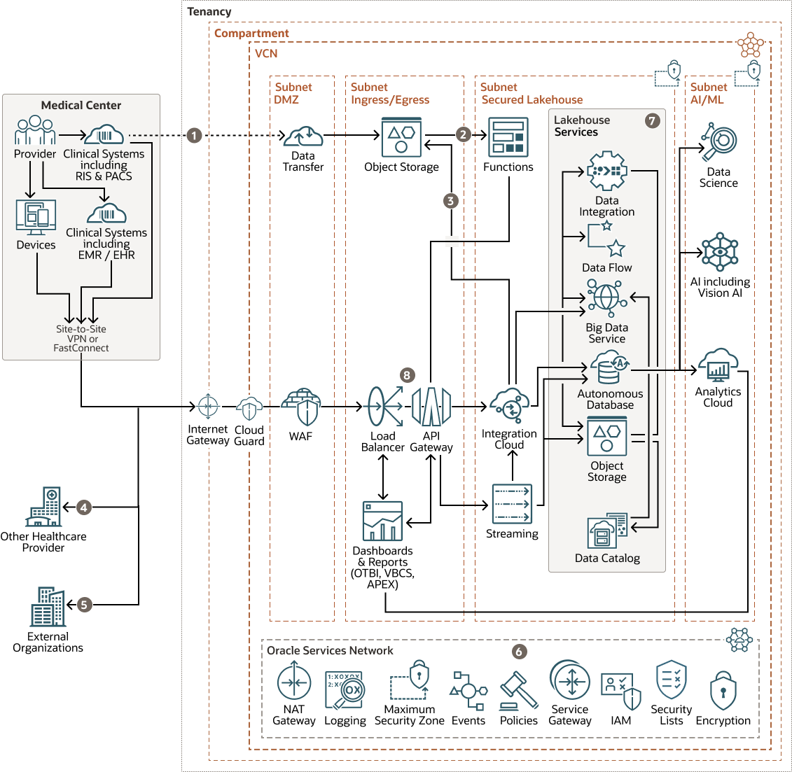

Architektur
Diese Architektur zeigt ein medizinisches Zentrum, das auf ein OCI-Data Lakehouse zugreift und diese verwendet.
  1. Beim anfänglichen Setup ist wahrscheinlich die effiziente, kostengünstige und schnelle Migration aller vorhandenen Daten aus der PACS-Lösung in Oracle Cloud Infrastructure (OCI) zur Verarbeitung erforderlich. Wenn die Konnektivitätsperformance für laufende Vorgänge problematisch war, kann dies auf tägliche Transfers erweitert werden. Zusätzlich zu den PAC-Daten kann dies eine Möglichkeit sein, Patientendatensätze und zugehörige Informationen im Massenversand zu versenden.
  2. Weitere Datenquellen wie die Zusammenarbeit beim Austausch von EMRs zwischen Gesundheitsdienstleistern könnten den GP oder den PCP des Patienten umfassen.
  3. Funktionen werden bereitgestellt, um komplexe Datenmanipulationen durchzuführen. Beispiel: Sie extrahieren die Metadaten aus einem DICOM-Image. Diese Prozesse sind zu komplex, um innerhalb der Persistenztools und Geschäftslogik effektiv umgesetzt zu werden. Dies bedeutet, dass wir bei jedem Einführen eines neuen komplexen unstrukturierten Datenobjekts, wie z.B. eines neuen Bildtyps, neue Logik einheften können.
  4. Daten in und aus den Diensten unterstützen den Austausch von EHR/EMR für Patienten.
  5. Je mehr Daten im Zusammenhang mit den Anwendungsfällen bezogen werden können, wie z.B. zusätzliche Einblicke in die Patienten, desto mehr Erkenntnisse können erzielt werden. Beispiel: Der CDC-Datensatz Social Determinants of Health (SDOH) stellt APIs für sozioökonomische Indikatoren für verschiedene Gesundheitsbedingungen bereit.
  6. Dies spiegelt die Anzahl der Services wider, die direkt oder indirekt zur Unterstützung der Sicherheits- und Plattform- und Lösungsoperabilität verwendet werden.
  7. Data Lakehouse-Services sind gruppiert. Je nach Anwendungsfall sind möglicherweise nicht alle Services erforderlich.
  8. Es wird davon ausgegangen, dass die primäre Erwartung Web Service-orientiert ist, da Dritte die Verarbeitung ihrer Daten verbergen. Dies spiegelt auch die Richtung der Entwicklung von Standards wie FHIR wider.
Wie das Diagramm zeigt, werden die Daten, die zwischen dem medizinischen Zentrum und der OCI-Umgebung fließen, über ein VPN gesichert und in Bezug auf die Performance mit Oracle Cloud Infrastructure FastConnect (FastConnect) gewährleistet, obwohl die große Anzahl der Bildgebungsdaten hin- und herverschoben wird.
Die PACS- oder VNA-Lösung kann je nach Fähigkeiten der PACS-Lösung auf verschiedene Weise integriert werden, von der einfachen Freigabe des PACS-Speichers an einen eingeschränkten FTP-Server, der regelmäßig abgefragt werden kann (e.g, alle 10 bis 15 Minuten), bis hin zu API-Spezifikationen, die mit dem DICOM Communication Model for Message Exchange abgestimmt sind. Im Architekturdiagramm sehen wir, dass die Nutzung von OCI-Funktionen zum Verschieben von On-Premise-PACS auch eine Möglichkeit ist.
Benutzerdefinierte Funktionen werden bereitgestellt, die bildbezogene Metadaten in DICOM extrahieren können. Die extrahierten Metadaten können separat gespeichert werden, um eine schnelle Suche des Inhalts zu unterstützen, da die Bilder nicht bei jeder Suche abgefragt werden müssen.
Obwohl die Integration mit anderen Datenquellen über verschiedene Protokolle und Technologien erfolgen kann, ist der bevorzugte Mechanismus die Einführung von FHIR-REST-APIs. Die verfügbaren Integrationstools bieten jedoch ein breites Spektrum an Integrationstechnologien und -protokollen. Beachten Sie, dass die Abbildung mit FHIR nicht unterstützt werden kann, da der Standard solche Daten derzeit nicht unterstützt.
Während Daten zentralisiert sind, um das Provisioning der Datenbank zu nutzen, ermöglicht die Verwendung von Oracle Cloud Infrastructure Data Catalog und API-Gateway Unternehmen die Entwicklung zu den Ideen eines Data Mesh. Insbesondere die Dezentralisierung der Dateneigentümerschaft durch die Offenlegung von Daten in einer Weise, in der die Dateneigentümer zufrieden sind. Darüber hinaus bietet die API eine Möglichkeit, einen effizienten Zugriff auf Daten zu erreichen und gleichzeitig die Zugriffskontrolle durchzusetzen. Dies bedeutet, dass dieselben Daten verschiedenen Verbrauchern für verschiedene Zwecke zur Verfügung gestellt werden können, während sie nicht durch das Verhalten und die Bedürfnisse der Verbraucher beeinträchtigt werden (e.g, Daten werden sowohl mobilen Mitarbeitern als auch Ärzten mit Patienten auf medizinischen Visualisierungsplattformen zur Verfügung gestellt).
