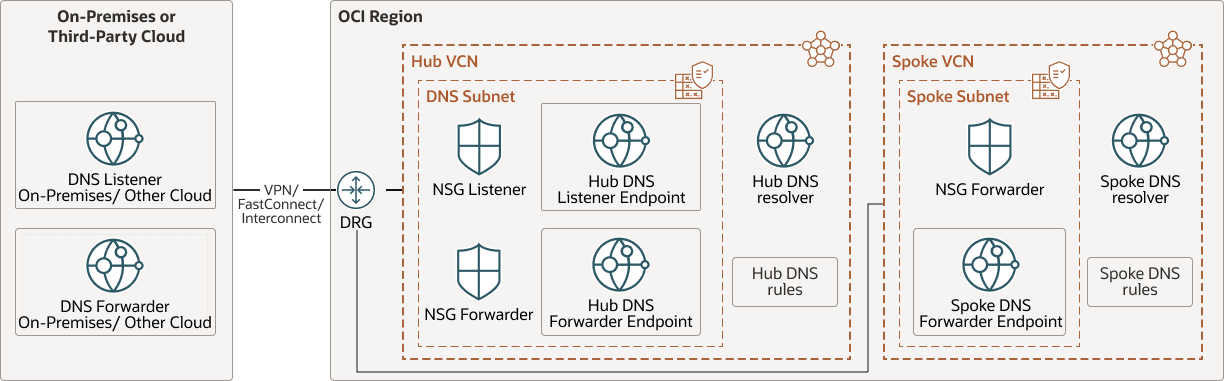

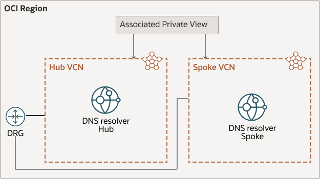

Hub-and-Spoke-VCN-Ressourcen-Resolver
Damit Ressourcen in Spoke-VCNs Hostnamen außerhalb ihres eigenen VCN auflösen können, leiten Sie ihre DNS-Abfragen an den Listener-Endpunkt im Hub-VCN weiter. Der Hub kann Hostnamen in allen verknüpften Spoke-VCNs auflösen, weil die private Ansicht für alle Spokes mit der privaten Hubansicht verknüpft ist.
Zur Implementierung dieser Architektur benötigen Sie Folgendes:
- DNS-Listener-Endpunkt im Hub-VCN.
- DNS-Weiterleitungsendpunkt im Hub-VCN, um Abfragen an externe Netzwerke wie On-Premise oder andere Clouds weiterzuleiten.
- DNS-Weiterleitungsendpunkt in jedem Spoke-VCN.
Wenn ein Spoke-VCN kein DNS-Subnetz aufweist, erstellen Sie eines, oder wählen Sie ein entsprechendes vorhandenes Subnetz aus.
Tipp:
Oracle empfiehlt, dass Sie:- Erstellen Sie ein DNS-Subnetz im Hub-VCN, und platzieren Sie DNS-Endpunkte dort.
- Ordnen Sie jedem Endpunkt eine NSG mit geeigneten zustandslosen Ingress- und Egress-Regeln zu. Zustandslose Regeln bieten bessere Reaktionszeiten, aber auch zustandsbehaftete Regeln werden unterstützt.
Resolver-Regeln
Das folgende Diagramm zeigt Beispielregeln in privaten DNS-Resolvern, die DNS-Anforderungen an den Hub-Listener-Endpunkt, On-Premise-DNS-Systeme oder DNS-Systeme in anderen Clouds weiterleiten:
Hinweis:
- Subnetze für private DNS-Endpunkte dürfen nur IPv4 sein. Sie können keinen privaten DNS-Endpunkt in einem Subnetz mit aktiviertem IPv6 erstellen.
- Sie können benutzerdefinierte private Ansichten und DNS-Zonen mit Ihren eigenen Domainnamen erstellen und diese mit einem Hub-DNS-Resolver verknüpfen, um bestimmte DNS-Namen für Ihre Ressourcen aufzulösen.
