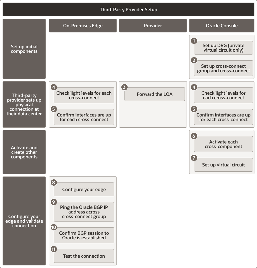

Die folgende Abbildung zeigt die Setupdetails des externen Anbieters.
OCI-Serbia-realm-setup-oracle.zip
Im folgenden Abschnitt werden die allgemeinen Prozessschritte beschrieben, die auf der Grundlage der Abbildung zu beachten sind.
