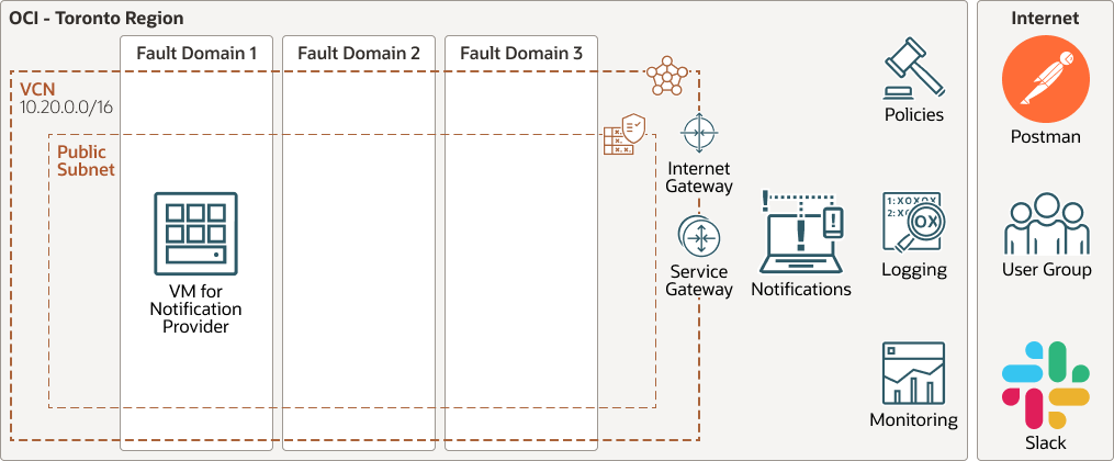

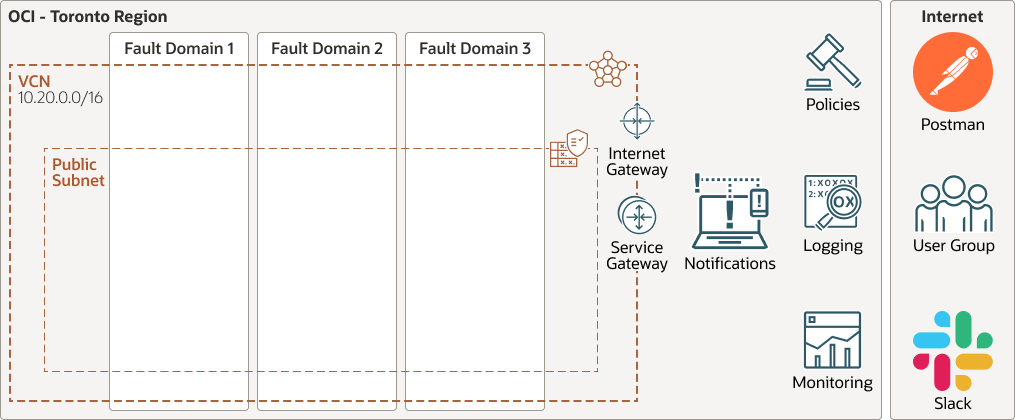

Architektur
Diese Architekturen zeigen ONS mit einem lokalen Host und einer virtuellen Maschine auf OCI.
Die Architektur sieht wie eines der folgenden beiden Diagramme aus, nachdem Sie das gesamte Konfigurations- und Demoanwendungs-Deployment für alle ONS-Anwendungen abgeschlossen haben, je nachdem, ob Sie die Clientanwendungen als lokale Lösung (erstes Diagramm) oder auf einer virtuellen Maschine (VM) für den Benachrichtigungsprovider (zweites Diagramm) ausgeführt haben.
Für den Rest des Playbooks gehen wir davon aus, dass Sie die Testanwendung lokal ausführen.
Bei der lokalen Ausführung der Clientanwendungen sieht die Architektur wie folgt aus:
OCI-notifications-local-host-architecture-diagram.zip
Beim Ausführen der Clientanwendungen auf einer VM in OCI sieht die Architektur wie folgt aus:
OCI-Benachrichtigungen-virtuelle Maschine-Architektur-Diagramm-oracle.zip
