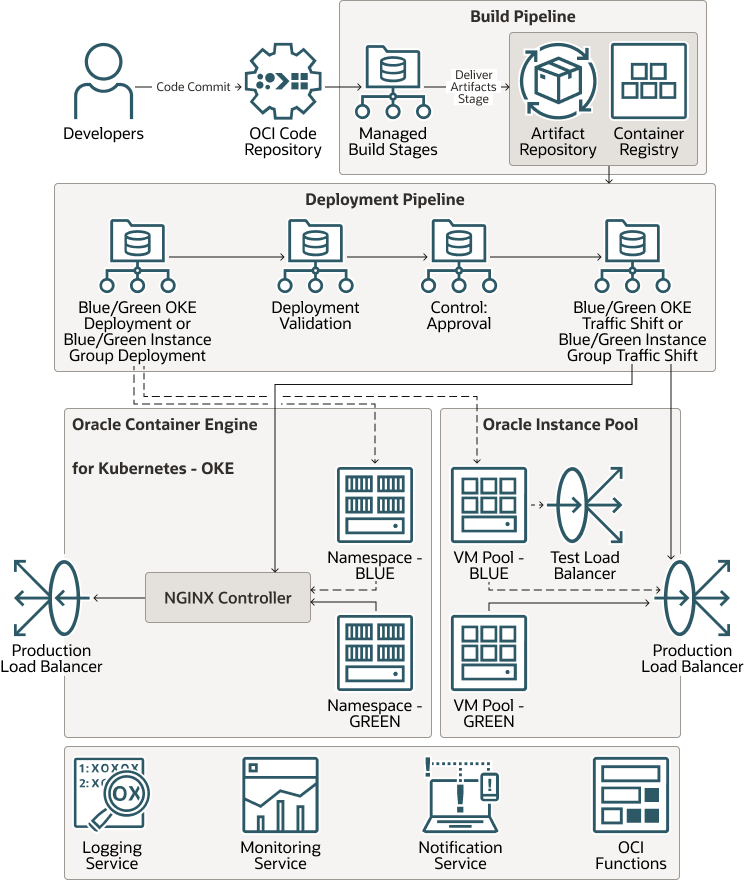

Informationen zu Blue-Green Deployments
Mit einer Blue-Green-Bereitstellungsstrategie möchten DevOps-Teams eine neue Version ihrer Anwendung mit zwei identischen Umgebungen freigeben, in denen eine von ihnen zu einem bestimmten Zeitpunkt aktiv ist. Die aktuelle Version der Anwendung wird in der aktiven Umgebung bereitgestellt, während die neue Version in der Standbyumgebung bereitgestellt wird.
Das Deployment in der Standbyumgebung wirkt sich nicht auf die aktive Umgebung oder den Benutzertraffic aus. Die Releasepipeline DevOps kann Validierungstests für die neue Version ausführen. Sobald sie genehmigt ist, wird sie zur Produktion hochgestuft, indem der Benutzertraffic einfach in die Standbyumgebung gewechselt wird. Dieser Prozess wird für jedes neue Release der Anwendung wiederholt.
Der Hauptvorteil dieser Strategie besteht darin, dass sie nahezu keine Ausfallzeit und sofortige Rollback-Funktionen bietet. Bei Problemen mit der neuen Version kann der Traffic sofort auf die vorherige stabile Version zurückgesetzt werden. Außerdem kann die Standbyumgebung debuggen, was im Anwendungsrelease nicht erfolgreich war.
Das folgende Diagramm veranschaulicht eine Blue-Green-Deployment-Architektur:
Beschreibung von blue-green-deployment.png folgt
Blue-Green-Deployment-Komponenten kennenlernen
Die vorhergehende Architektur enthält die folgenden Komponenten.

  • Deployment-Phasen
    Phasen sind einzelne Aktionen, die während einer Ausführung einer Pipeline ausgeführt werden. Hier werden verschiedene Build-Stufen genannt:
    • Deployment blauer/grüner OKE oder Deployment blauer/grüner Instanzgruppen: Bereitstellen des aktualisierten Codes in Zielumgebungen.
    • Deployment-Validierung: Optionale Phase zur Validierung der Deployments (Via-Funktionen)
    • Kontrolle: Genehmigung: Kontrollphase zur Genehmigung des Deployments in der Zielproduktionsumgebung.
    • Blue/Green OKE Traffic Shift oder Blue/Green Instance Group Traffic Shift: Endgültige Phase, in der der der Produktionsdatenverkehr auf die zuletzt bereitgestellte Umgebung umgeschaltet wird.

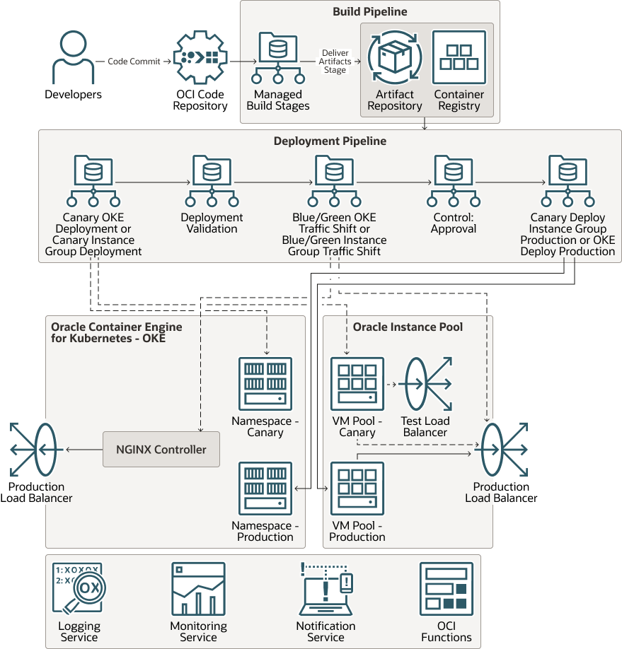

Informationen zu kanarischen Deployments
Bei einer Canary-Deployment-Strategie wird das Anwendungsrelease inkrementell für einen Teil der Benutzer freigegeben. Zunächst wird die neue Version in einer Kanarischen Umgebung ohne Benutzerverkehr bereitgestellt. Die Releasepipeline DevOps kann Validierungstests für die neue Version ausführen und, sobald sie bereit ist, nur einen Teil der Benutzer an die kanarische Umgebung weiterleiten.
Mit dieser Technik kann das DevOps-Team die neue Anwendungsversion anhand des realen Benutzertraffics auswerten. Sie können die beiden Anwendungsversionen nebeneinander vergleichen, bevor die neue Version in eine größere Benutzerbasis eingeführt wird. Sie bietet auch Risikominderung, da die neue Version nur für eine kleine Teilmenge der Benutzer aktiviert ist. Diese Benutzer können bei Problemen einfach zurück zur vorherigen Version wechseln.
Das folgende Diagramm veranschaulicht eine Canary-Deployment-Strategie:
Beschreibung von canary-deployment.png folgt
Kanarische Deployment-Komponenten verstehen

  • Deployment-Pipeline
    Eine Abfolge von Schritten zum Bereitstellen und Bereitstellen einer Gruppe von Artefakten in einer Zielumgebung. Der Ablauf und die Logik Ihres Softwarerelease können durch die Definition von Phasen gesteuert werden, die seriell oder parallel ausgeführt werden können.
  • Deployment-Phasen
    • Canary OKE Deployment oder Canary Instance Group Deployment: Bereitstellen des aktualisierten Codes in Zielkanarumgebungen.
    • Canary OKE Traffic Shift oder Canary Instance Group Traffic Shift: Stage zum Wechseln des Traffics in die Kanarenumgebung basierend auf dem Ramp-Grenzwert (% des zu verschiebenden Traffics).
    • Kann Instanzgruppenproduktion bereitstellen oder OKE-Produktion bereitstellen: Endgültige Phase, in der der der Produktionsdatenverkehr auf die zuletzt bereitgestellte Umgebung umgestellt wird.
