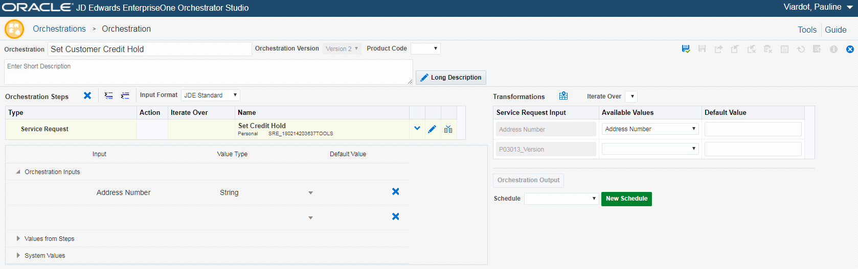

  18. 「サービス・リクエスト」ステップ・ローの端にある「オーケストレーションに入力を追加」ボ タンをクリックします。
  19. これにより、ステップに定義されている入力がオーケストレーションに自動的に追加されます。この方法で あれば、オーケストレーションに入力を追加して、その入力をオーケストレーション・ステップにマップする作業が簡単に行えます。
  20. 「オーケストレーション入力」セクションで、「削除」ボタン(X)をクリックして P03013_Version入力を削除します。このオーケストレーションでは、このアプリケーションのデフォルト・バージョンを使 用して顧客に与信保留を設定するためです。言い換えれば、コール元アプリケーションがアプリケーションのバージョンをこのオーケスト レーションへの入力として提供する必要はありません。
  21. Address Numberオーケストレーション入力をフォーム・リクエストのAddress Number入力にマップします。そのためには、「変換」領域で「自動マップ」ボタンをクリック します。
  22. Address Numberの入力は同じであるため、Address Numberサービス・リクエスト入力はAddress Numberオーケストレーション入力にマップされています。
  23. 「保存」をクリックします。
  24. オーケストレーションは次のようになります。
    Set Customer Credit Holdオーケストレーション
