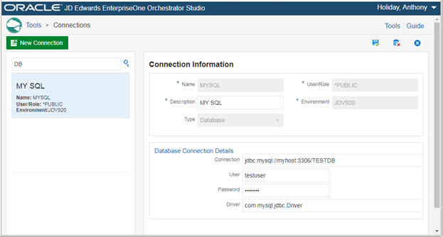

Para establecer una conexión con la base de datos, lleve a cabo lo siguiente. En la siguiente tarea, tendrá que crear una solicitud de servicio de conector que use esta conexión para acceder a la base de datos externa.
  1. Conéctese a Orchestrator Studio.
  2. Acceda a la página Tools (Herram) y haga clic en el icono Connections (Conexiones).
  3. Haga clic en New Connection (Nueva conexión).
  4. En la sección Connection Information (Información de conexión), rellene estos campos:
    • Name (Nombre) = Introduzca un nombre único para la conexión.
    • Description (Descripción) = Introduzca una descripción.
    • Type (Tipo) = Seleccione Database (Base de datos).
    • User/Role (Usuario/Función) = Introduzca el usuario autorizado para ejecutar la orquestación de origen; es decir, la orquestación en el sistema local que llamará a la base de datos externa. Puede ser un usuario o función de EnterpriseOne, o bien *PUBLIC.
    • Environment (Entorno). Introduzca el entorno en el que residen las orquestaciones locales.
  5. En la sección Database Connection Details (Detalles conexión base datos), rellene estos campos:
    • Connection (Conexión) = En este ejemplo, la conexión es para una base de datos MySQL. La cadena de conexión es específica del tipo de base de datos; por lo tanto, el valor puede ser diferente en función del tipo de base de datos.
    • User (Usuario) = Introduzca el usuario de la base de datos.
    • Password (Contraseña) = Introduzca la contraseña del usuario de la base de datos.
    • Driver (Controlador) = El controlador es específico del tipo de base de datos. En este ejemplo, el controlador de la base de datos MySQL ya se ha instalado en el servidor AIS. Si tiene una base de datos diferente, es posible que tenga que cargar un controlador y asegurarse de que esté indicado en el classpath del servidor AIS.
    Información de la conexión

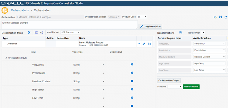

  7. En lugar de añadir entradas a la orquestación de forma manual, puede generar entradas de orquestación a partir de las entradas definidas en la solicitud de servicio de conector. Para ello, haga clic en el botón Add Inputs to the Orchestration (Añadir entradas a la orquestación) situado al final de la fila Service Request.
  8. Las entradas se mostrarán en la cuadrícula Orchestration Inputs (Entradas de orquestación). Necesita asociar estas entradas a las de la solicitud de servicio de conector en la cuadrícula Transformations (Transformaciones).
  9. Para asociar las entradas, en la sección Transformations, pulse el botón Auto Map (Correl auto).
  10. Guarde la orquestación.
  11. En este punto, la orquestación debería ser similar a esta:
    Orquestación para interactuar con la base de datos externa

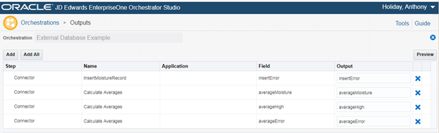

  12. Añada salidas a la orquestación para devolver el valor insertError.
  13. a. Haga clic en el botón Orchestration Output (Salida orquestación). Si el botón aparece atenuado, guarde la orquestación para activarlo.
    b. Haga clic en Add (Añadir) para ver una lista de todos los pasos (componentes) de la orquestación que contienen campos de devolución.
    c. Expanda el paso de la solicitud de servicio para ver los campos de devolución. En la columna Output Field (Campo Salida), se muestra el nombre de la variable definida para un campo de devolución.
    d. En la columna Select (Seleccionar), haga clic en la casilla de selección situada junto al campo de devolución insertError.
    e. Haga clic en OK.
    f. Haga clic en el icono Close (Cerrar).
    g. Guarde la orquestación.

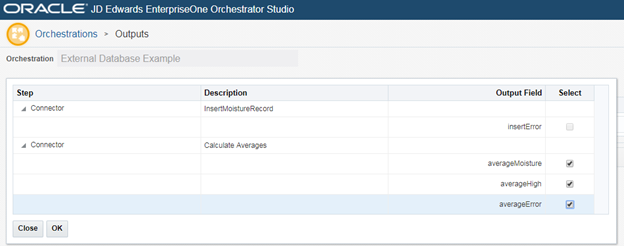

  15. Haga clic en el botón Orchestration Output (Salida orquestación).
  16. Haga clic en el botón Add (Añadir).
  17. En la sección Calculate Averages Connector, añada estas tres salidas nuevas a la orquestación y marque la casilla Select junto a cada una de ellas: averageMoisture, averageHigh, averageError.
    Definición de las salidas de la orquestación
  18. Haga clic en OK, cierre las salidas y guarde la orquestación.
  19. La orquestación debería incluir las siguientes salidas:
    Salidas de la orquestación final
