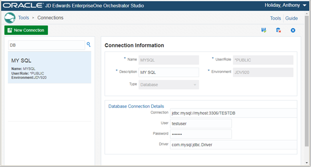

Suivez les étapes ci-dessous pour établir une connexion à la base de données. Dans la tâche suivante, vous allez créer une demande de service de connecteur utilisant cette connexion pour accéder à la base de données externe.
  1. Ouvrez une session dans Orchestrator Studio.
  2. Accédez à la page Outils, puis cliquez sur l'icône Connexions.
  3. Cliquez sur Nouvelle connexion.
  4. Dans la zone Données connexion, remplissez les champs suivants :
    • Nom = Entrez un nom unique pour la connexion.
    • Description = Entrez une description.
    • Type = Sélectionnez Database.
    • Utilisateur/rôle = Entrez le nom de l'utilisateur autorisé à exécuter l'orchestration d'origine, c'est-à-dire l'orchestration sur le système local qui appelle la base de données externe. Il peut s'agir d'un utilisateur ou d'un rôle EnterpriseOne, ou encore *PUBLIC.
    • Environnement = Entrez l'environnement hébergeant les orchestrations locales.
  5. Dans la zone Détails connexion base données, remplissez les champs suivants :
    • Connexion = Dans cet exemple, la connexion est pour une base de données MySQL. La chaîne de connexion est spécifique au type de base de données; la valeur que vous entrez peut différer selon le type de base de données.
    • Utilisateur = Entrez le nom de l'utilisateur de la base de données.
    • Mot passe= Entrez le mot de passe de l'utilisateur de la base de données.
    • Pilote = Le pilote est spécifique au type de base de données. Pour cet exemple, le pilote MySQL était déjà installé sur le serveur AIS. Si le type de la base de données est différent, vous aurez peut-être besoin de télécharger un pilote et de vous assurer qu'il figure dans le classpath du serveur AIS.
    Données de connexion

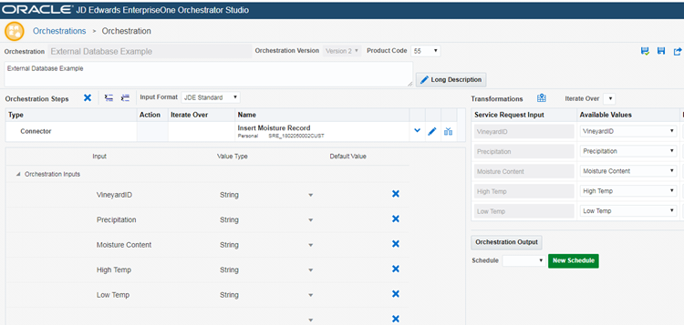

  7. Au lieu d'ajouter manuellement des entrées à l'orchestration, vous pouvez les générer à partir des entrées définies dans la demande de service de connecteur. Pour ce faire, à la fin de la ligne de l'étape Demande service, cliquez sur le bouton Ajout entrées à orchestration.
  8. Les entrées sont affichées dans la grille Entrées orchestration. Vous devez mapper ces entrées aux entrées de la demande de service de connecteur dans la grille Transformations.
  9. Pour mapper ces entrées, dans la zone Transformations, cliquez sur le bouton Mappage auto.
  10. Enregistrez l'orchestration.
  11. A ce stade, l'orchestration doit se présenter comme suit :
    Orchestration interagissant avec la base de données externe

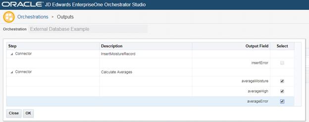

  12. Ajoutez des sorties à l'orchestration pour retourner la valeur insertError.
  13. a. Cliquez sur le bouton Sortie orchestration. Si ce bouton n'est pas activé, enregistrez l'orchestration pour l'activer.
    b. Cliquez sur Ajouter pour voir une liste de toutes les étapes (composants de l'orchestration) de l'orchestration contenant des champs retournés.
    c. Développez l'étape de la demande de service pour voir les champs retournés. La colonne Champ sortie affiche le nom de variable défini pour un champ retourné.
    d. Dans la colonne Sélectionner, cochez la case à côté du champ retourné insertError.
    e. Cliquez sur OK.

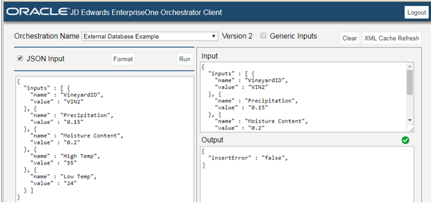

Utilisez le client d'orchestration pour tester l'orchestration et vérifier qu'elle insère un enregistrement dans une base de données externe.
  1. Dans Orchestrator Studio, cliquez sur le lien Outils dans l'angle supérieur droit, puis cliquez sur l'icône Client orchestration.
  2. Connectez-vous au client d'orchestration à l'aide des mêmes données d'identification que vous avez utilisées pour accéder à Orchestrator Studio.
  3. Cliquez sur la liste déroulante Nom orchestration et sélectionnez External Database Example.
  4. Entrez les valeurs que vous souhaitez insérer dans la base de données :
  5. Vous pouvez entrer manuellement des valeurs dans la zone des entrées ou vous pouvez cocher la case Entrée JSON, puis copier et coller le code suivant dans la case d'entrée :
      "inputs" : [ {
        "name" : "VineyardID",
        "value" : "VIN2"
        "name" : "Precipitation",
        "value" : "0.15"
        "name" : "Moisture Content",
        "value" : "0.2"
        "name" : "High Temp",
        "value" : "55"
        "name" : "Low Temp",
        "value" : "24"
  6. Cliquez sur le bouton Exécuter pour exécuter l'orchestration.
  7. Pour vérifier le succès de l'exécution de l'orchestration :
  8. La section Sortie doit contenir la réponse suivante :
      "insertError" : "false"

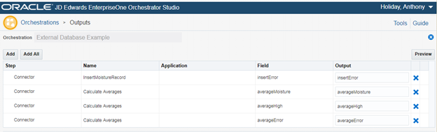

  15. Cliquez sur le bouton Sortie orchestration.
  16. Cliquez sur le bouton Ajouter.
  17. Sous le connecteur Calculate Averages, ajoutez les trois nouvelles sorties suivantes à l'orchestration et cochez la case Sélectionner à côté de chaque sortie : averageMoisture, averageHigh, averageError.
    Définition des sorties de l'orchestration
  18. Cliquez sur OK, fermez les sorties et enregistrez l'orchestration.
  19. L'orchestration doit contenir les sorties suivantes :
    Sorties finales de l'orchestration
