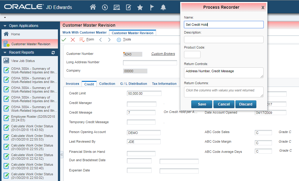

  5. プロセス・レコーダで、「開始」ボタンをクリックします。
  6. 略式コマンドを使用するか、ナビゲータのメニューから開く方法で、顧客マスター(P03013)アプリケーションにアクセスしま す。
  7. 「顧客マスターの処理」で、住所番号QBEに顧客番号を入力します。
  8. 「検索」をクリックします。
  9. グリッドでローを選択し、「選択」をクリックします。
  10. 「与信」タブをクリックし、「与信メッセージ」フィールドに7と 入力します。
  11. 「OK」をクリックします。
  12. プロセス・レコーダで、「停止」ボタンをクリックします。
  13. 次のフィールドに入力します。
    • 名前 = Set Credit Hold
    • 記述 = Place a credit hold on a customer in Customer Master Revision.
    • 製品コード = 顧客製品コードの55 – 59を選択します
  14. フォーム・リクエストから戻す値が含まれているコントロールを追加します。そのためには、Customer NumberフィールドとCredit Messageフィールドをク リックします。
    これにより、フィールドがプロセス・レコーダの「コントロールを戻す」フィールドに追加されます。 コントロールを間違ってクリックした場合は、再度クリックしてリストから削除します。
    プロセス・レコーダ
  15. 「保存」をクリックします。
    記録した内容がサービス・リクエストUDOとして保存されます。
