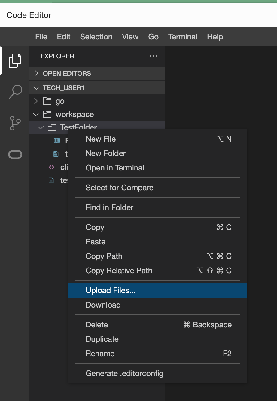

La interfaz de usuario de Code Editor permite realizar operaciones básicas con los archivos, como moverlos, suprimirlos, cambiarles el nombre y descargarlos.
Para realizar una operación con un archivo, haga clic con el botón derecho en el archivo en la vista de explorador y seleccione una opción en el menú contextual:
Operaciones con archivos en Code Editor
Por ejemplo, para cargar o descargar un archivo desde Code Editor:
  • Para cargar un archivo, puede hacer clic con el icono derecho en una carpeta o en un espacio vacío del panel del explorador, seleccionar Cargar Archivos... y, a continuación, seleccionar uno o más archivos del sistema local del archivo. Como alternativa, simplemente puede arrastrar uno o más archivos de la máquina local y soltarlos en una carpeta en la vista del explorador de archivo del editor de códigos.
  • Haga clic con el botón secundario en el archivo de la vista Explorador de Archivos y seleccione Descargar en el menú contextual. El archivo se guardará en el destino de descarga predeterminado del navegador.
También puede mover archivos entre carpetas arrastrándolos y soltándolos en la vista de explorador.
