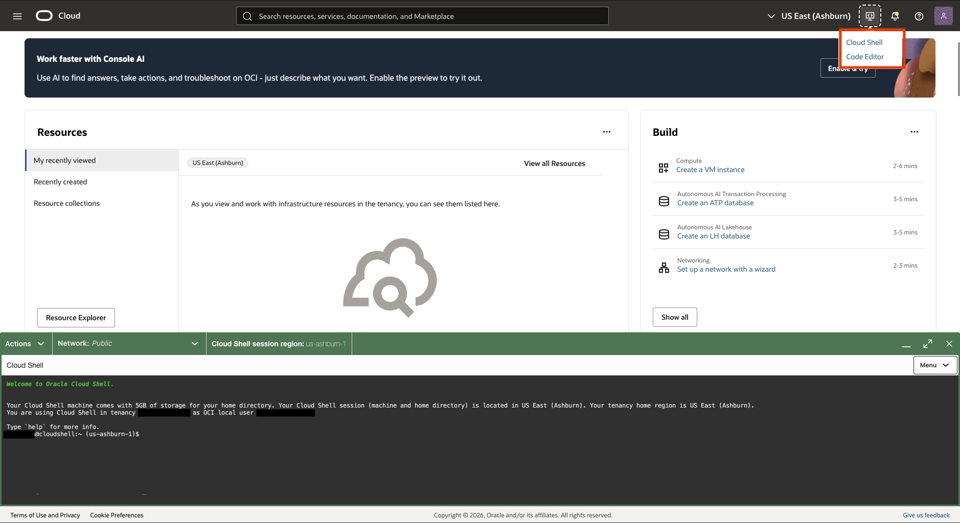

Para acceder a Cloud Shell mediante la consola:
  1. Conéctese a la consola.
  2. Haga clic sobre el icono de Cloud Shell/Code Editor en la cabecera de la consola y seleccione Cloud Shell en el menú desplegable. Tenga en cuenta que la CLI de OCI que se ejecuta en Cloud Shell ejecutará comandos con la región seleccionada en el menú de selección Región de la consola cuando se inició Cloud Shell.
Menú de inicio de Cloud Shell
Esto también muestra Cloud Shell en un "cajón" en la parte inferior de la consola. Puede utilizar los iconos que se encuentran en la esquina superior derecha de la ventana Cloud Shell para minimizar, maximizar y cerrar el período de sesiones de Cloud Shell.
