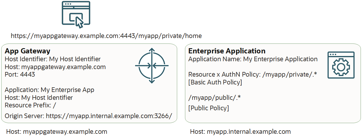

    En la siguiente imagen se muestran las asignaciones que configura entre el gateway de aplicación y la aplicación de empresa:
    valores de ejemplo utilizados para configurar una aplicación empresarial y un gateway de aplicación en la consola de IAM
    1. Aplicación: seleccione la aplicación empresarial que desea proteger con este gateway de aplicación.
      Nota
      La aplicación empresarial debe estar en estado Activo.
    2. Seleccionar un host: seleccione la identificación de host en la que el gateway de aplicación servirá de proxy de la aplicación empresarial.
    3. Prefijo de recurso: introduzca el prefijo de URL utilizado por el gateway de la aplicación para actuar como proxy para la aplicación empresarial. Por ejemplo, para que cada solicitud se reenvíe a la aplicación empresarial después de la ruta raíz, utilice /.
      Puede asignar muchas aplicaciones empresariales al mismo gateway de aplicación.
      Asegúrese de que para cada aplicación el valor del prefijo de recurso es diferente. Por ejemplo, si tiene http://myapp.internal.example.com:3266/myapp1/page.jsp y http://myapp.internal.example.com:6355/myapp2/page.jsp, ambos accesibles a través de http://myappgateway.example.com:4443/ URL de gateway de aplicación, introduzca /myapp1 como prefijo de recurso al registrar el aplicación 1 y /myapp2 como prefijo de recurso al registrar el aplicación 2.
    4. Servidor de origen: es la URL base donde se aloja la aplicación. Si la aplicación no se puede acceder directamente, pero a la que se puede acceder mediante un proxy web, introduzca la URL del proxy web.
    5. Propiedades adicionales: agregue otras propiedades para proporcionar más configuración para la aplicación. Los valores especificados en el campo son directivas NGINX o sentencias que forman parte del bloque de ubicaciones en nginx.conf. Algunos ejemplos:
      1. Si las aplicaciones protegidas necesitan realizar más redirecciones o acceder a recursos después de la autenticación correcta con la puerta de enlace de aplicación, puede utilizar este campo para rellenar la cabecera de host con los valores correctos y transferirlo a la aplicación.
        Por ejemplo, si un usuario accede a la aplicación mediante https://myappgateway.example.com:4443/home, el explorador transfiere la cabecera de host al gateway de la aplicación con el valor definido en el valor Host: myappgateway.example.com:4443. Este valor lo transfiere el gateway de aplicación a la aplicación descendente. Para ello, agregue cualquiera de estos valores como propiedades adicionales:
        proxy_set_header host "myappgateway.example.com:4443";
        o bien
        proxy_set_header host $http_host;
        $http_host es una variable y su valor se rellena con la cabecera de host que el gateway de la aplicación recibe del explorador o de un cliente.
        Nota
        Si hay equilibradores que se encuentran detrás del puerta de enlace de aplicación, es el trabajo del equilibrador de carga reenviar la cabecera de host real al puerta de enlace de aplicación para que $http_host se rellene con el valor correcto y el puerta de enlace de aplicación pueda reenviarlo a la aplicación.
      2. Si se puede acceder a la aplicación mediante un proxy web, utilice el siguiente comando:
        proxy_set_header host "myapp.internal.example.com";
        "myapp.internal.example.com" es el nombre de Dominio donde se aloja la aplicación, también conocido como servidor de origen.
        En este caso, el portal de aplicación no puede transferir la cabecera del host recibida del explorador u otro cliente, y la aplicación no puede realizar más redireccionamientos mediante el portal de aplicaciones.
