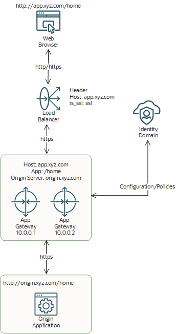

Si la alta disponibilidad es un requisito para acceder a la aplicación web, puede tener varios gateways de aplicación, configurar cada uno de ellos para que se integren con IAM y utilizar un equilibrador de carga para equilibrar la solicitud entre las instancias del gateway de aplicación.
En este diagrama de arquitectura se muestran los componentes necesarios para una alta disponibilidad.
Diagrama de equilibrador de carga de gateway de aplicación
Esta arquitectura requiere que instale y configure más de una instancia de gateway de aplicación. Cada instancia de gateway de aplicación está configurada para que se enlace a la misma URL de IAM y para que utilice el mismo identificador de cliente y el mismo secreto de cliente del registro del gateway de aplicación en la consola de IAM.
Utilice un equilibrador de carga para distribuir la solicitud entre las instancias del gateway de aplicación.
Además, el equilibrador de carga debe realizar comprobaciones del sistema mediante HTTP con HTTP keepalives activado con una duración que supere el intervalo de comprobación del sistema. Esto evita que el equilibrador de carga redirija las solicitudes del explorador a una instancia de gateway de aplicación fuera de línea.
El punto final de comprobación del sistema del gateway de aplicación es /cloudgate/v1/about.
