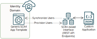

Se ha configurado la plantilla de aplicación de SCIM genérica para permitir que IAM se comunique con una aplicación personalizada que tenga una interfaz basada en SCIM. La interfaz utiliza los puntos finales de la API de REST para aprovisionar y sincronizar usuarios
En este diagrama, se ha configurado la plantilla de aplicación de SCIM genérica para permitir que el IAM se comunique con una aplicación personalizada que tenga una interfaz basada en SCIM. Esta interfaz utiliza puntos finales de API de REST para aprovisionar y sincronizar usuarios entre dominios de identidad y la aplicación personalizada.
