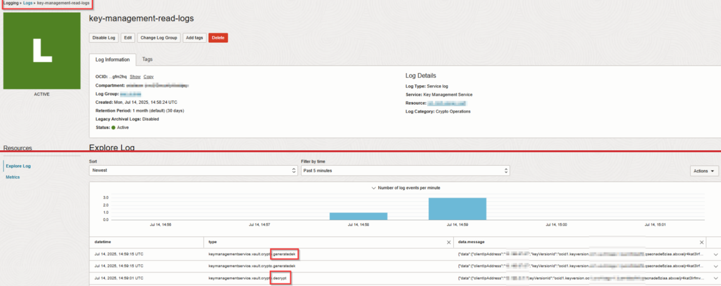

Ver y consultar logs de KMS
  1. Abra el menú de navegación y seleccione Observación y gestión. En Registro, seleccione Logs.
  2. Vaya a un log de servicio que haya creado para un almacén en la vista de lista de logs. Consulte Obtención de detalles de un log si necesita instrucciones.
  3. Utilice los controles Ordenar y Filtrar por tiempo para controlar qué entradas de log se muestran en la lista de entradas de Explorar log. La columna type muestra el tipo de operación criptográfica que representa la entrada. Por ejemplo, una entrada para una operación de descifrado tiene el siguiente tipo de entrada:
    keymanagementservice.vault.crypto.decrypt
    En la siguiente imagen se muestra un log de ejemplo con una lista de entradas de log:
    Imagen de una página de detalles del log de servicio para operaciones criptográficas de KMS.

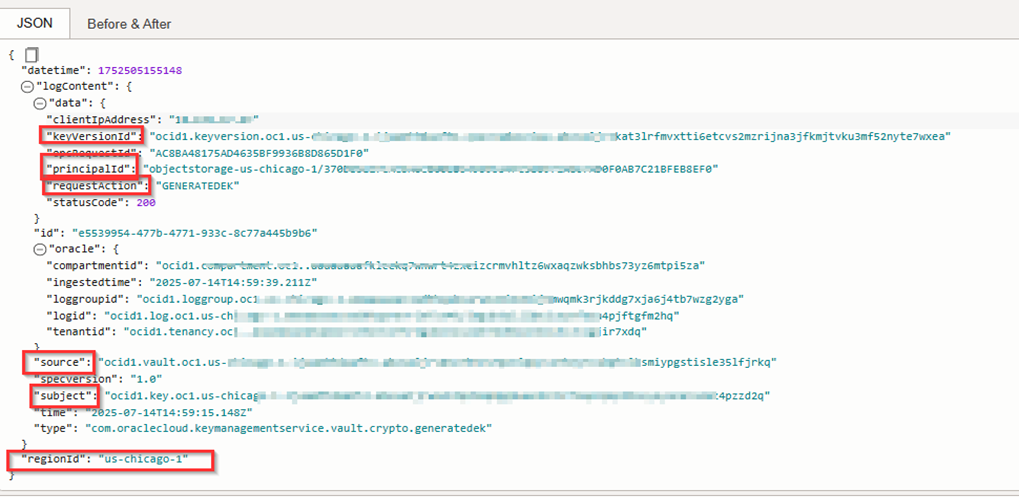

  4. Para ver los detalles completos de una entrada de log, seleccione la flecha al final de la fila de la entrada para ampliar la entrada y ver una vista con formato JSON de los detalles de la entrada.
    En la siguiente imagen se muestra un ejemplo de los detalles de una entrada de log en formato JSON:
    Imagen de una entrada de log de servicio de KMS en formato JSON.
      "datetime": 1754361617552,
      "logContent": {
        "data": {
          "clientIpAddress": "<example_ip>",
          "keyVersionId": "ocid1.keyversion.oc1.iad.<example_ocid>",
          "opcRequestId": "<example_request_id>",
          "principalId": "objectstorage-us-ashburn-1/<example_principal>",
          "requestAction": "DECRYPT",
          "statusCode": 200
        "id": "51777c94-e29c-4e78-9121-946c77301f62",
        "oracle": {
          "compartmentid": "ocid1.tenancy.oc1.<example_ocid>",
          "ingestedtime": "2025-08-05T02:40:55.747Z",
          "loggroupid": "ocid1.loggroup.oc1.<example_ocid>",
          "logid": "ocid1.log.oc1.iad.<example_ocid>",
          "tenantid": "ocid1.tenancy.oc1.<example_ocid>"
        "source": "ocid1.vault.oc1.iad.<example_ocid>",
        "specversion": "1.0",
        "subject": "ocid1.key.oc1.iad.<example_ocid>",
        "time": "2025-08-05T02:40:17.552Z",
        "type": "com.oraclecloud.keymanagementservice.vault.crypto.decrypt"
      "regionId": "us-ashburn-1"
