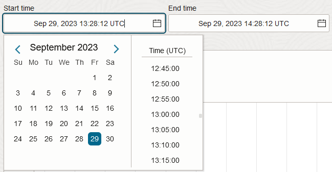

    3. Para especificar el inicio o el final de una hora de período, introduzca un valor en Hora del inicio u Hora del fin y, a continuación, escriba un valor.
      También puede seleccionar la fecha y la hora en la herramienta de calendario proporcionada.
      Herramienta de calendario proporcionada para las horas de inicio y finalización
