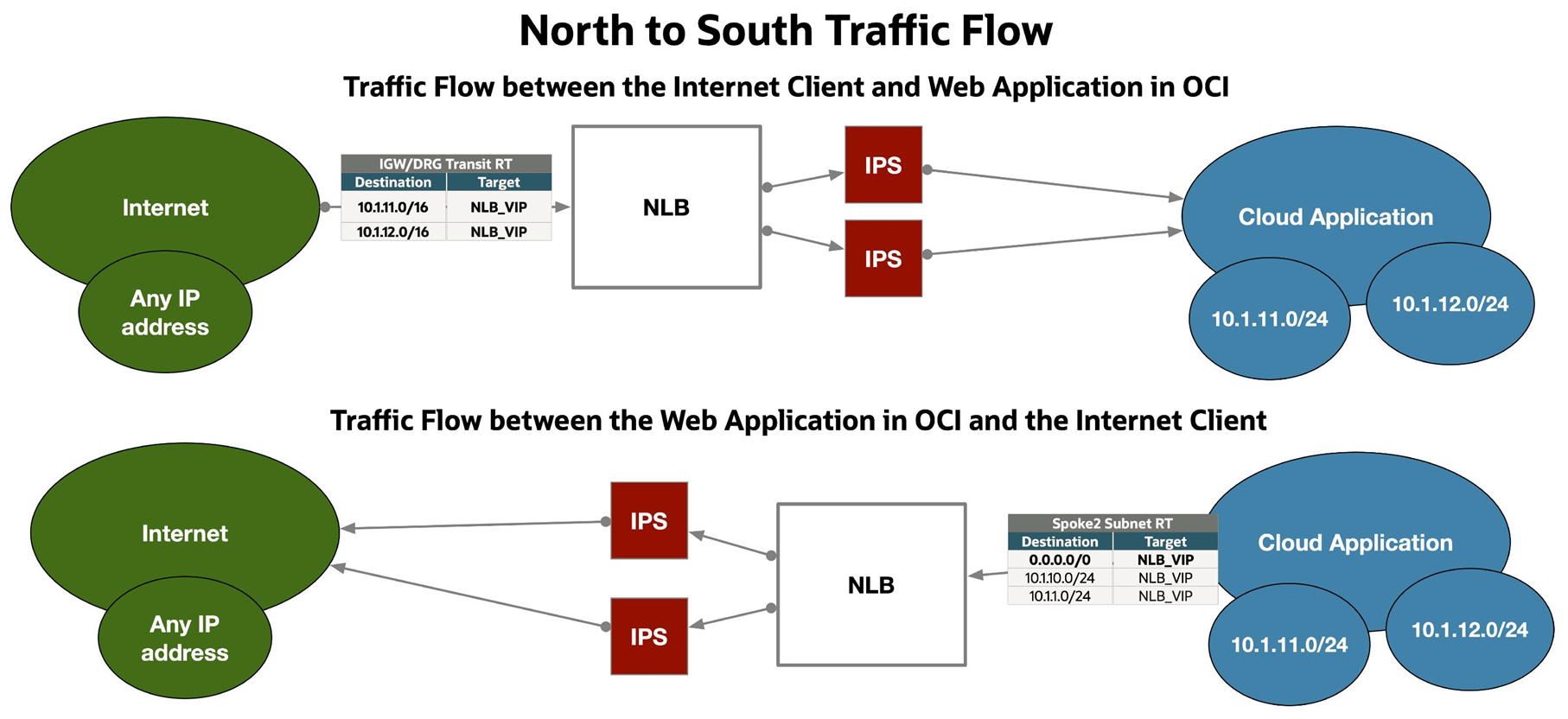

En la siguiente ilustración, se muestra cómo funciona el tráfico de norte a sur entre subredes de aplicación:
Flujo de tráfico de norte a sur
