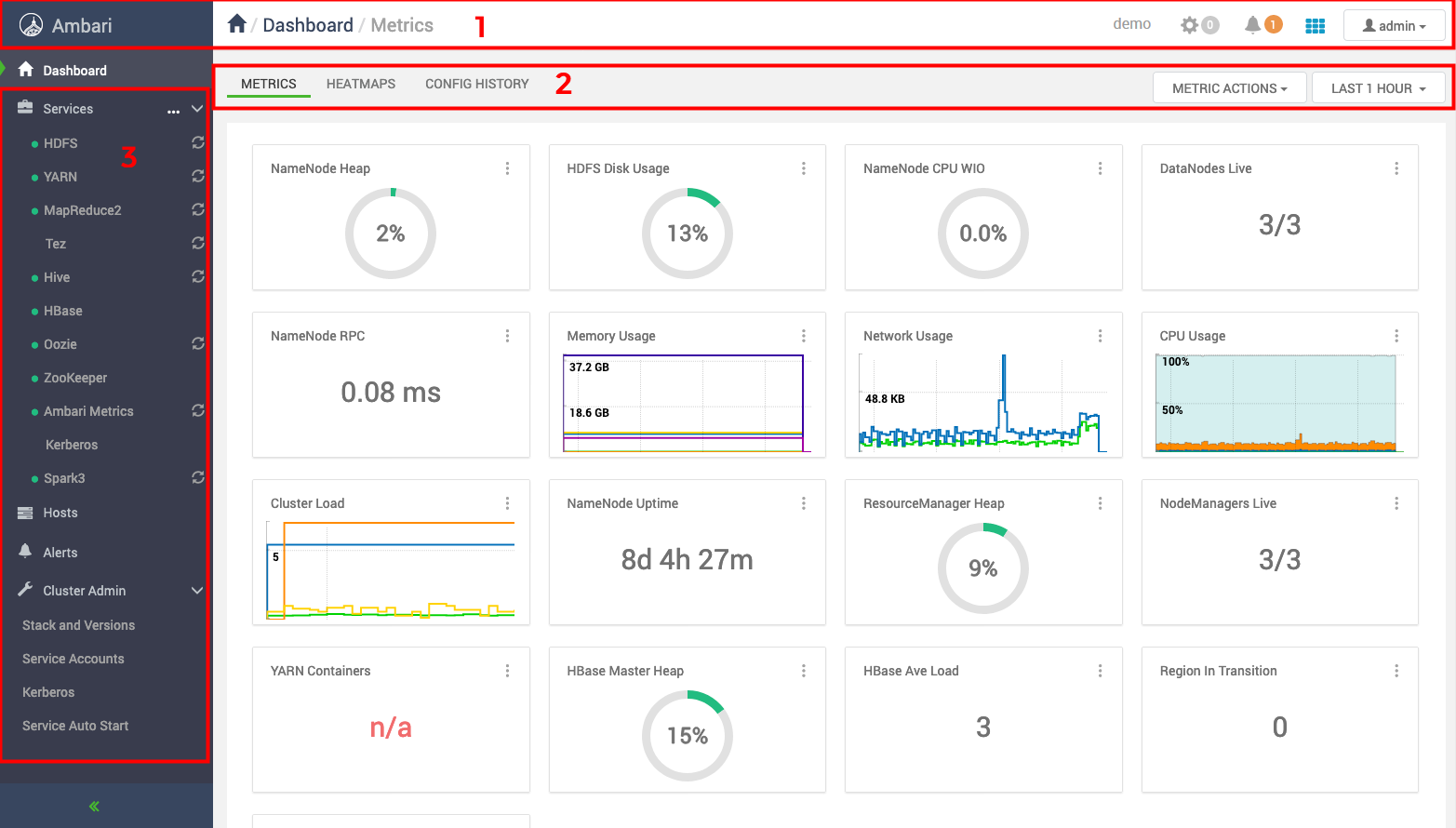

Cuando se accede a Apache Ambari, aparece el panel de control. Hay tres barras de herramientas principales: la barra de herramientas horizontal superior, los separadores y los menús desplegables, y la barra de herramientas lateral vertical.
Panel de control de Apache Ambari
Uso de la barra de herramientas superior (1)
  • Mientras utiliza Apache Ambari, seleccione el logotipo de Ambari, el icono del inicio o el enlace Panel de control para volver al panel de control.
  • Vea el nombre del cluster a la derecha de la barra de herramientas.
  • Vea el número de operaciones que se ejecutan en segundo plano en su cluster junto al icono de engranaje. El icono de engranaje permite ver los detalles de todas las operaciones que se ejecutan en segundo plano. Puede filtrar las operaciones según su estado. Puede seleccionar cada nombre de operación para ver más detalles sobre la operación, como hosts, tareas y logs de tareas.
  • Vea el número de notificaciones junto al icono de campana. Seleccione el icono de campana para ver los detalles de la notificación. Puede filtrar las notificaciones según si se trata de una alerta crítica o una advertencia. Seleccione Ver todo para abrir la página Alertas. Puede ver los detalles de las alertas y gestionar las alertas y las notificaciones.
  • Seleccione el icono de cuadrícula para ver las vistas de cluster.
  • Vea el nombre de usuario que utilizó para conectarse a Apache Ambari junto al icono de perfil. Utilice el menú desplegable para ver más opciones para gestionar su perfil de usuario.
Uso de los separadores y los menús desplegables (2)
  • El separador de métricas es el separador por defecto que aparece cuando accede al panel de control. Contiene varios widgets que le ayudan a supervisar el estado de todo el cluster de un vistazo. Puede seleccionar algunos widgets para ver información adicional. Por ejemplo, Memory Usage y Network Usage. Puede editar o suprimir un widget utilizando el icono de menú de cada widget.
    Puede utilizar la lista desplegable Metric Actions para agregar o editar los widgets.
    Puede aplicar un período de tiempo a todos los widgets mediante el menú desplegable de tiempo.
    Nota
    Puede personalizar las métricas que se muestran mediante las vistas de Apache Ambari.
  • El separador Heatmaps muestra métricas de cluster como mapas de calor de color, que va del verde al rojo. Puede seleccionar la métrica para la que desea ver el mapa de calor.
  • El separador Config History muestra las versiones de los servicios instalados después de la creación inicial del cluster.
Uso de la barra de herramientas lateral (3)
  • La opción Services muestra todos los servicios instalados en su cluster. Puede agregar servicios adicionales que no están instalados por defecto mediante el icono . Seleccione cada servicio para ver información detallada sobre ese servicio en el cluster. La información mostrada depende del servicio que desea ver. Por ejemplo, si selecciona HDFS, puede ver los separadores Resumen, Heatmaps, Configs y Metrics. Algunos servicios tienen interfaces web útiles específicas de servicio Quick Links. Cada servicio también tiene un menú desplegable Acciones con varias opciones según el servicio.
  • La opción Hosts muestra detalles de los nodos del cluster. Puede agregar nuevos hosts o gestionar los hosts existentes mediante la lista desplegable Acciones.
  • La opción Alerts muestra un log de todas las alertas, críticas y de advertencias, recibidas para el cluster. Utilice la lista desplegable Actions para gestionar alertas y notificaciones.
  • La opción Cluster Admin proporciona opciones adicionales para que pueda gestionar el cluster. Seleccione Stack and Versions para ver el software o los distintos servicios instalados en los clusters. Seleccione Service Accounts (Cuentas de servicio) para ver los usuarios y grupos de cada servicio del cluster. Seleccione Kerberos para ver las configuraciones de seguridad del cluster. Seleccione Service Auto Start (Inicio automático de servicio) para gestionar qué servicios se deben iniciar automáticamente. Por defecto, todos los servicios están configurados para el inicio automático.
