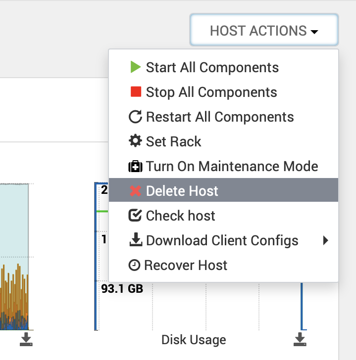

Para retirar y eliminar un nodo de Ambari, haga lo siguiente:
- Acceda a Apache Ambari.
- En la barra de herramientas lateral, en Hosts, seleccione el nodo de trabajador que se va a retirar.
- En la lista de componentes instalados en ese host, seleccione Nodo de datos.
- Seleccione el icono Acción y, a continuación, seleccione Rechazar.
- Si el host tiene instalado el servidor de regiones del gestor de nodos o HttpFS, desactívelos.
- En la barra de herramientas lateral, en Servicios, seleccione HDFS. Antes de pasar al siguiente paso, asegúrese de lo siguiente:
- En la sección Componentes, DATANODES STATUS > Decommissioning es 0.
- En la sección Métricas de servicio, BLOCKS > Under Replicated es 0.
- Detenga todos los componentes del nodo desde Ambari .
- Ejecute el siguiente comando desde el nodo para detener ambari-agent.
ambari-agent stop - Elimine el nodo de Ambari: en HOST ACTIONS, seleccione Delete HOST.
- Siga las instrucciones de la consola de esta página para suprimir el nodo mediante Forzar supresión incluso cuando falle la retirada.
