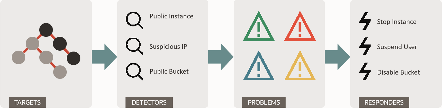

El siguiente diagrama proporciona una visión general de alto nivel del flujo del sistema de Cloud Guard. Puede consultar este diagrama a medida que revisa los conceptos de Cloud Guard cuyas definiciones se muestran a continuación.
Imagen del flujo del sistema de alto nivel de Cloud Guard
