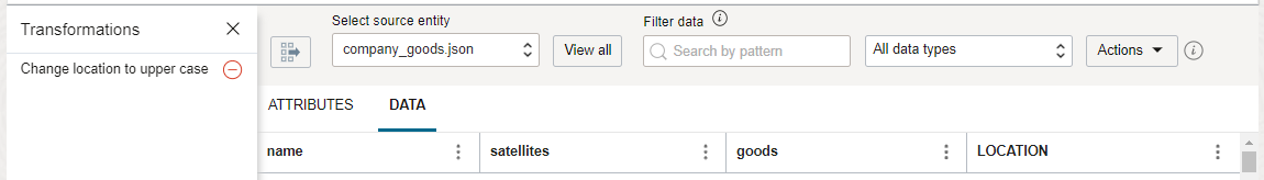

Las reglas de transformación que ha aplicado a los atributos de origen de la sesión actual se registran en el panel Transformaciones. Para abrir el panel, seleccione el icono que está junto al nombre de la entidad de datos de origen.
Panel de transformaciones del cargador de datos
Según sea necesario, puede eliminar una transformación seleccionando el icono de signo menos que está junto a la regla de transformación.
