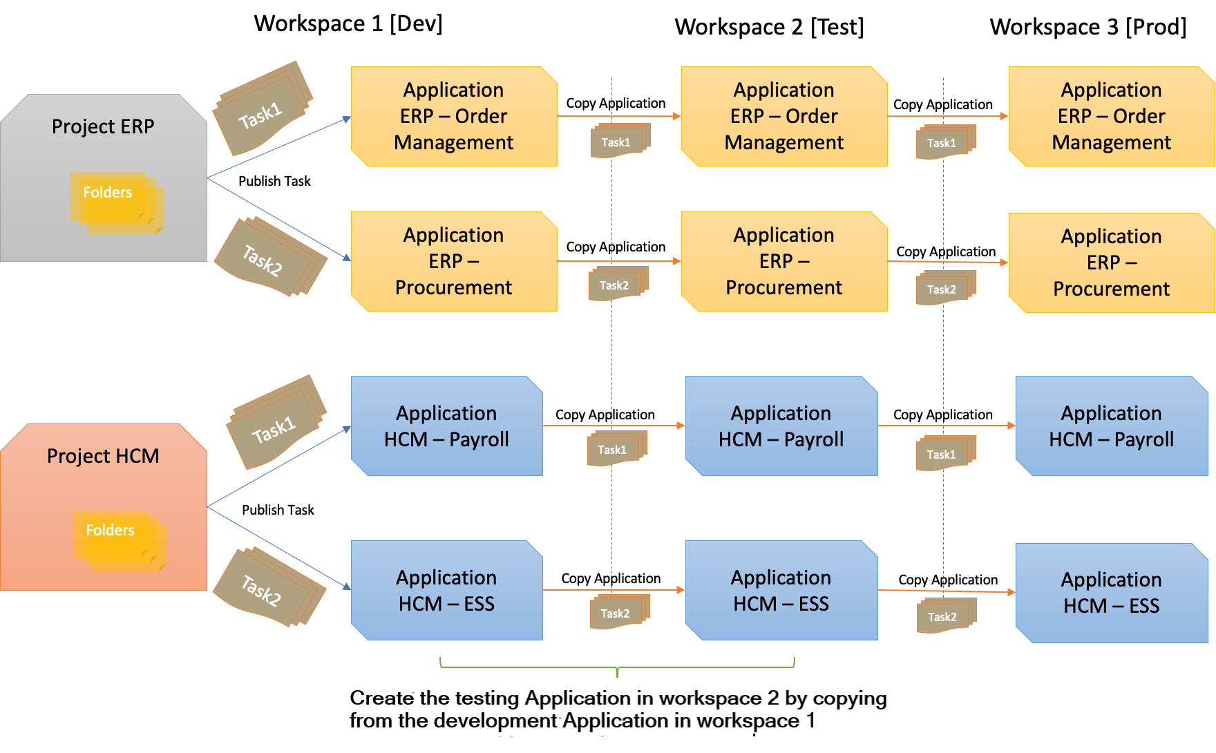

A continuación se describe cómo puede utilizar aplicaciones para gestionar los objetos de tiempo de ejecución para diferentes proyectos en un espacio de trabajo. Por ejemplo, si tiene un proyecto para tareas y flujos de datos de Enterprise Resource Planning (ERP), y un proyecto para Human Capital Management (HCM), podría crear una aplicación ERP y una aplicación HCM. Además, también podría tener distintas aplicaciones para desarrollo y pruebas. Las aplicaciones para pruebas se pueden crear mediante recursos existentes en las respectivas aplicaciones de desarrollo, como se muestra en la siguiente ilustración. Cuando se realizan cambios de número y tipo de tareas publicadas en una aplicación del desarrollo, puede sincronizar la aplicación con los cambios.
Aplicaciones en un espacio de trabajo con dos proyectos

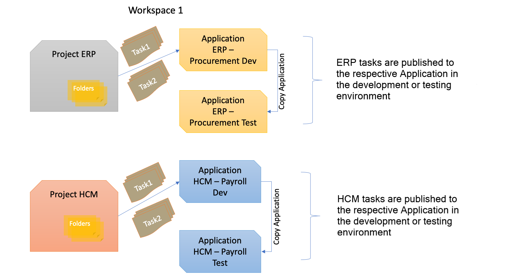

La aplicación (de origen) existente que desea copiar no tiene que estar en el mismo compartimento o espacio de trabajo que la aplicación nueva (de destino). Por ejemplo, si tiene espacios de trabajo separados para desarrollo, prueba y producción, puede crear una aplicación de prueba en el espacio de trabajo 2 como una copia de la aplicación de desarrollo que está en el espacio de trabajo 1 y sincronizar los cambios cuando sea necesario. Del mismo modo, puede crear una aplicación de producción en el espacio de trabajo 3 como una copia de la aplicación de prueba que está en el espacio de trabajo 2 y sincronizar los cambios cuando sea necesario.
Aplicaciones en tres espacios de trabajo
