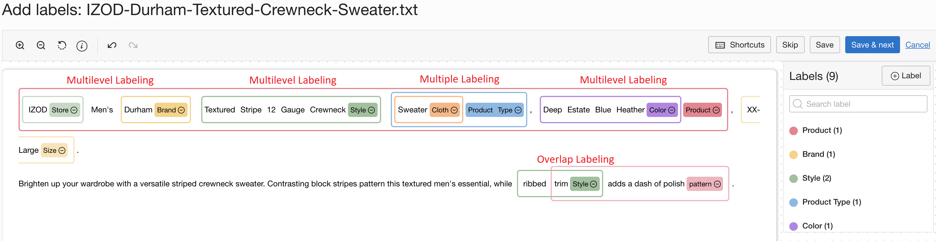

      La tecognición de entidad con nombre anidada (NER) permite resaltar el texto de tres formas:
      • Superposición: donde puede anotar frases superpuestas.
      • Múltiple: donde puede anotar la misma parte de texto, con diferentes etiquetas, hasta cuatro veces.
      • Varios niveles: donde puede anotar subtextos de partes de texto ya anotadas, hasta 15 veces.
      Esta imagen ilustra las tres formas NER anidadas: Un ejemplo de texto que se ha anotado mediante NER anidado. Multilevel y Multiple están en la primera línea de texto, Overlap en la segunda.
