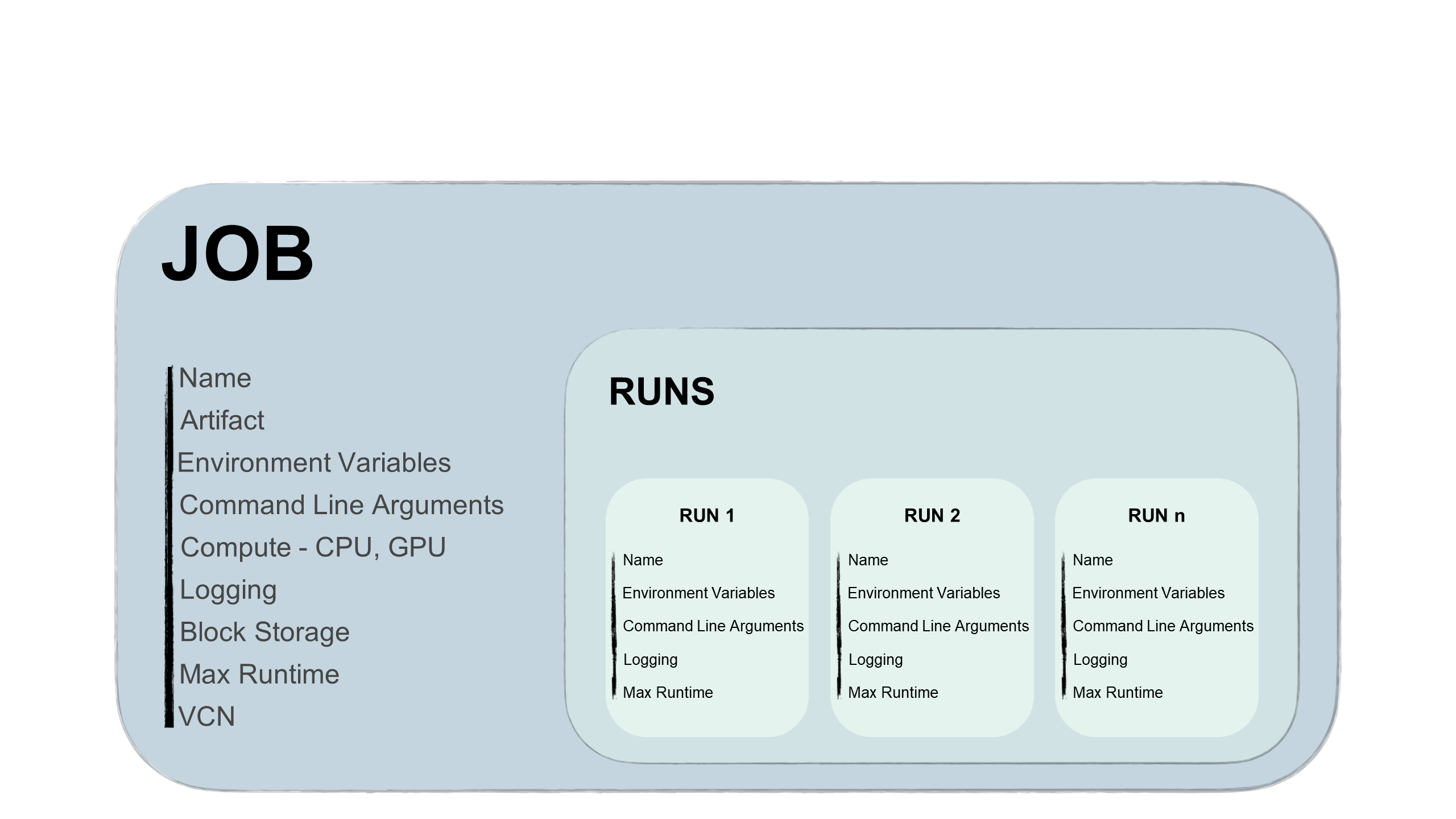

Los trabajos tienen dos partes, un trabajo y una ejecución de trabajo:
Trabajo
Un trabajo es una plantilla que describe la tarea. Contiene elementos como el artefacto de trabajo que es inmutable y no se puede cambiar después de cargarlo en un trabajo. Además, el trabajo contiene información sobre las unidades de computación en las que se ejecuta el trabajo, las opciones de registro, el almacenamiento de bloques y otras opciones. Puede agregar variables de entorno o argumentos de la CLI para que los trabajos sean únicos o similares para todas las ejecuciones de trabajos futuras. Puede sustituir estas variables y argumentos en las ejecuciones de trabajos.
Puede editar la unidad de computación en el trabajo y entre ejecuciones de trabajos. Por ejemplo, si desea ejecutar una ejecución de trabajo en una unidad más potente, puede editar la unidad de computación del trabajo y, a continuación, iniciar una nueva ejecución de trabajo.
Consejo
No es necesario esperar a que termine la ejecución del trabajo para editar la unidad.
Ejecución de trabajo
Una ejecución de trabajo es el procesador de trabajos real. En cada ejecución de trabajo, puede sustituir algunas opciones de configuración de trabajo y, sobre todo, las variables de entorno y los argumentos de la CLI. Puede tener el mismo trabajo con varias ejecuciones de trabajos iniciadas de forma secuencial o simultánea con diferentes parámetros. Por ejemplo, puede experimentar cómo funciona el mismo proceso de entrenamiento de modelo proporcionando diferentes hiperparámetros.
Muestra la relación entre trabajos y ejecuciones de trabajos con las opciones que se pueden definir.
