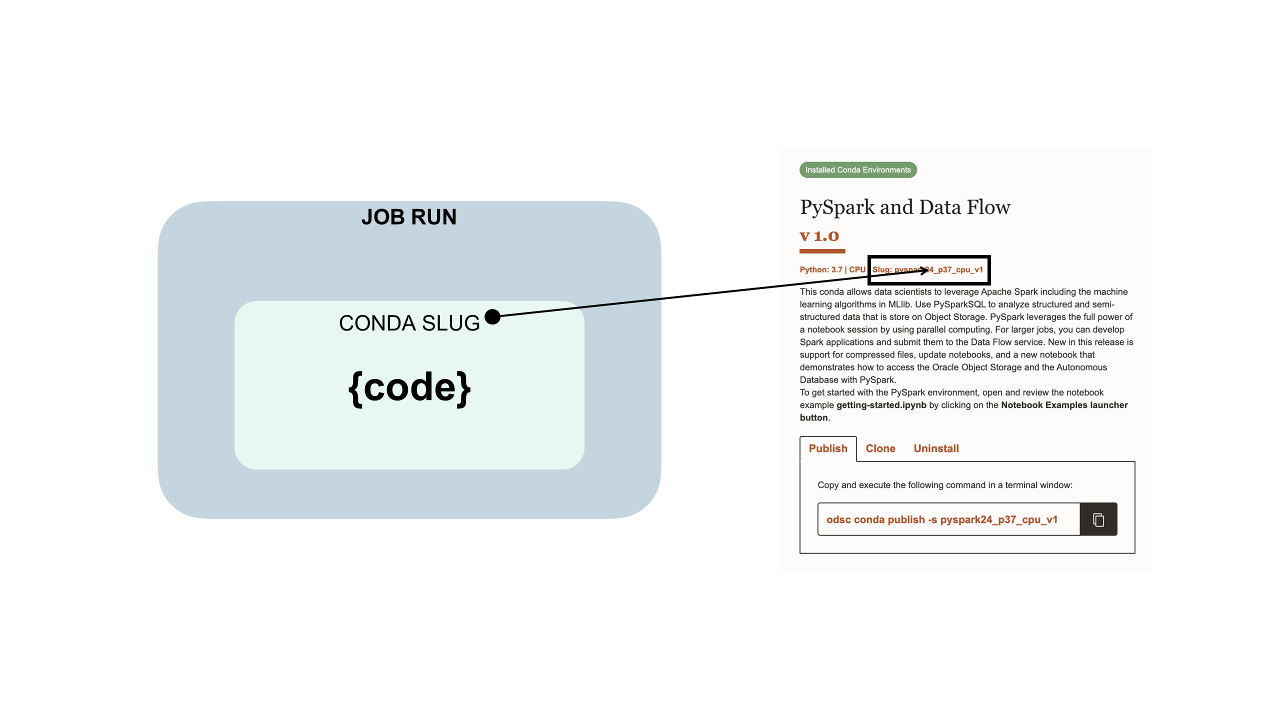

El código de trabajo está embebido en un entorno conda de Data Science:
Muestra cómo se embebe el código del trabajo en un entorno conda, una unidad y una ejecución de trabajo de Data Science. Y el nombre para URL de entorno conda en la tarjeta de entorno conda.
  1. Busque el conda de Data Science que desea utilizar y, a continuación, seleccione entre:
    • En la consola:
      1. En un proyecto, cree una sesión de bloc de notas.
      2. Abra la sesión de bloc de notas.
      3. Consulte los entornos conda y seleccione el entorno conda de Data Science que desea utilizar.
      4. Copie el nombre para URL del entorno conda de la tarjeta seleccionada.
        Al ejecutar un trabajo con un trabajo conda de Data Science, no es necesario publicarlo en Object Storage. Solo necesita el valor de nombre para URL del entorno conda.

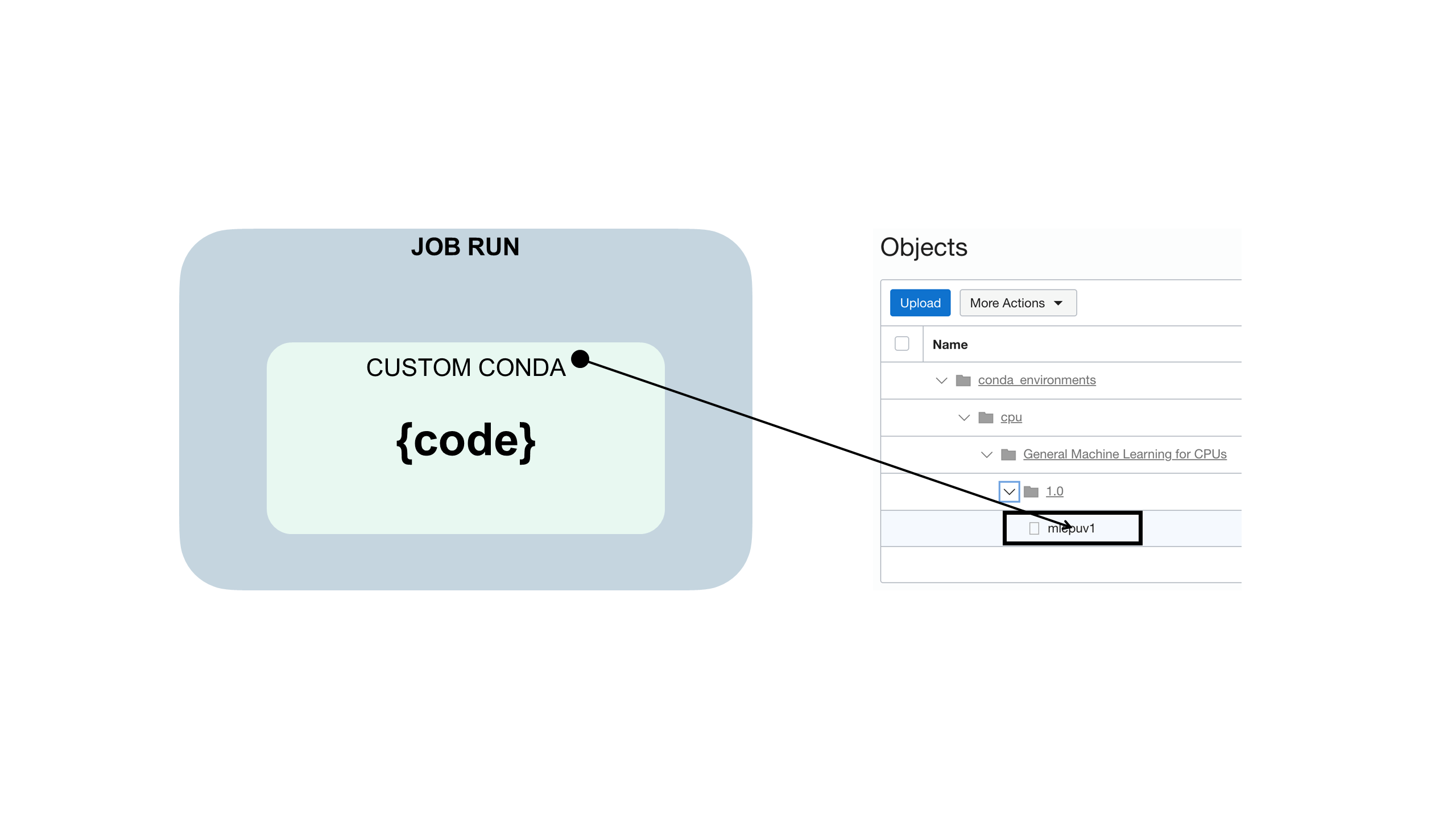

El código de trabajo se incrusta en un entorno conda personalizado como el siguiente:
Muestra cómo se embebe el código de trabajo en un entorno conda personalizado, una unidad y una ejecución de trabajo. Y el nombre para URL de entorno conda en la tarjeta de entorno conda.
  1. Creación de un entorno conda personalizado.
  2. Publíquelo en Object Storage.
  3. Configurar políticas que permitan al recurso del trabajo ejecutar el acceso a los entornos conda publicados que se almacenan en un cubo de Object Storage de su arrendamiento.
  4. Cree un trabajo y defina estas variables de entorno (la zona es opcional si se encuentra en la misma región que la ejecución del trabajo):
    CONDA_ENV_TYPE => "published"
    CONDA_ENV_OBJECT_NAME => <full_path_object_storage_name>
    CONDA_ENV_REGION => <object_storage_region>
    CONDA_ENV_NAMESPACE => <object_storage_namespace>
    CONDA_ENV_BUCKET => <object_storage_bucket_name>
