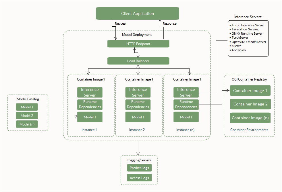

Para ejecutar el trabajo, debe crear un Dockerfile y, a continuación, crear una imagen. Empiece por un Dockerfile que utilice una imagen de Python. Dockerfile se ha diseñado para que pueda crear compilaciones locales y remotas. Utilice la compilación local cuando realice una prueba local con el código. Durante el desarrollo local, no es necesario crear una nueva imagen para cada cambio de código.
Muestra modelos, contenedores, aplicación cliente, servidor de inferencia, servicio de registro y la interacción del registro de contenedor de oci.
