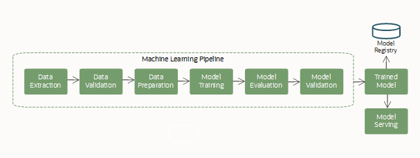

Un pipeline típico (flujo de trabajo) incluye estos pasos:
Muestra los pasos del ciclo de vida de Machine Learning como un diagrama.
Este ciclo de vida de aprendizaje automático se ejecuta como un pipeline de aprendizaje automático repetible y continuo.

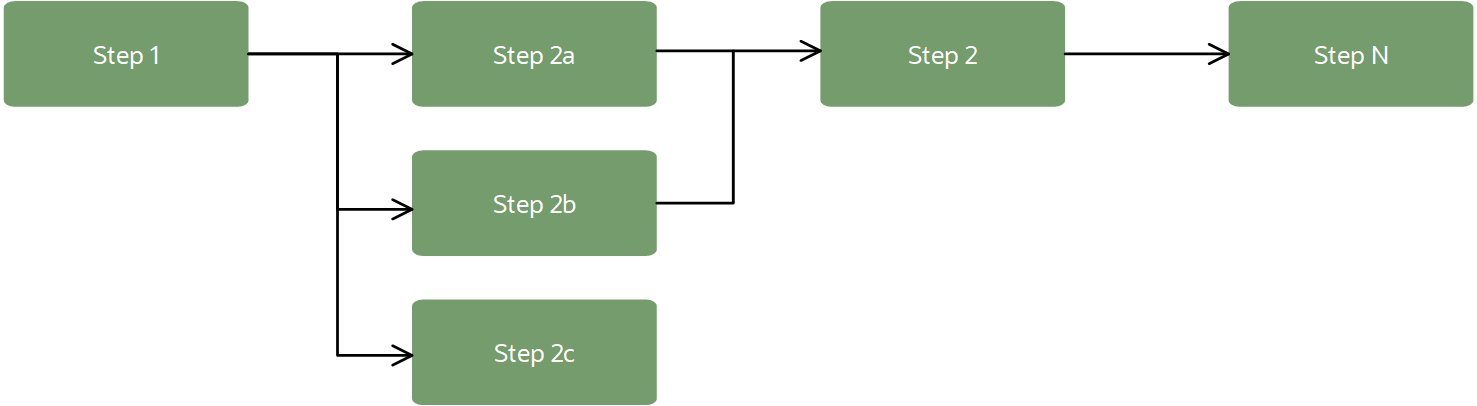

Un pipeline podría parecerse al siguiente flujo de trabajo:
Muestre el flujo de trabajo del pipeline como pasos separados.
En un contexto de aprendizaje automático, los pipelines suelen proporcionar un flujo de trabajo para la importación de datos, la transformación de datos, el entrenamiento de modelos y la evaluación de modelos. Los pasos del pipeline se pueden ejecutar en secuencia o en paralelo, siempre que estén creando un DDG.
