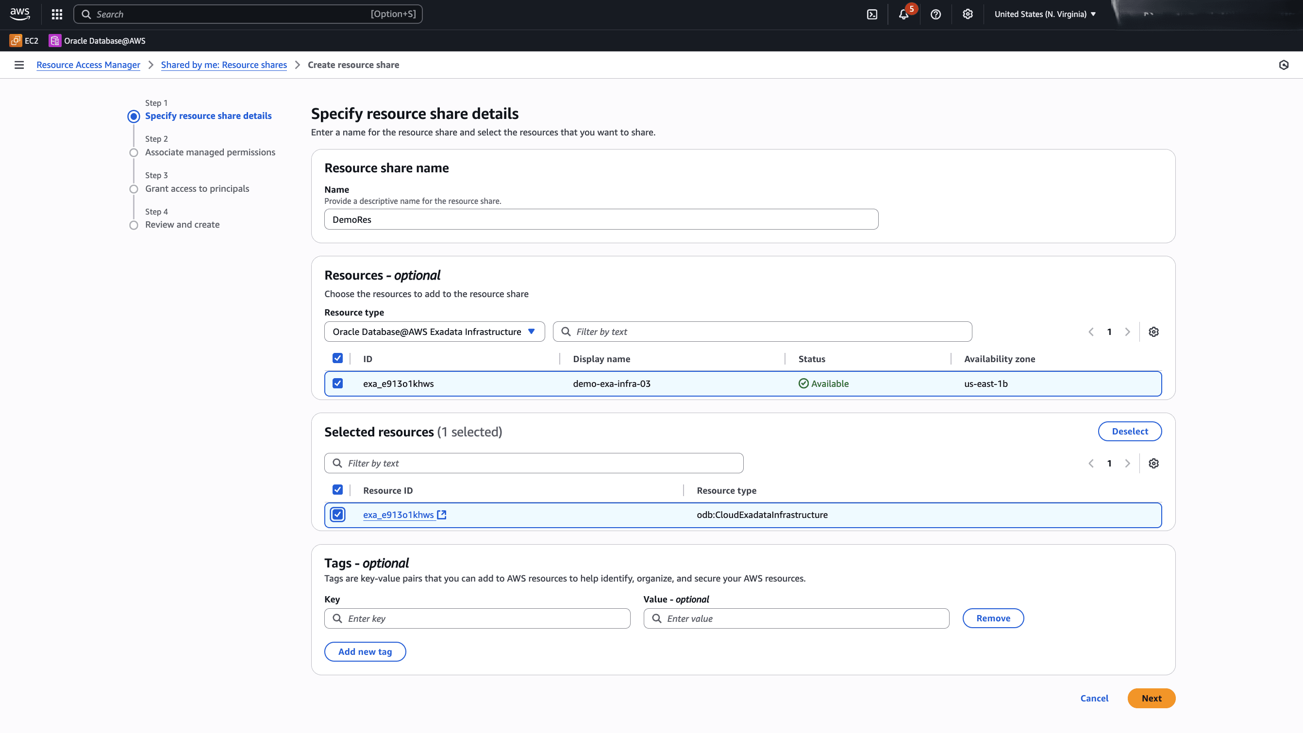

    3. Seleccione el botón Crear recurso compartido y, a continuación, complete los siguientes pasos secundarios:
      1. En la sección Especificar detalles de recurso compartido, introduzca la siguiente información:
        1. Introduzca un nombre para proporcionar una descripción para el recurso compartido.
          Nota
          El nombre del recurso compartido solo debe contener caracteres alfabéticos, números, espacios, puntos y guiones.
        2. La sección Recursos es opcional. Por ejemplo, si selecciona el tipo de recurso como Infraestructura de Exadata de Oracle AI Database@AWS en la lista desplegable, rellena los recursos de infraestructura de Exadata disponibles que puede seleccionar para agregar al recurso compartido.
        3. En la sección Recursos seleccionados, seleccione la casilla de control del recurso.
        4. La sección Etiquetas es opcional. Seleccione el botón Agregar nueva etiqueta si desea agregar una.
          Nota
          Los etiquetas son pares clave-valor que permiten agregar a los recursos de AWS para identificarlos, organizarlos y protegerlos.
        5. Seleccione el botón Next (Siguiente) para continuar.
        En esta captura de pantalla se muestra cómo crear un recurso compartido.

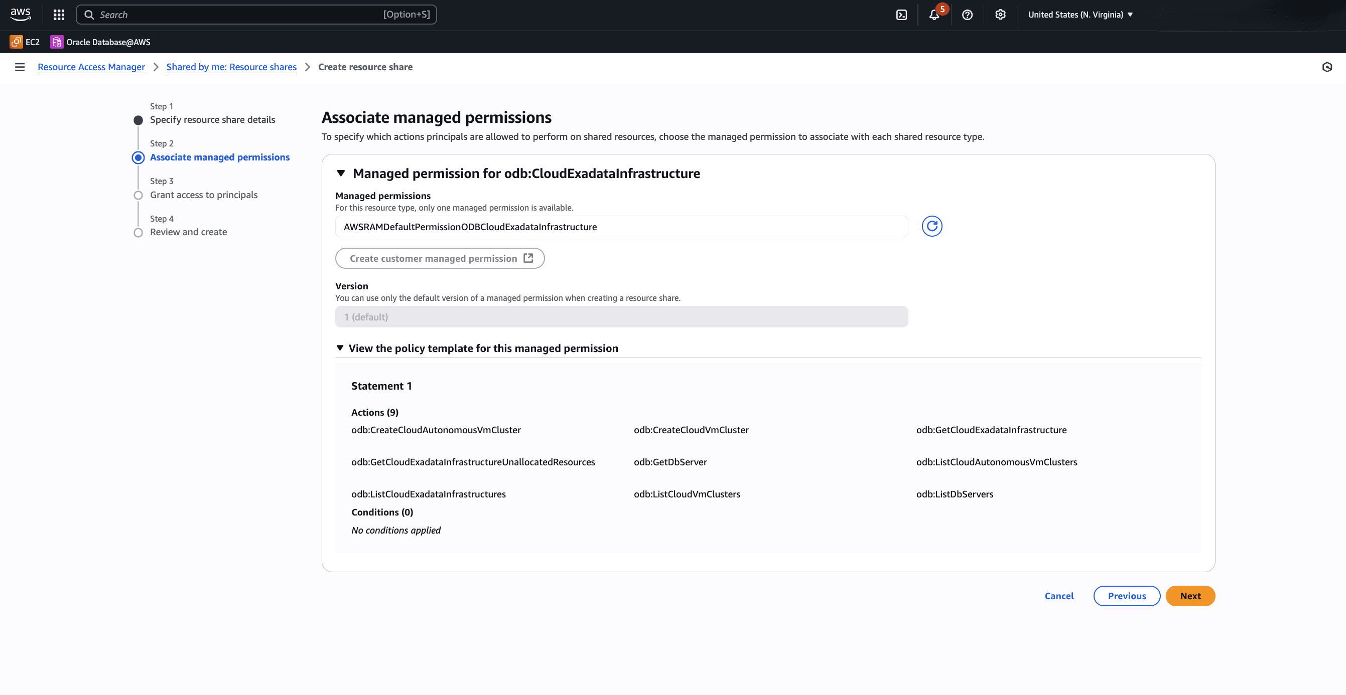

      2. En la sección Asociar permisos gestionados, puede ver los detalles de Permisos gestionados, Versión y Ver la plantilla de política para este permiso gestionado. Se rellenan automáticamente en función de la selección de Recurso. La sección Ver la plantilla de política para este permiso gestionado muestra todos los permisos que se van a otorgar. Seleccione el botón Next (Siguiente) para continuar.En esta captura de pantalla se muestra cómo crear un recurso compartido.

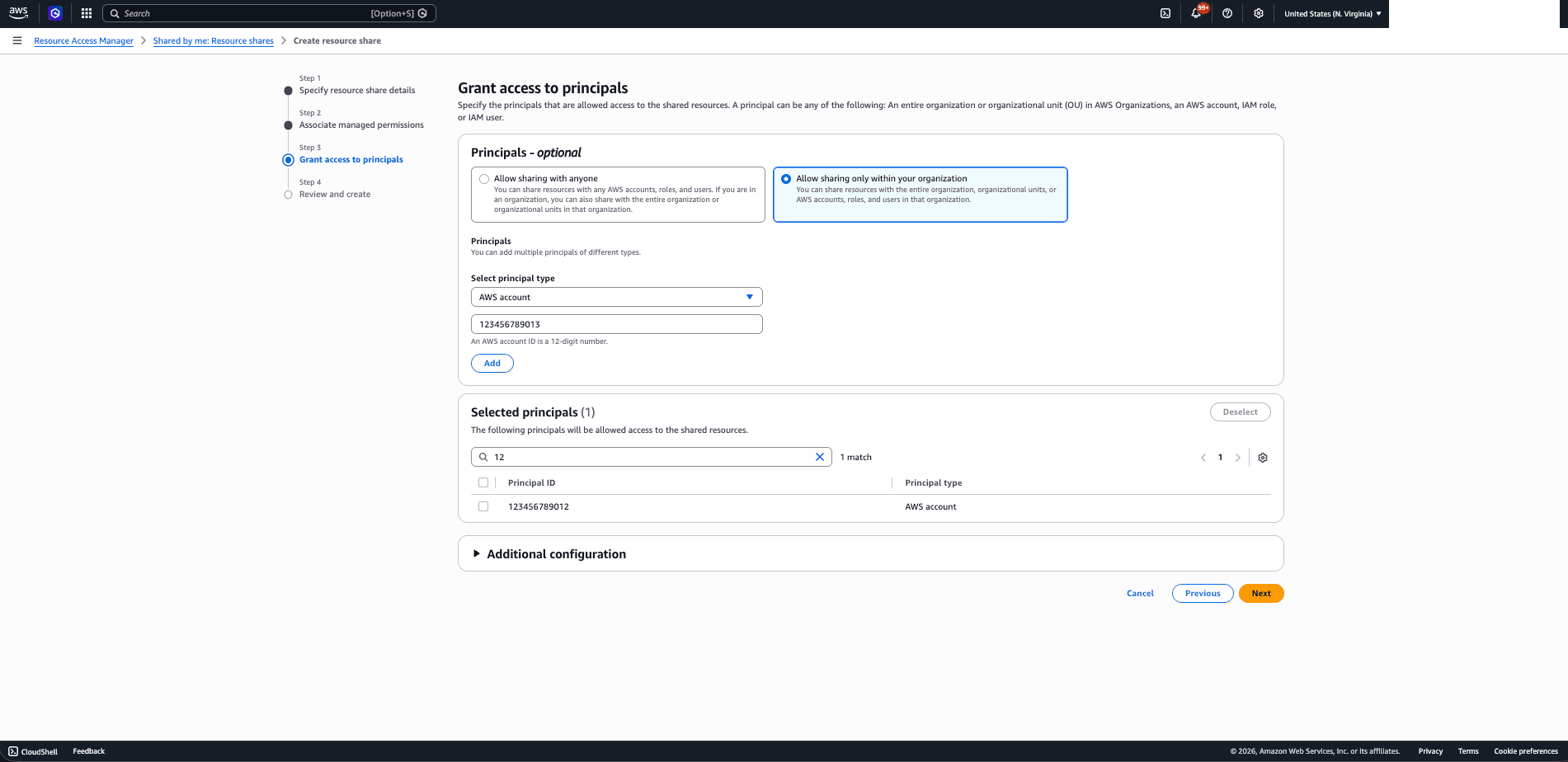

      3. En el paso Otorgar acceso a principales, introduzca la siguiente información:
        1. La sección Principal es opcional. Si desea otorgar acceso al principal, complete los pasos siguientes:
          1. Seleccione la opción Permitir compartir solo dentro de la organización.
          2. En la lista desplegable, seleccione el tipo de principal.
          3. Introduzca un ID de cuenta de AWS de cuenta de confianza.
          4. Seleccione el botón Agregar para otorgar acceso a los principales seleccionados.
          5. Una vez que agregue los principales, la sección Principales seleccionados muestra la lista de ID de principal. Seleccione la casilla de control para permitir que los principales accedan a los recursos compartidos.
          6. Seleccione el botón Next (Siguiente) para continuar.

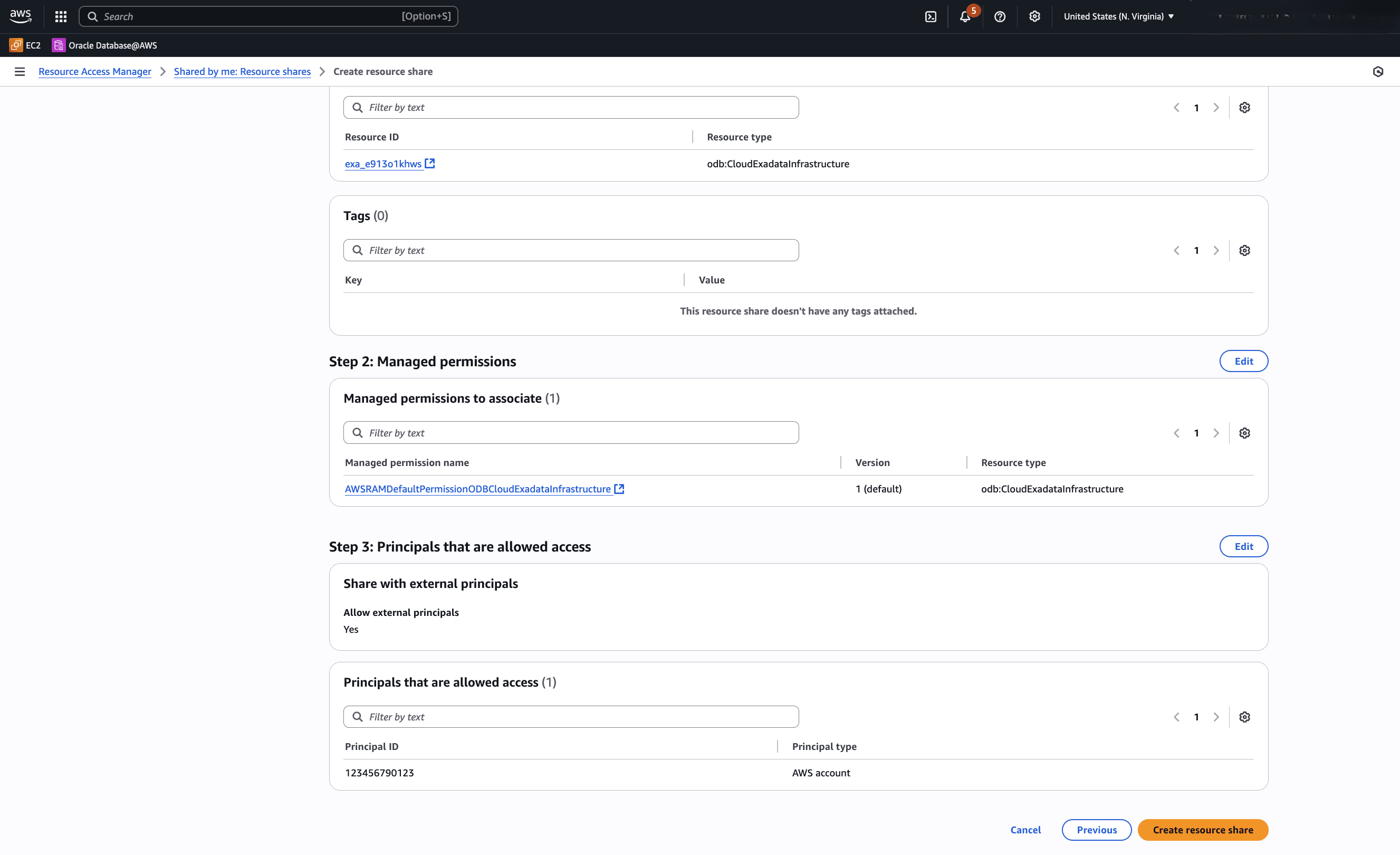

      4. En el paso Revisar y crear, revise la selección y vuelva a los pasos anteriores si desea realizar algún cambio. Una vez que haya terminado, seleccione Crear recurso compartido.

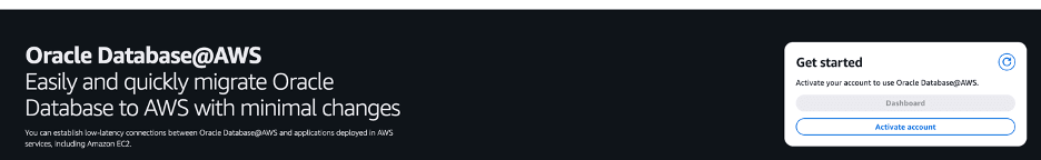

    Activar y acceder a recursos compartidos desde la cuenta de confianza
    1. Inicie sesión en su cuenta de confianza de AWS.
    2. En la consola de AWS, seleccione Oracle AI Database@AWS y, a continuación, seleccione el botón Activar cuenta para activar una cuenta de confianza y crear recursos para esta cuenta. En esta captura de pantalla se muestra el botón Activar.
    3. Una vez finalizada la activación, se activará el botón Panel de control. Seleccione el botón Panel de control.
    4. Desde el panel de control de Oracle AI Database@AWS, puede acceder a los recursos compartidos.Esta captura de pantalla muestra cómo activar la cuenta.
