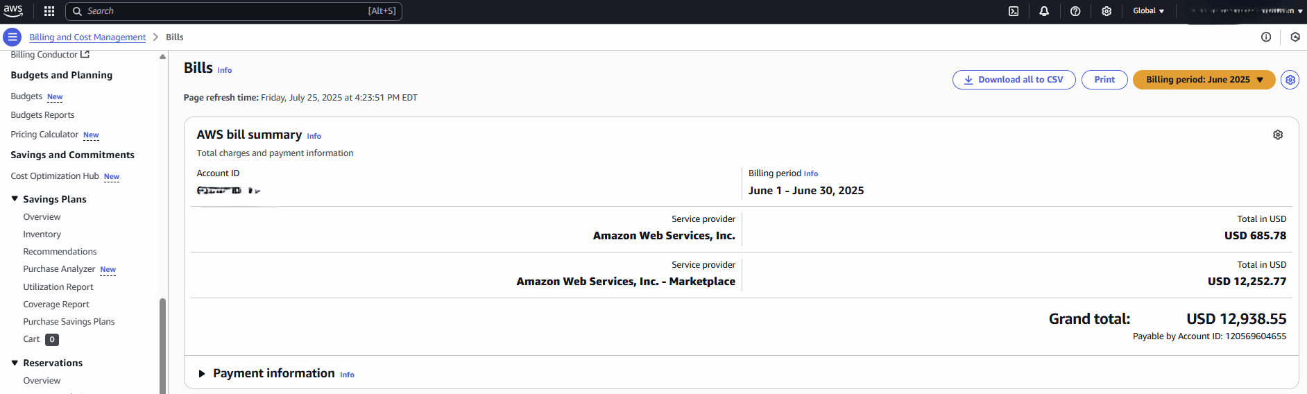

    1. Desde la consola de AWS, vaya a Gestión de facturación y costos.
    2. En la sección Facturación y pagos, seleccione Facturas y, a continuación, seleccione un período de facturación. Esta captura de pantalla muestra los pasos para supervisar la facturación.
    3. En la página Facturas, puede ver el resumen de facturas de AWS.
    4. Si desea descargar el documento, seleccione el botón Descargar todo en CSV.

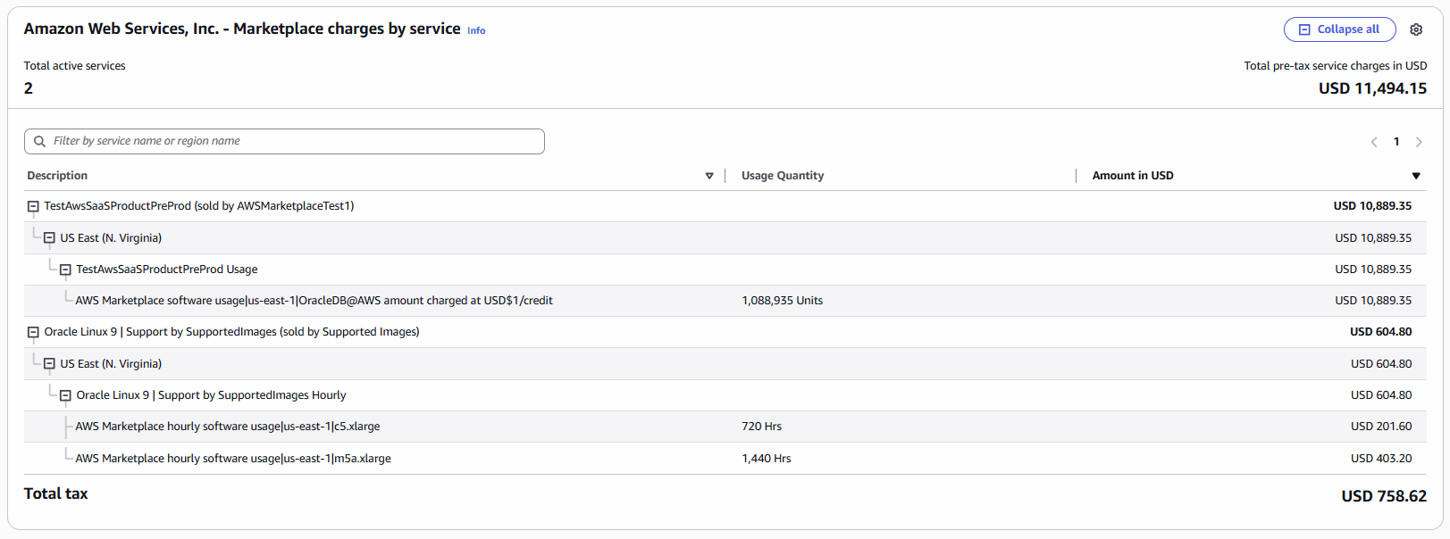

    5. Si desea ver los cargos por servicio, desplácese hacia abajo hasta Cargos de Amazon Web Services, Inc. - Marketplace por servicio para ver los detalles.
      Nota
      Muestra dos tipos de cantidades.
      • Uso: esta cantidad se carga como 0 USD per unit, ya que representa el uso dentro del importe comprometido.
      • Recargo: esta cantidad se carga en 0.01 USD per unit, ya que representa el uso por encima del importe comprometido.

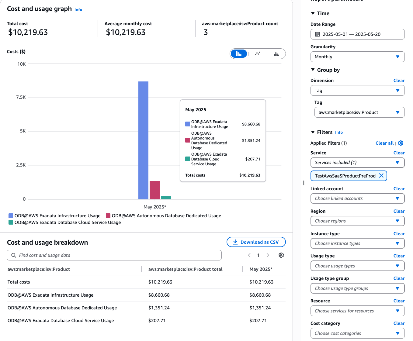

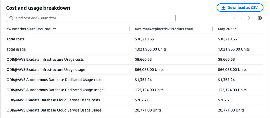

    Informes de Ejemplo
    En el siguiente ejemplo, puede ver el gráfico de costo y uso en AWSCost Management para los grupos de uso: se describe en esta parte superior. Tenga en cuenta que las etiquetas de estos grupos de uso se deben activar como se detalla en la documentación Activar etiquetas de asignación de costos de Oracle Database@AWS para ver los detalles de uso granular de este informe. Opcionalmente, puede descargar el informe de uso en formato CSV.
    Esta captura de pantalla muestra la página del gráfico de uso y costos.
    En esta captura de pantalla se muestra la página de desglose de costos y uso.

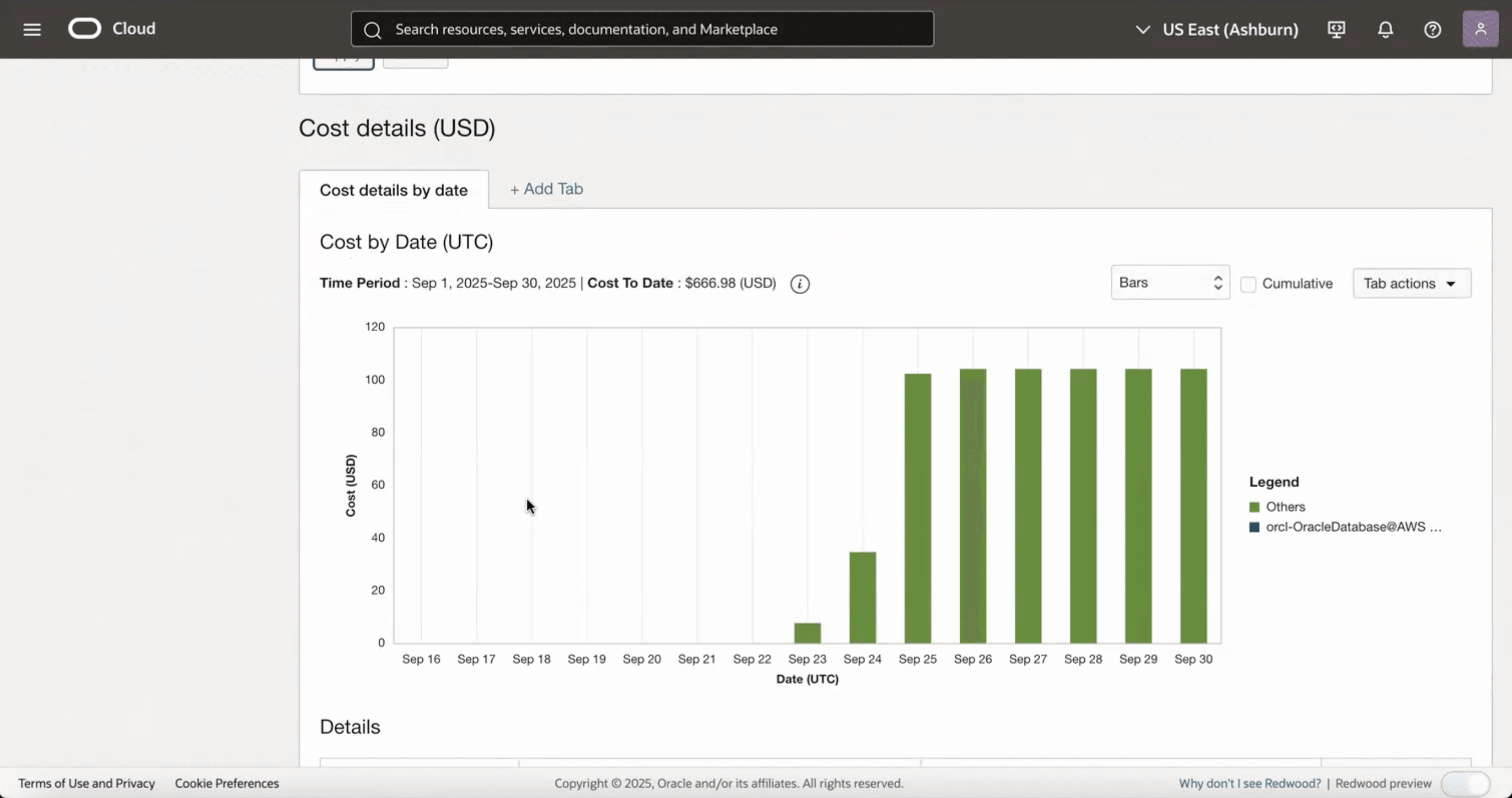

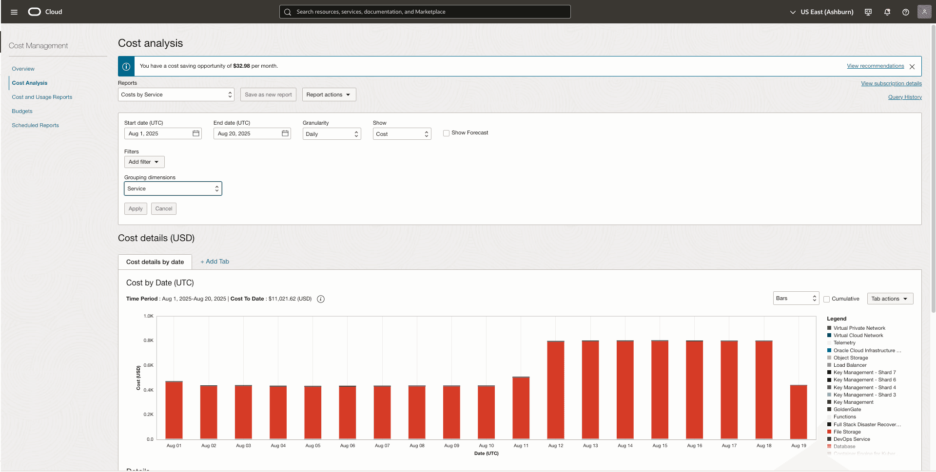

    1. En la consola de OCI, vaya a Gestión de facturación y costos y, a continuación, seleccione Gestión de costos.
    2. En el menú de la izquierda, seleccione Análisis de costos.
    3. Seleccione las opciones Fecha de inicio (UTC) y Fecha de finalización (UTC).En esta captura de pantalla se muestra cómo supervisar la medición de recursos en la consola de OCI.

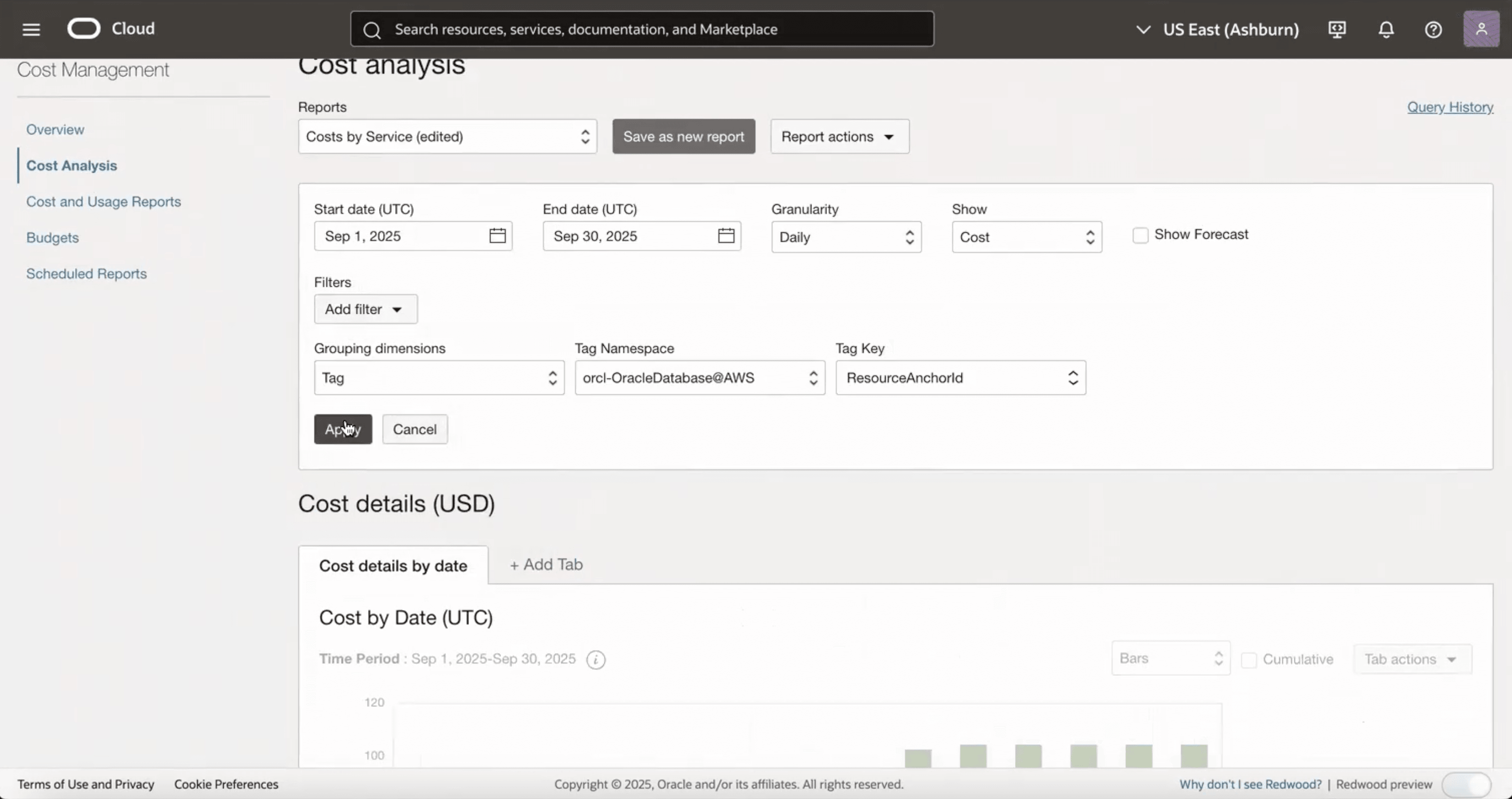

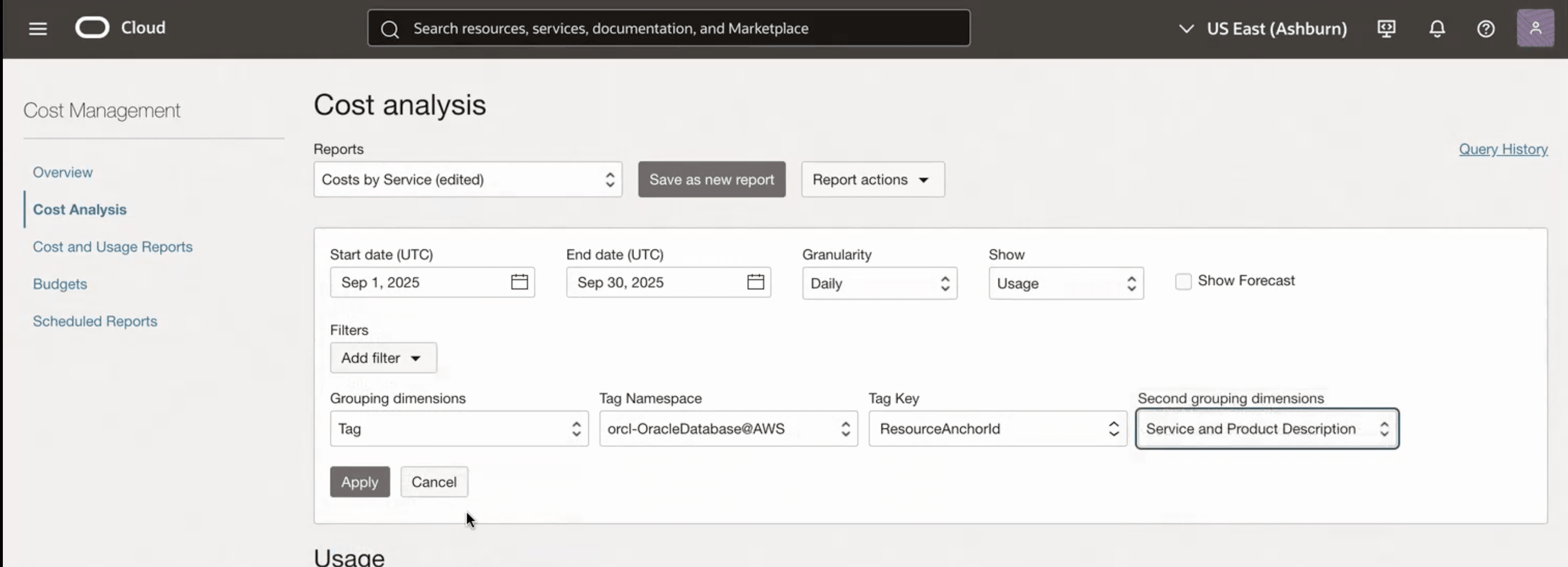

    4. Seleccione el botón Agregar filtro para agregar un filtro basado en etiquetas para centrarse en los recursos que tienen un atributo de AWS específico, incluidos el ID de suscripción, la ubicación y el grupo de recursos.
    5. Si desea agrupar o filtrar recursos según atributos de AWS específicos, incluidos el ID de suscripción, la ubicación y el grupo de recursos, seleccione Etiquetas en la lista desplegable Dimensiones de agrupación. A continuación, seleccione la opción orcl-OracleDatabase@AWS en la lista desplegable Espacio de nombres de etiqueta y ResourceAnchorId en la lista desplegable Clave de etiqueta. Una vez que haya realizado las selecciones, seleccione el botón Aplicar.En esta captura de pantalla se muestra cómo supervisar la medición de recursos en la consola de OCI.En esta captura de pantalla se muestra cómo supervisar la medición de recursos en la consola de OCI.

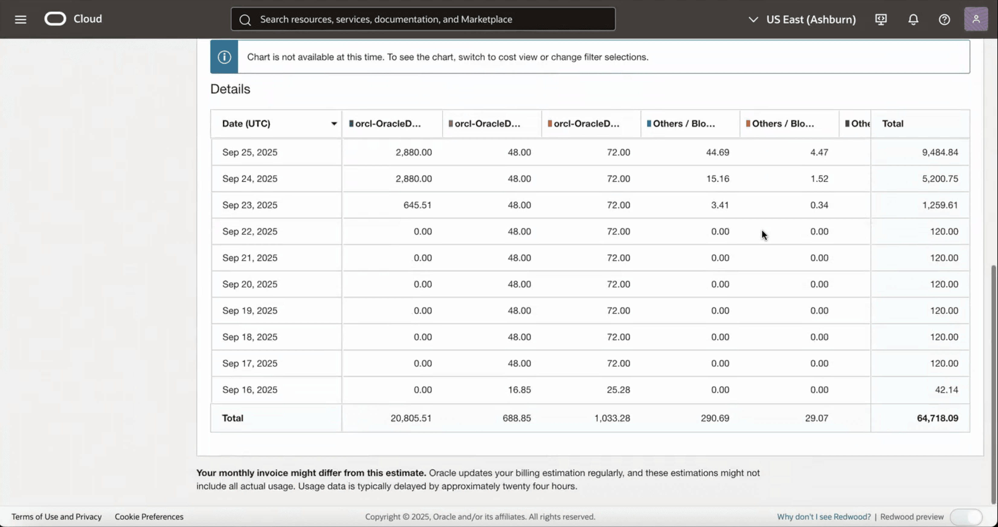

    6. If you want to check usage at a more granular level, select Show as Usage and use Grouping Dimensions as Tags, Tag Namespace as orcl-OracleDatabase@AWS, Tag Key as ResourceAnchorId, and Second grouping dimensions as Service and Product Description. Seleccione el botón Aplicar.En esta captura de pantalla se muestra cómo supervisar la medición de recursos en la consola de OCI.En esta captura de pantalla se muestra cómo supervisar la medición de recursos en la consola de OCI.

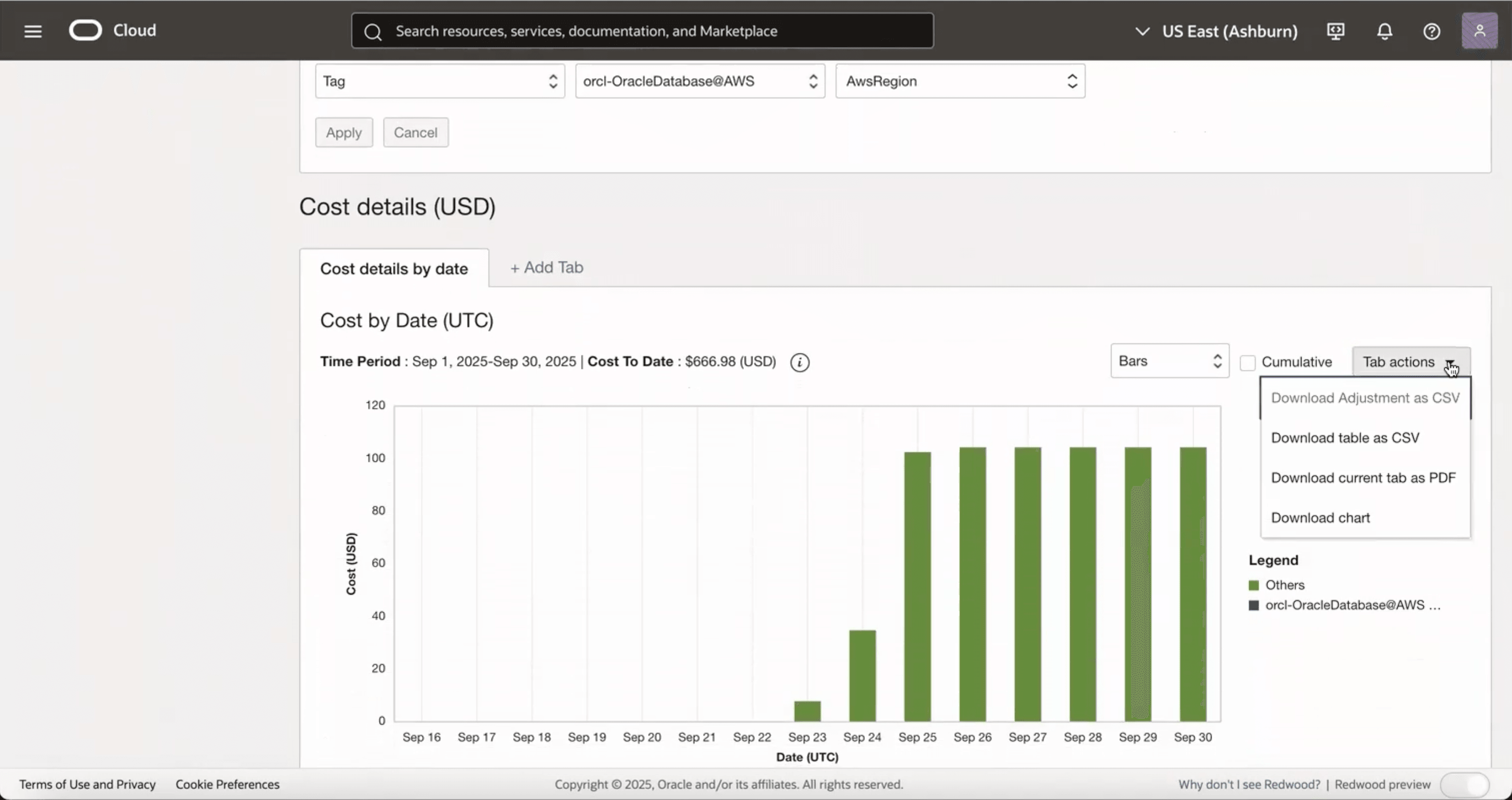

    7. En el botón Acciones de separador, puede descargar los datos como CSV, gráfico y PDF.En esta captura de pantalla se muestra cómo supervisar la medición de recursos en la consola de OCI.
