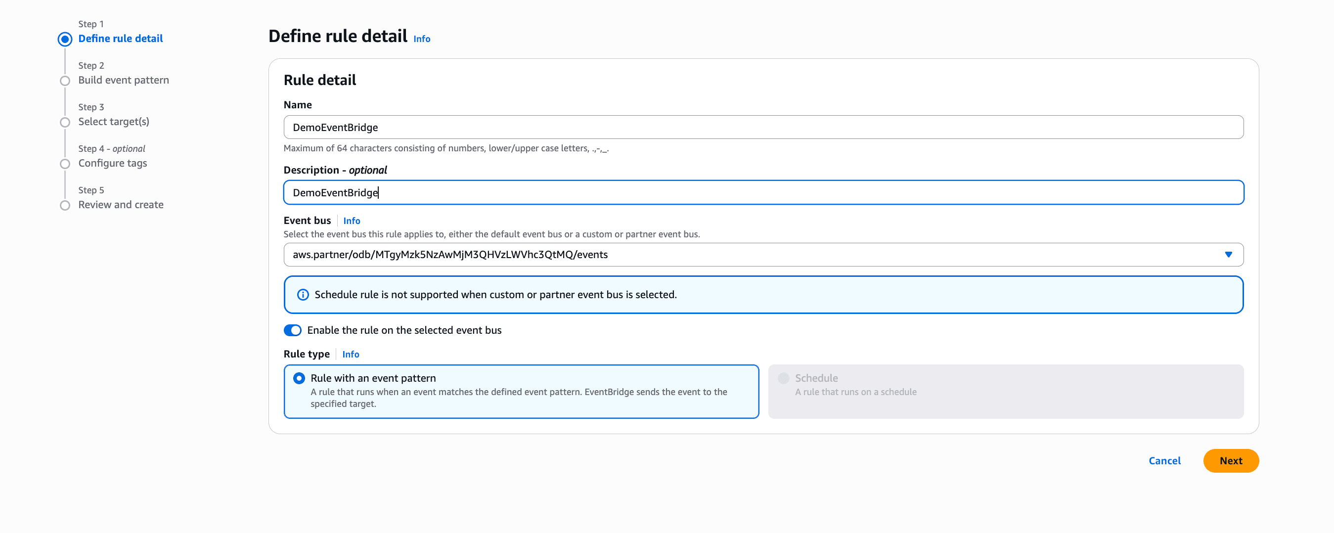

      1. En el paso Definir detalle de regla, complete los siguientes pasos secundarios:
        1. Introduzca un nombre único.
          Nota
          El nombre puede tener hasta 64 caracteres. Puede incluir los siguientes caracteres: 0-9, a-z, A-Z, dot (.), subrayado (_) y humos (-).
        2. El campo Descripción es opcional.
        3. En la lista desplegable Bus de eventos, seleccione el bus de eventos personalizado o socio que ha creado anteriormente.
        4. Por defecto, el tipo de regla está seleccionado como Regla con un patrón de evento.
        5. Revise la selección y, a continuación, seleccione el botón Siguiente.Esta captura de pantalla muestra la primera parte de la creación de la regla.

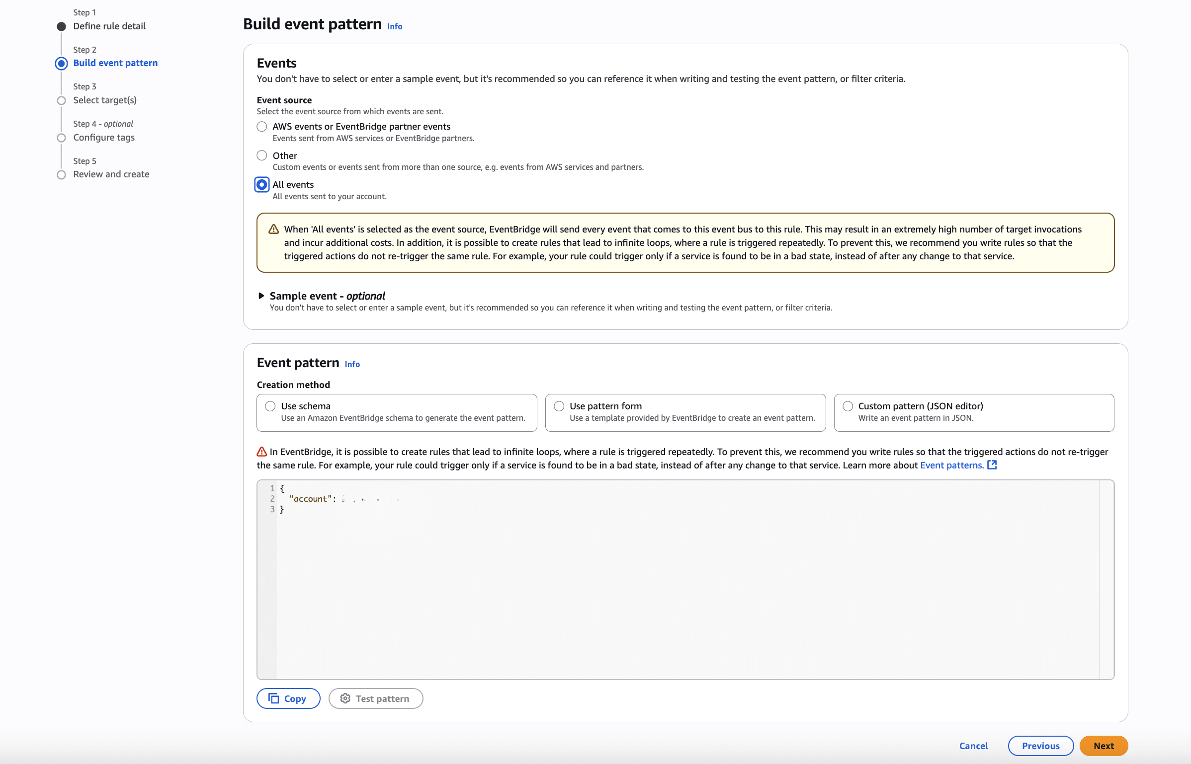

      2. En el paso Crear patrón de evento, complete los siguientes pasos secundarios:
        1. Seleccione la opción Todos los eventos para el origen de evento.
          Nota
          Cuando se selecciona la opción Todos los eventos, EventBridge enviará todos los eventos que lleguen a este bus de eventos a esta regla.
        2. La sección Evento de ejemplo es opcional. Expanda la sección si desea escribir un evento de muestra.
        3. La sección Patrón de evento es opcional.
        4. Revise la selección y, a continuación, seleccione el botón Siguiente.Esta captura de pantalla muestra la segunda parte de la creación de una regla.

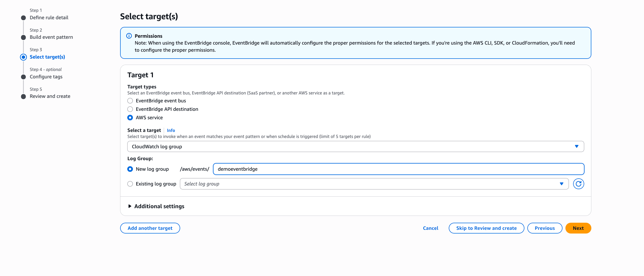

      3. En el paso Seleccionar destinos, complete los siguientes pasos secundarios:
        1. Seleccione los tipos de destino. bus de eventos EventBridge, destino de API EventBridge servicio AWS son opciones disponibles. Seleccione Servicio AWS como destino.
        2. En la lista desplegable Seleccionar un destino, seleccione Grupo de logs CloudWatch.
        3. En el campo Nuevo grupo de logs, introduzca un nombre.
        4. Revise la selección y, a continuación, seleccione el botón Siguiente.Esta captura de pantalla muestra la tercera parte de la creación de una regla.

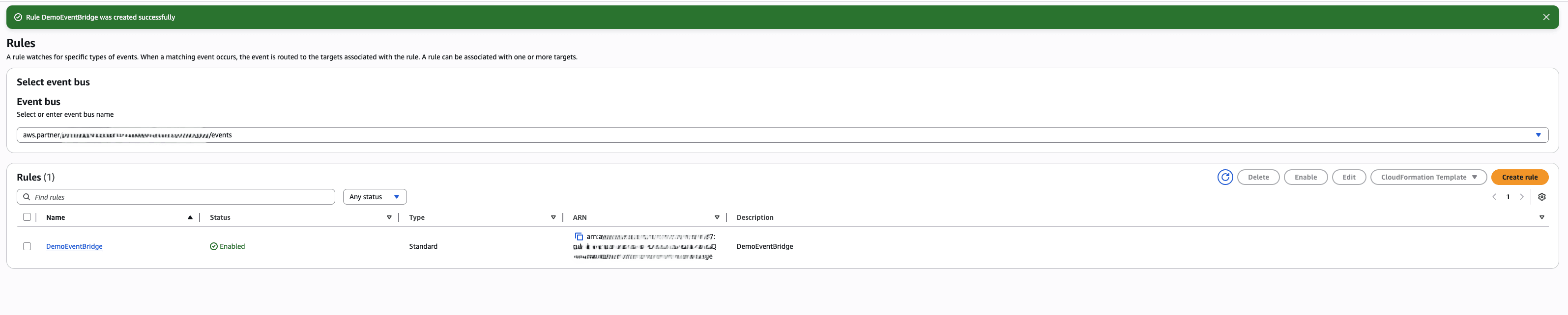

      5. En el paso Revisar y crear, revise la información que introdujo. Si tiene algún paso no válido, vuelva al paso y realice los cambios necesarios. Una vez que haya completado la revisión, seleccione el botón Crear regla para completar el proceso.
      6. Una vez que la regla se haya creado correctamente, verá el siguiente mensaje.En esta captura de pantalla se muestra que se ha creado la regla.

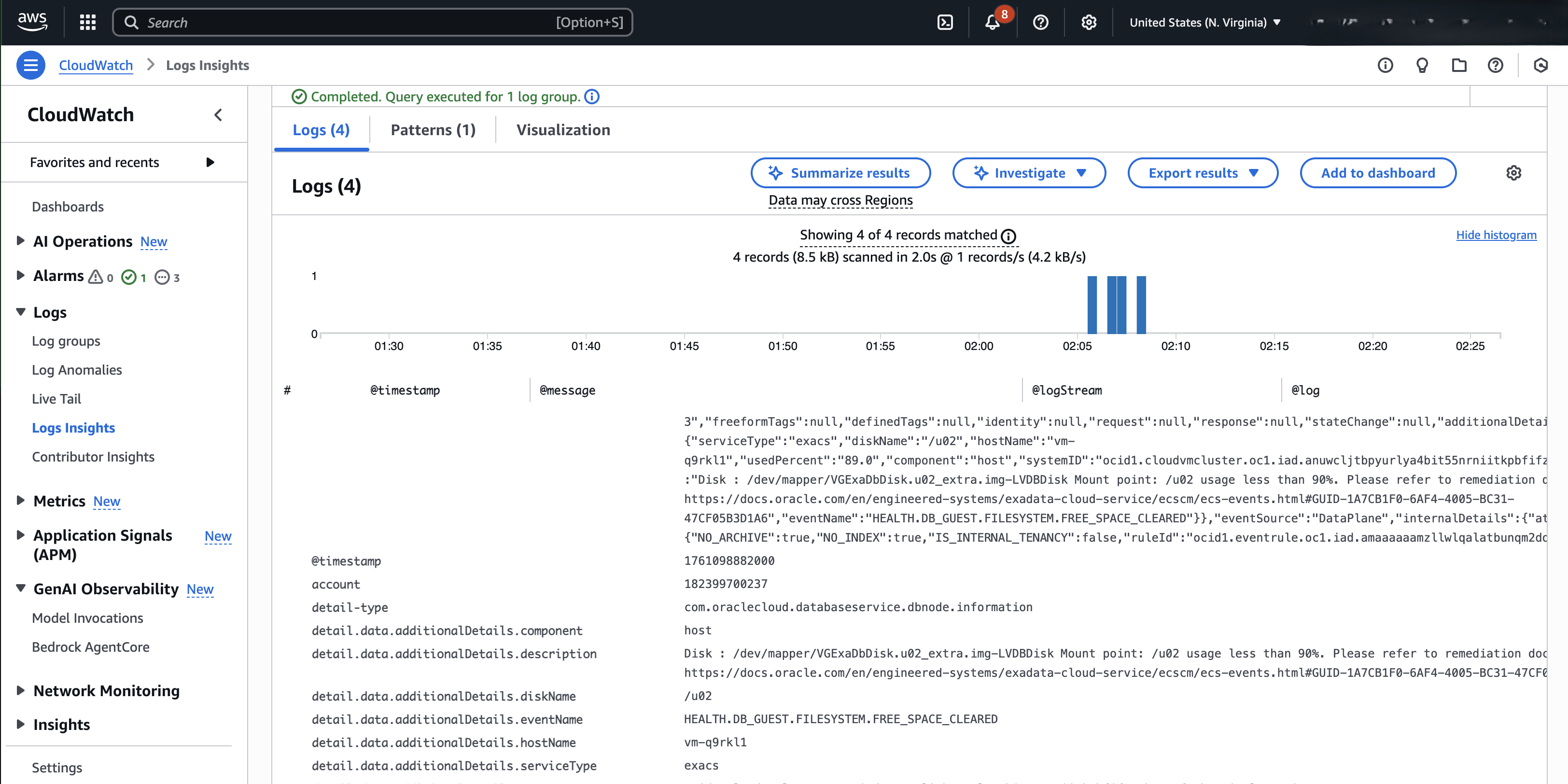

  6. Seleccione los grupos de logs en la sección Logs. En esta sección, se muestran todos los grupos de logs disponibles. En la lista, puede seleccionar el enlace ubicado en el grupo de logs para ver los detalles del grupo de logs.
  7. En la página Detalles de grupo de logs, seleccione los flujos de log para ver los eventos que se publican en el destino. Para ver los detalles de los flujos de log, seleccione el enlace de la lista Flujo de log.

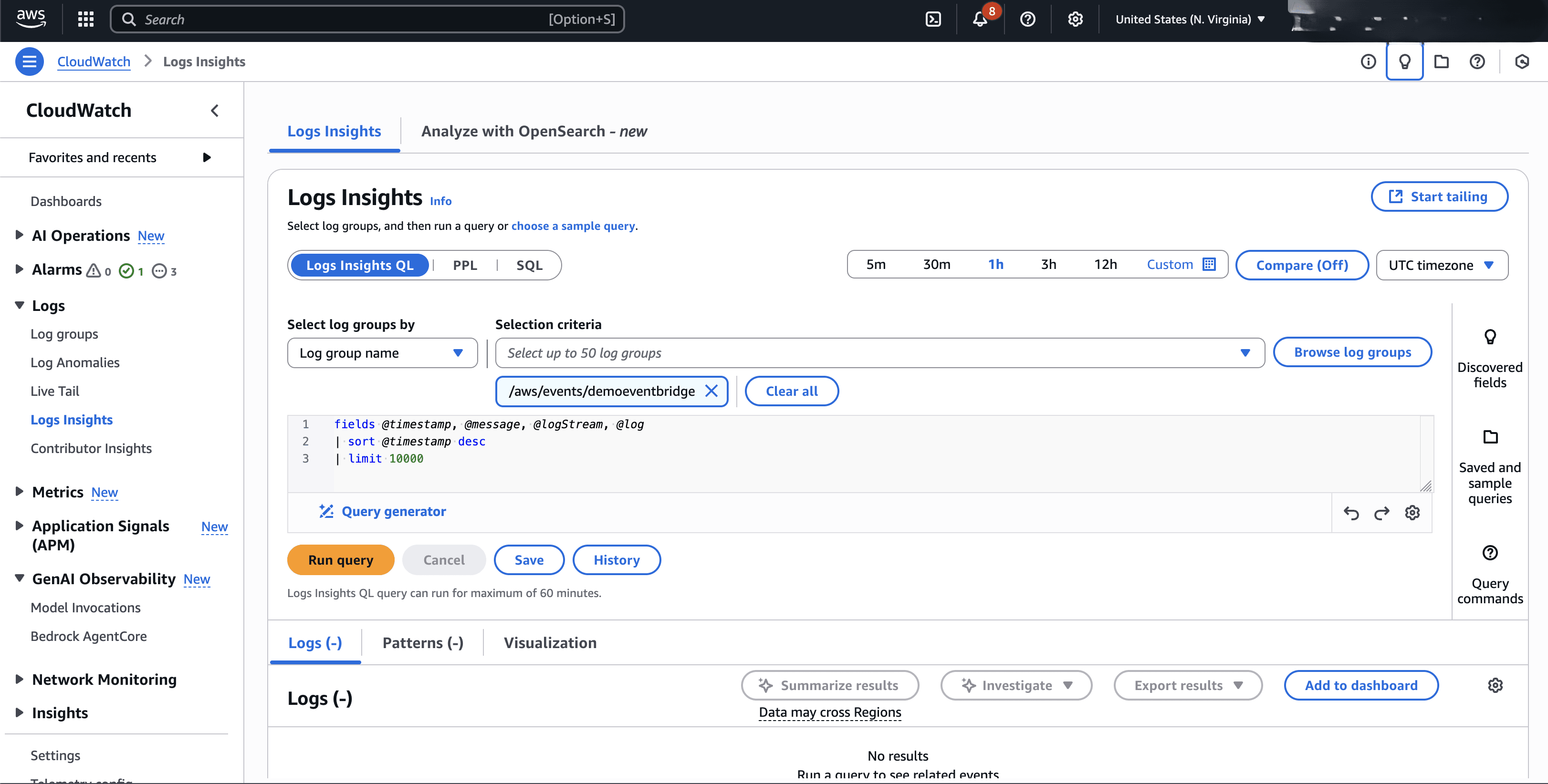

  1. Desde la consola de AWS, vaya a CloudWatch.
  2. En el menú de la izquierda, amplíe la sección Logs y, a continuación, seleccione Logs Insights.
  3. En la página Log Insights, seleccione el separador QL de estadísticas de logs. Seleccione el nombre de grupo de logs que ha creado en el paso anterior.
  4. Seleccione el botón Ejecutar consulta mediante los campos relevantes.
    Nota
    Puede crear índices de campo para mejorar el rendimiento de las consultas y reducir el volumen de exploración. Los índices de campo le ayudan a buscar rápidamente grandes volúmenes de logs en varios grupos de logs y a localizar logs relevantes de forma más eficaz. Para obtener más información, consulte Creación de índices de campo para mejorar el rendimiento de las consultas y reducir el volumen de exploración.

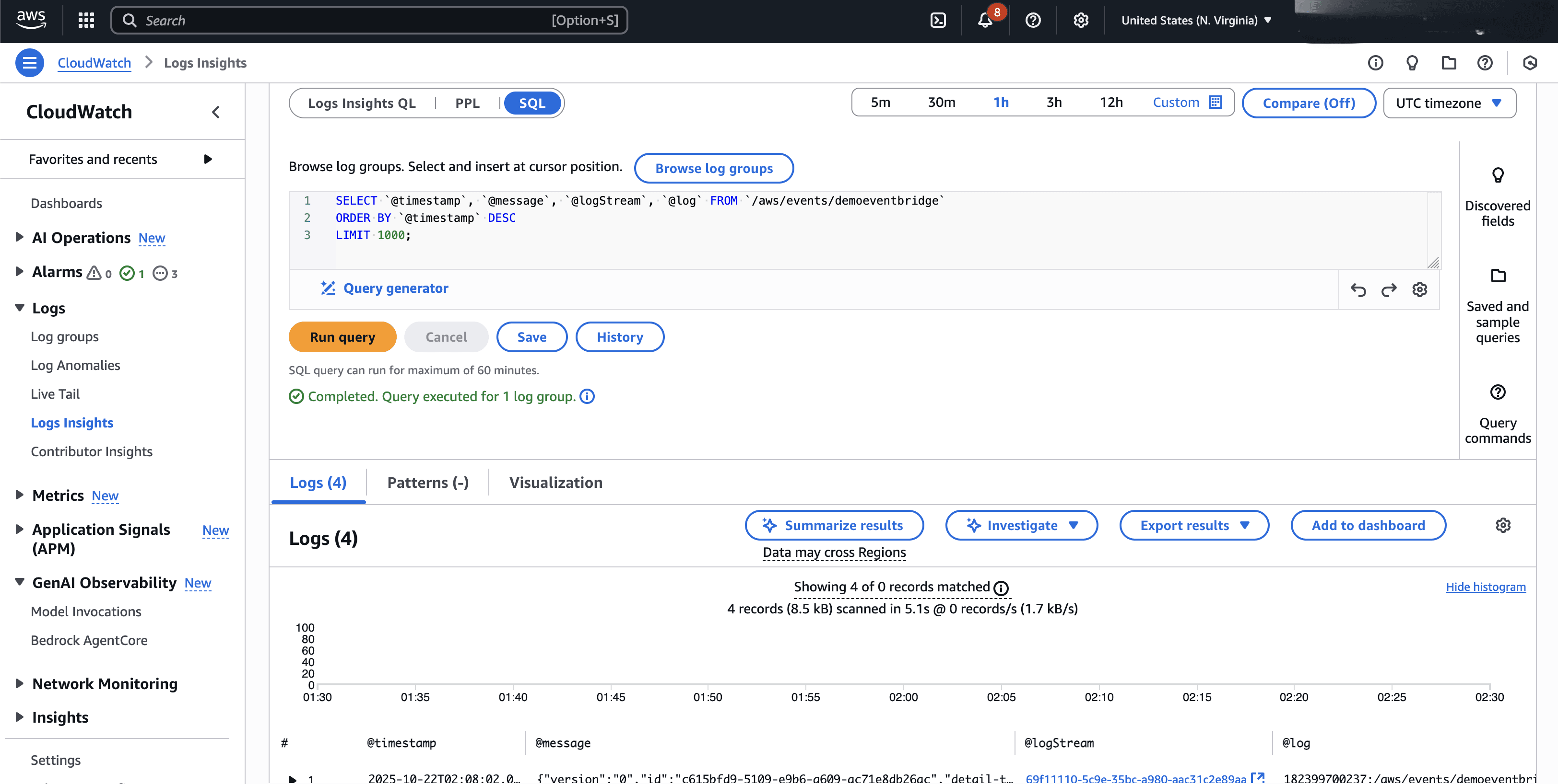

    En esta captura de pantalla se muestra cómo utilizar Log Insights para el análisis.

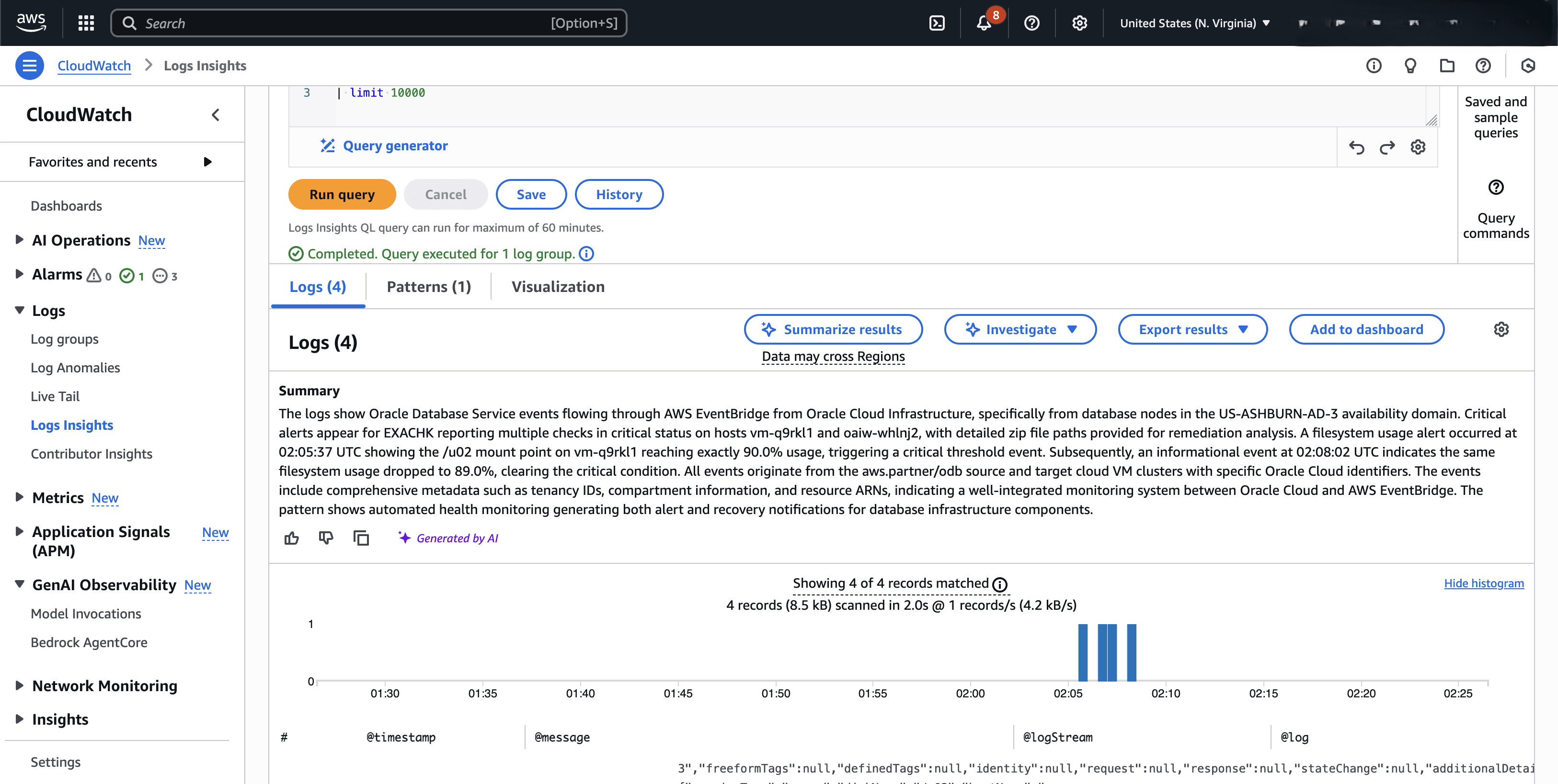

  5. Puede seleccionar los logs devueltos por la consulta para ver detalles adicionales.En esta captura de pantalla se muestra cómo utilizar Log Insights para el análisis.
  6. También puede seleccionar el botón Resumir resultados para ver un resumen detallado de los logs generados por las estadísticas.En esta captura de pantalla se muestra cómo utilizar Log Insights para el análisis.
  7. Si está familiarizado con SQL, Logging Insights proporciona un lenguaje de consulta similar a SQL para consultas y análisis ad hoc. Puede utilizar construcciones conocidas como SELECT, FROM, WHERE, GROUP BY, HAVING, y otros comandos y funciones. El lenguaje soporta uniones y correlaciones entre orígenes de log, incluido el uso de subconsultas, y ofrece funciones JSON, matemáticas, de cadena y condicionales completas para el análisis avanzado de datos de log y seguridad.En esta captura de pantalla se muestra cómo utilizar Log Insights para el análisis.
