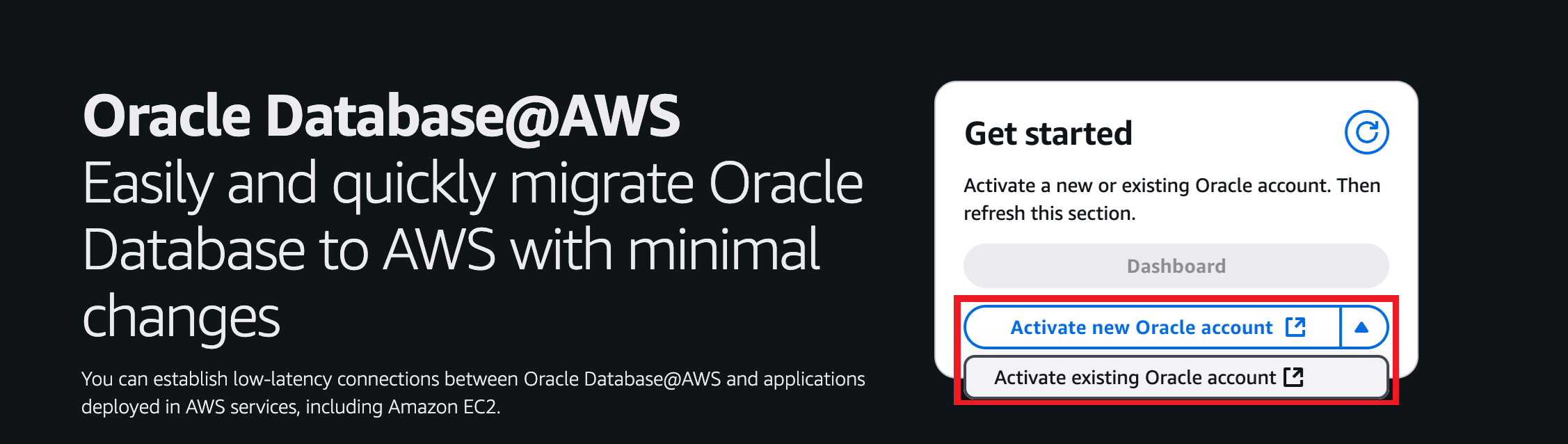

      También puede iniciar el enlace de cuentas desde la consola de AWS seleccionando Activar nueva cuenta de Oracle o Activar cuenta de Oracle existente:
      Imagen de la consola de AWS que muestra enlaces para activar una cuenta de Oracle para Oracle AI Database@AWS.

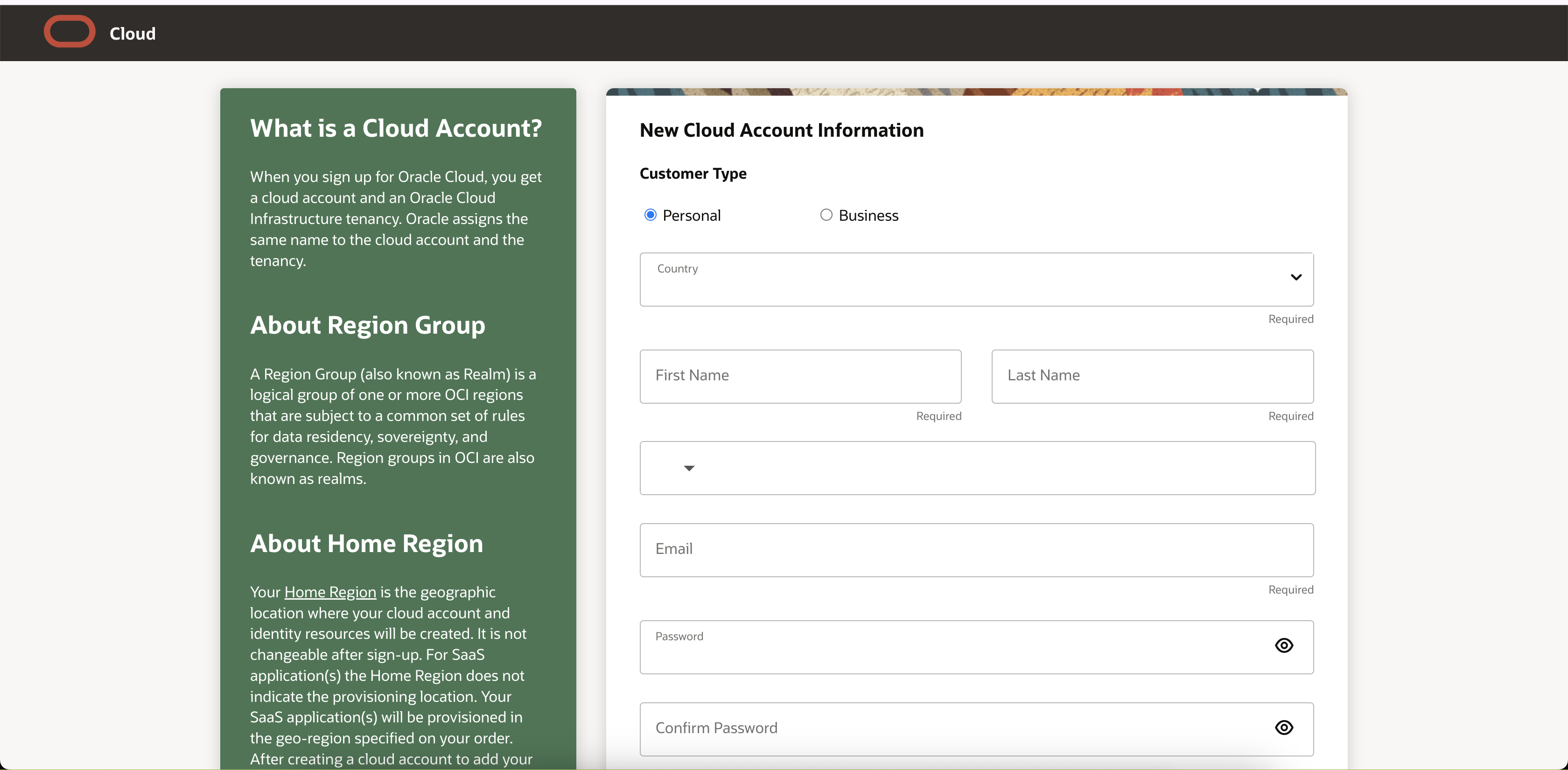

    3. En el cuadro de diálogo de conexión de la cuenta de OCI que se abre en una nueva ventana, seleccione el tipo de cliente, Personal o Business y, a continuación, proporcione lo siguiente:
      Imagen del formulario de registro Nueva cuenta en la nube de OCI.
    4. Después de rellenar los detalles de la cuenta, marque la casilla para confirmar que entiende que la región principal de OCI no se puede cambiar más tarde y, a continuación, seleccione Crear cuenta en la nube.
    Al finalizar las operaciones de creación y enlace de cuentas que enlazan la nueva cuenta de OCI con su cuenta de AWS, Oracle le envía un correo electrónico con la línea de asunto ¡Sus servicios están listos!. Para conectarse a su cuenta de OCI, seleccione el botón Conectar en el correo electrónico.

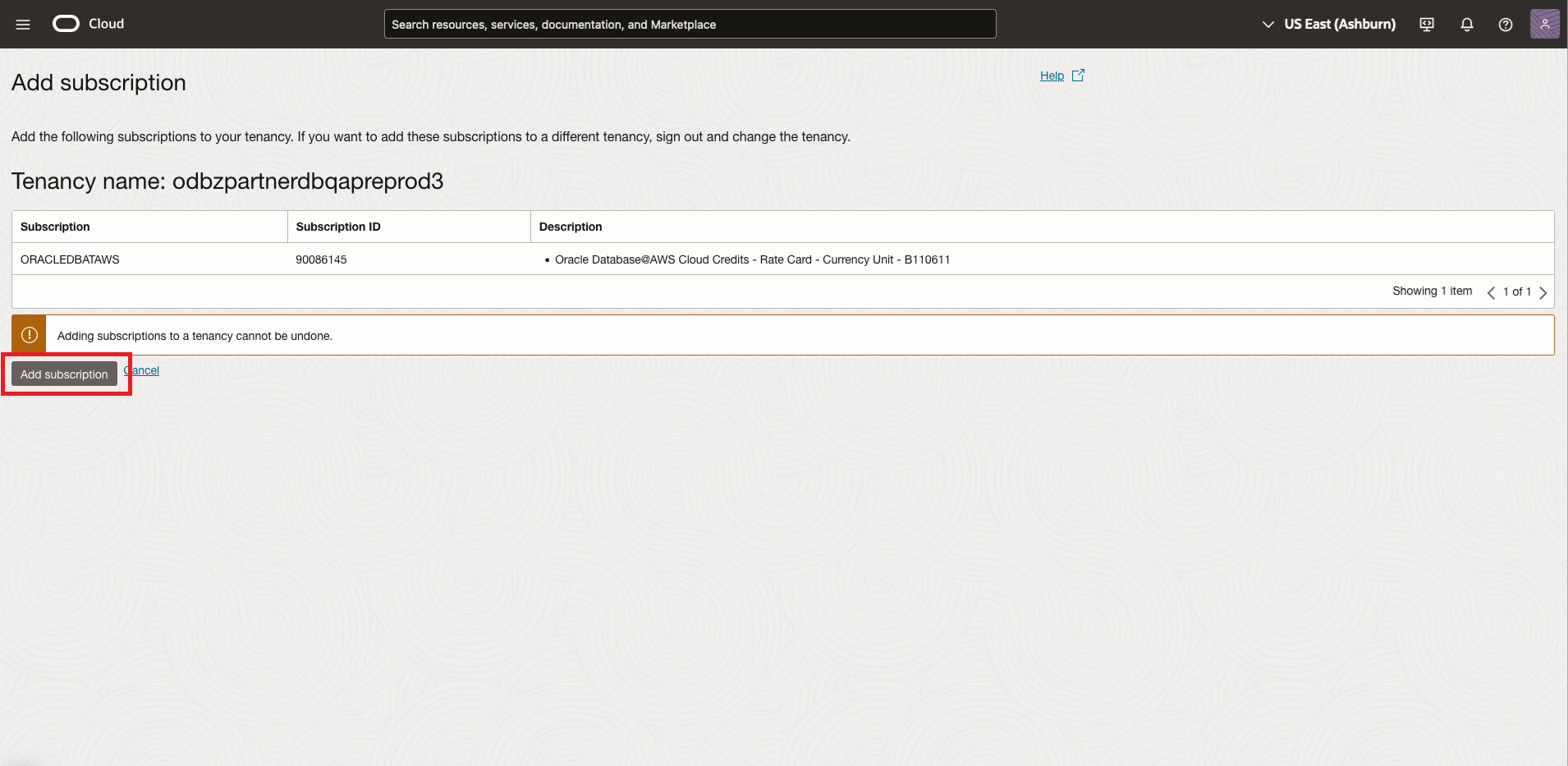

    4. En la página Agregar suscripción, seleccione el botón Agregar suscripción para activar la suscripción de ORACLEDBATAWS.
      Imagen de la página Agregar suscripción en la consola de OCI.
    5. Lea el mensaje de confirmación y, a continuación, seleccione Cerrar.
      Imagen de un mensaje de confirmación de activación de suscripción de OCI.
    Oracle le envía un correo electrónico cuando finaliza la activación de la suscripción. El proceso tarda aproximadamente 20 minutos.

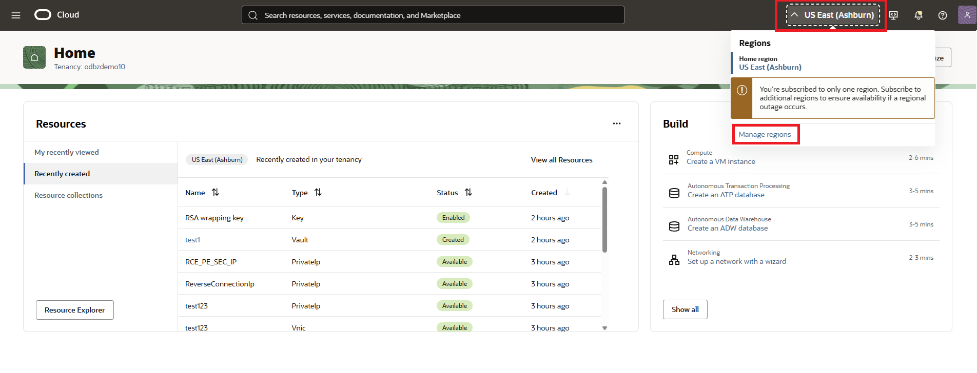

Para suscribirse a una región de OCI en la consola de OCI
  1. Conéctese a su cuenta OCI en http://cloud.oracle.com.
  2. Abra el menú Regiones y, a continuación, seleccione Gestionar regiones.
    Imagen del menú de regiones de la consola de OCI

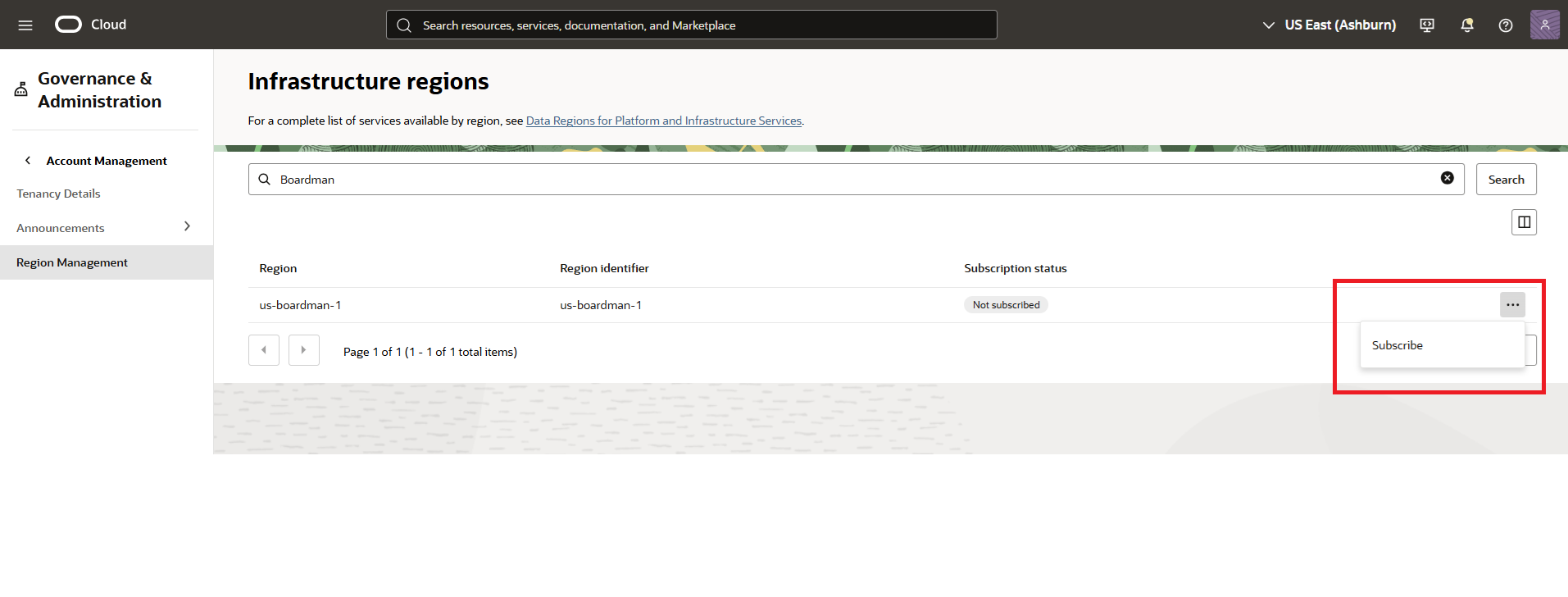

  3. Busque el nombre de la región de OCI.
    El nombre de la región de OCI puede ser diferente del nombre de la región de AWS emparejada. Si necesita encontrar el nombre de la región de OCI, consulte Disponibilidad regional en esta documentación.
    Imagen de una búsqueda de nombre de región en la sección Gobernanza y administración de la consola de OCI.
  4. En la fila que muestra la región a la que desea suscribirse, seleccione el menú Acciones (tres puntos) y, a continuación, seleccione Suscribirse.
  5. Confirme la suscripción a la región.
