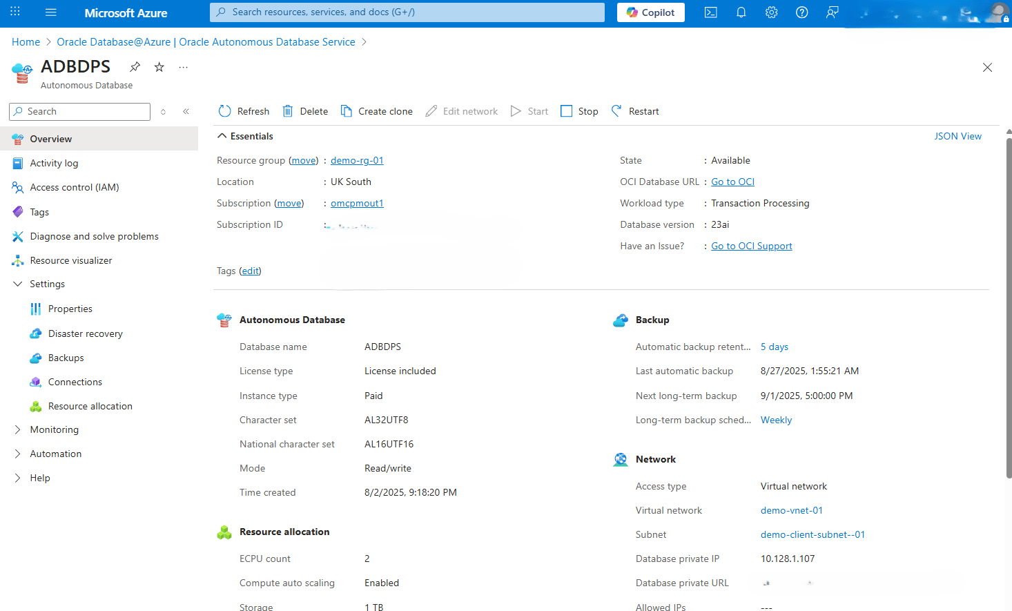

    1. En el portal de Azure, seleccione Oracle AI Database@Azure.
    2. En el menú de navegación de la izquierda, seleccione Oracle Autonomous AI Database.
    3. Seleccione la base de datos de IA autónoma que desea modificar.
    4. Expanda la sección Configuración y, a continuación, seleccione el enlace Recuperación ante desastres.En esta captura de pantalla se muestra cómo realizar la recuperación ante desastres.

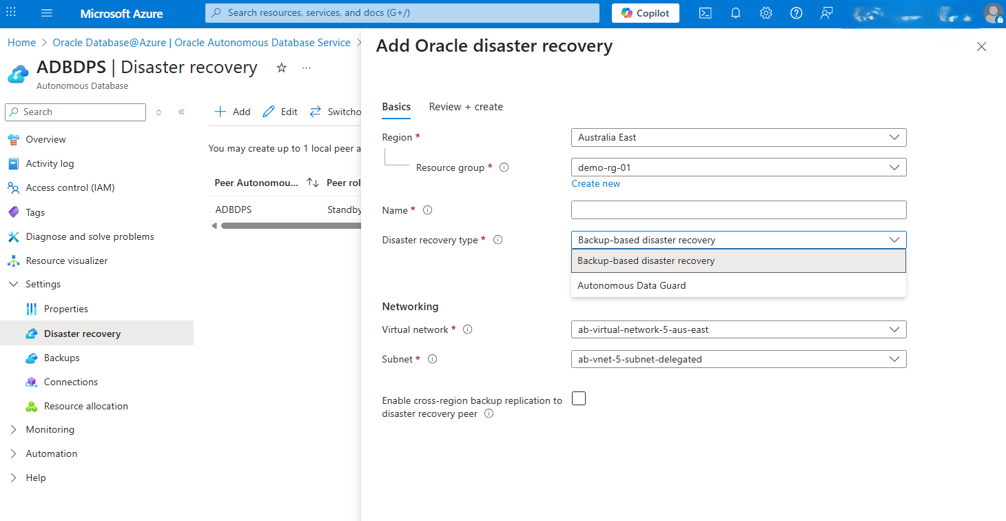

    5. Haga clic en el botón Agregar y, a continuación, complete los siguientes pasos secundarios.
      1. En la lista desplegable, seleccione la región.
      2. En la lista desplegable, seleccione el grupo de recursos.
      3. Introduzca un nombre único. El valor debe incluir solo letras y números, y comenzar por una letra. Debe tener 30 caracteres como máximo. No se permiten espacios.
      4. Seleccione el tipo de recuperación ante desastres en la lista desplegable. Seleccione la opción Recuperación ante desastres basada en copia de seguridad o Autonomous Data Guard.
      5. En la sección Red, seleccione la red virtual y la Subred.
      6. Para Activar la replicación en varias regiones entre pares de recuperación ante desastres, seleccione la casilla de control.
      7. Seleccione el botón Next (Siguiente) para continuar.
      8. En el separador Revisar + crear, seleccione el botón Crear.

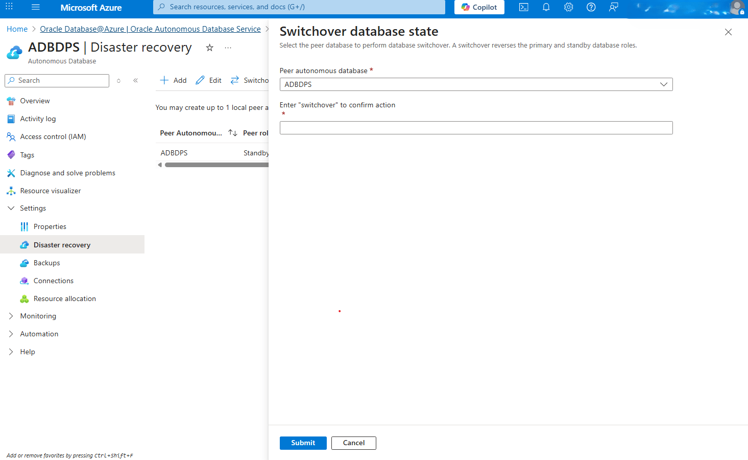

    Switchover
    El switchover es una transición planificada de la base de datos primaria a su base de datos en espera. Esta operación se suele utilizar para el mantenimiento, la prueba o el cambio proactivo de las cargas de trabajo. Al utilizar Oracle Autonomous Data Guard, el switchover garantiza un tiempo de inactividad mínimo y una pérdida de datos cero mediante la promoción de la base de datos en espera al estado principal mientras que la degradación de la base de datos principal original a la base de datos en espera. Para realizar una operación de switchover, su base de datos de IA autónoma debe formar parte de un grupo de protección de Disaster Recovery configurado.
    Complete los siguientes pasos para realizar una operación de switchover.
    3. Seleccione la base de datos de IA autónoma que está utilizando.
    5. Seleccione el botón Switchover y, en la página Swithover database state, complete los siguientes pasos secundarios:
      1. En la lista desplegable, seleccione la base de datos autónoma peer.
      2. Introduzca switchover en el campo para confirmar la acción.
      3. Seleccione el botón Enviar para aplicar los cambios.Esta captura de pantalla muestra cómo realizar un switchover.
