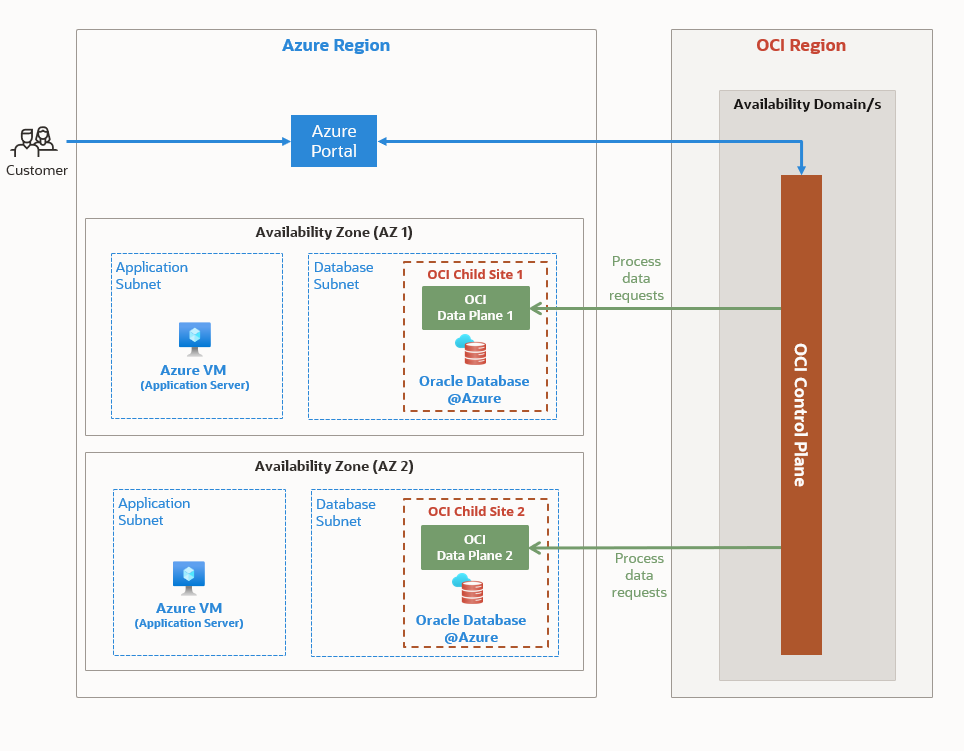

En el siguiente diagrama se muestra la arquitectura del plano de control multinube de Oracle Database@Azure.
Diagrama de arquitectura de introducción.
Alta disponibilidad (HA)
El plano de control de OCI utiliza los siguientes elementos clave para garantizar una alta disponibilidad:
  • Distribución regional: la red global de regiones de OCI, con la ventaja de los dominios de disponibilidad (AD) aislados de fallos, sustenta la estrategia de alta disponibilidad de Oracle multicloud. Los servicios del plano de control se despliegan en todos los dominios de disponibilidad de una región, lo que garantiza que una interrupción localizada no afecte a todo el plano de control. En el caso de regiones de un solo dominio de disponibilidad, el plano de control está diseñado para ofrecer alta disponibilidad en 3 construcciones de dominios de errores (FD). Para la multinube, esto significa que el plano de control de OCI, que gestiona Oracle Database@Azure en la región de Azure, tiene una alta disponibilidad en OCI.
  • Arquitecturas activas-activas: los servicios del plano de control crítico aprovechan las configuraciones activas-activas, distribuyendo el tráfico y las operaciones entre instancias redundantes. Este diseño elimina la necesidad de switchover en caso de fallo de una instancia.
  • Sin estado y escalabilidad: los componentes del plano de control están diseñados para que no tengan estado cuando sea posible, lo que permite una escalabilidad fácil y una recuperación eficiente de los fallos. Los equilibradores de carga distribuyen las solicitudes entre las instancias disponibles y eliminan automáticamente las que no están en buen estado.
  • Solución automatizada: OCI utiliza sistemas automatizados para las comprobaciones de estado, la supervisión y la reparación automática. Estos sistemas detectan anomalías e inician acciones correctivas (por ejemplo, reinicio de procesos fallidos y aprovisionamiento de nuevas instancias) que son críticas para la disponibilidad continua.
