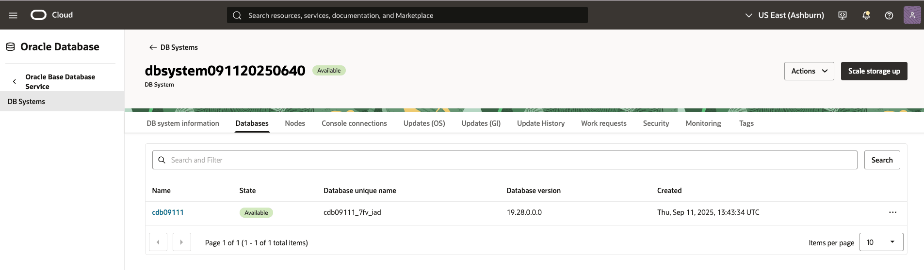

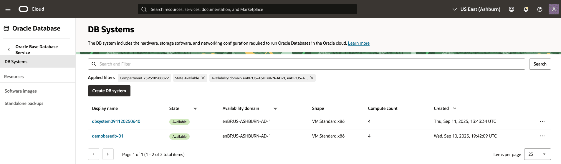

  1. En la consola de OCI, seleccione Oracle Base Database Service y, a continuación, seleccione el sistema de base de datos que está utilizando y, a continuación, seleccione el separador Bases de datos. Opcionalmente, seleccione el compartimento en los filtros aplicados.
    Captura de pantalla del proceso de copia de seguridad de Base Database.

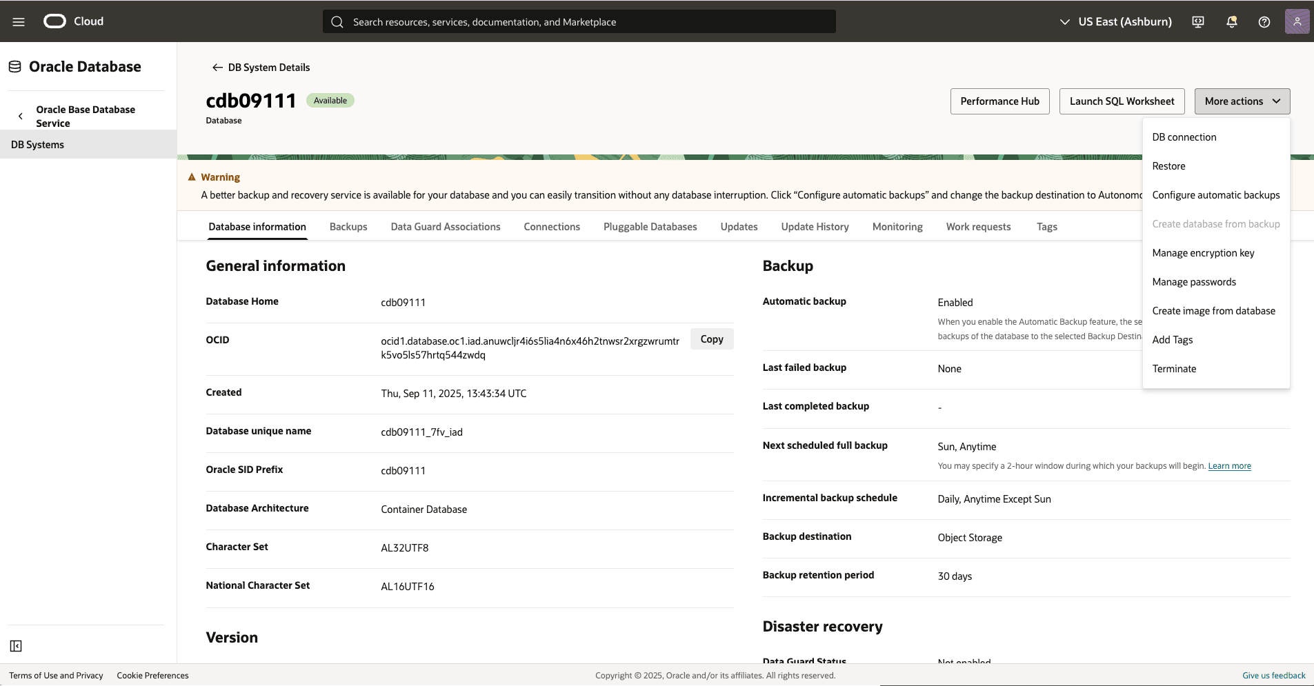

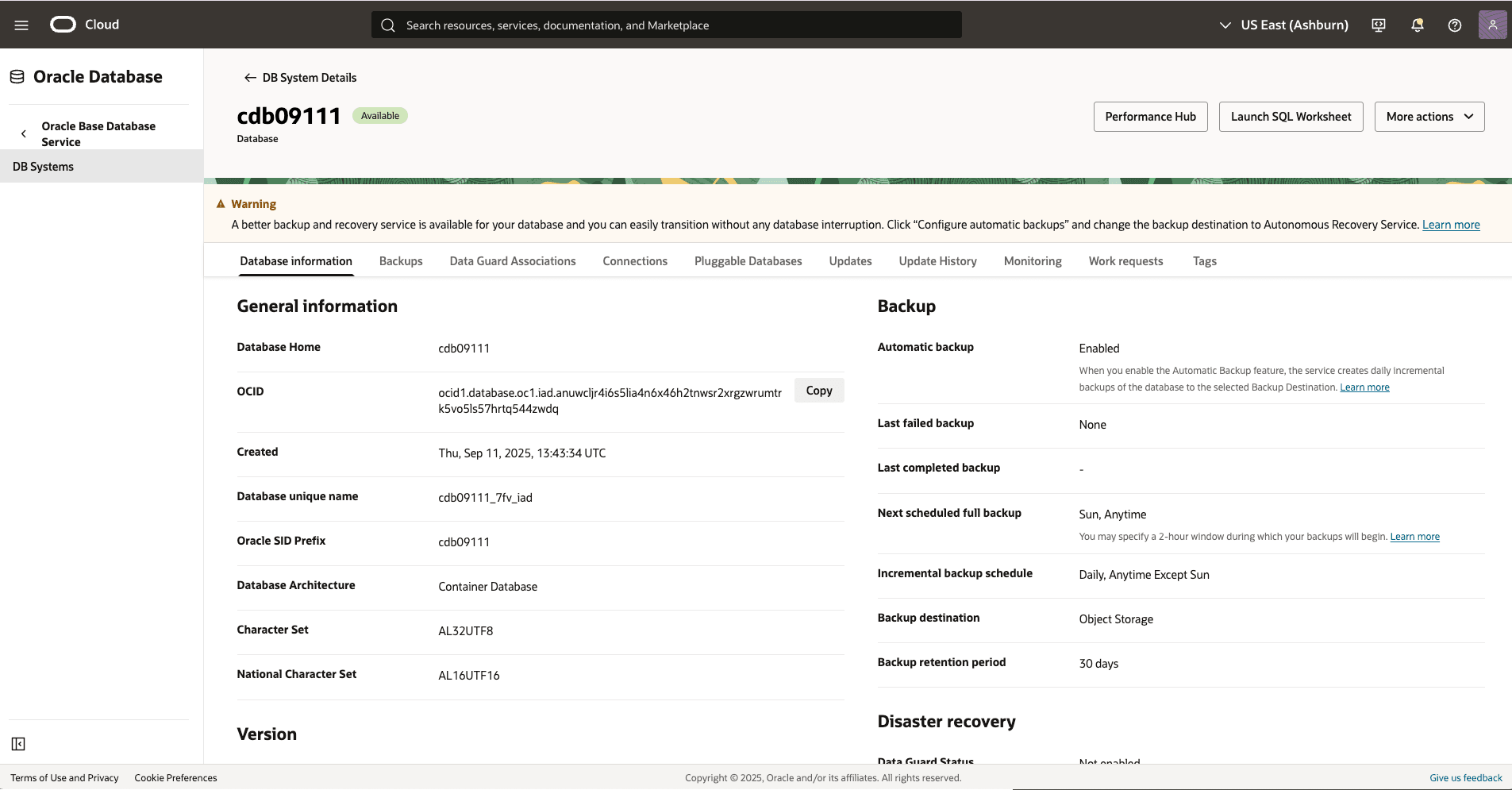

  3. En la sección Copia de seguridad del separador Información de base de datos, puede ver los detalles de la configuración de la copia de seguridad automática, como Programa de copia de seguridad incremental, Destino de copia de seguridad y Período de retención de copia de seguridad.

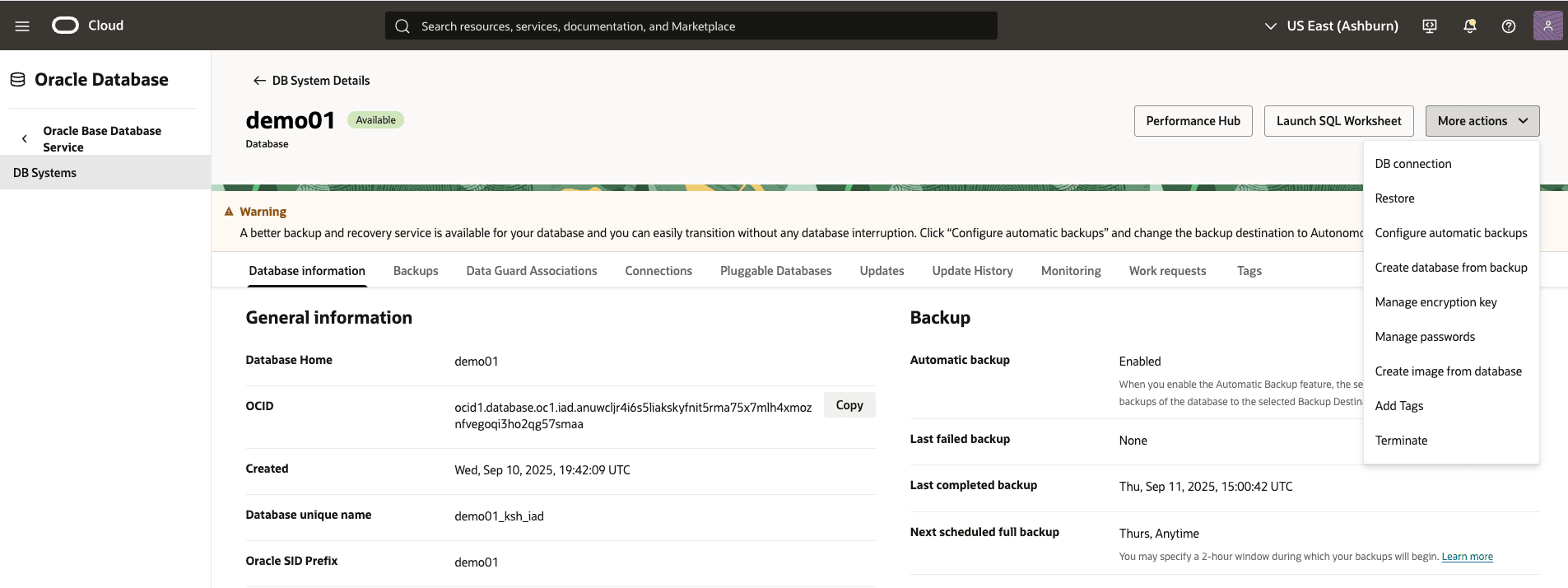

  4. En la lista desplegable Más acciones del separador Información de base de datos, puede seleccionar la opción Configurar copias de seguridad automáticas y activar el conmutador para Activar copias de seguridad automáticas.

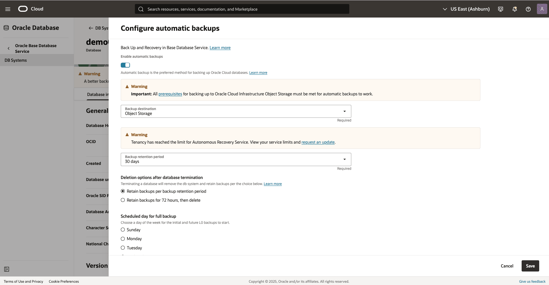

  5. Ajuste la configuración de las copias de seguridad automáticas y, a continuación, seleccione el botón Guardar para confirmar.

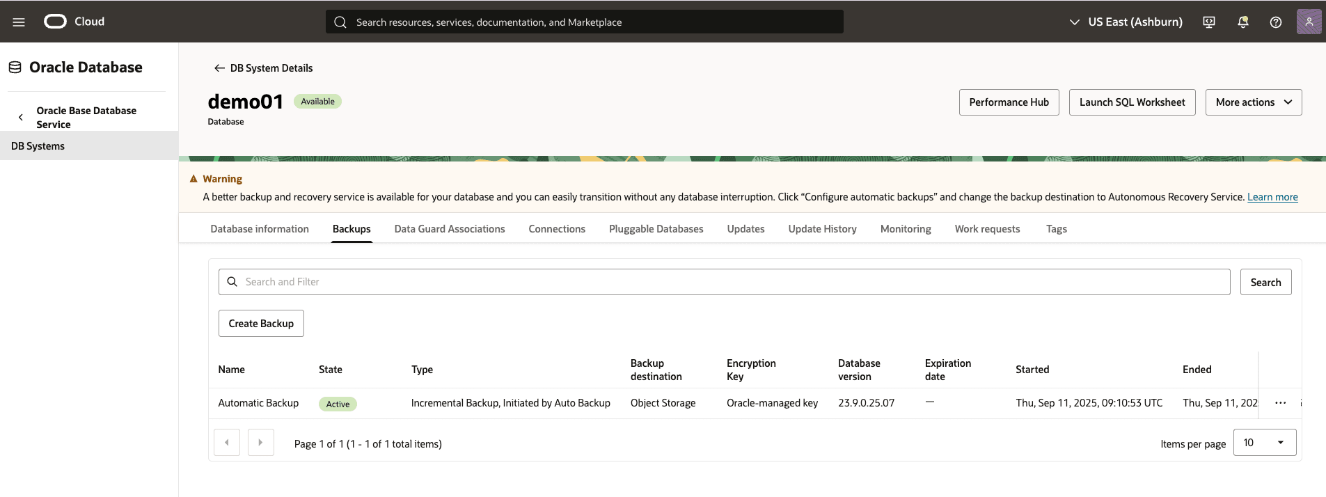

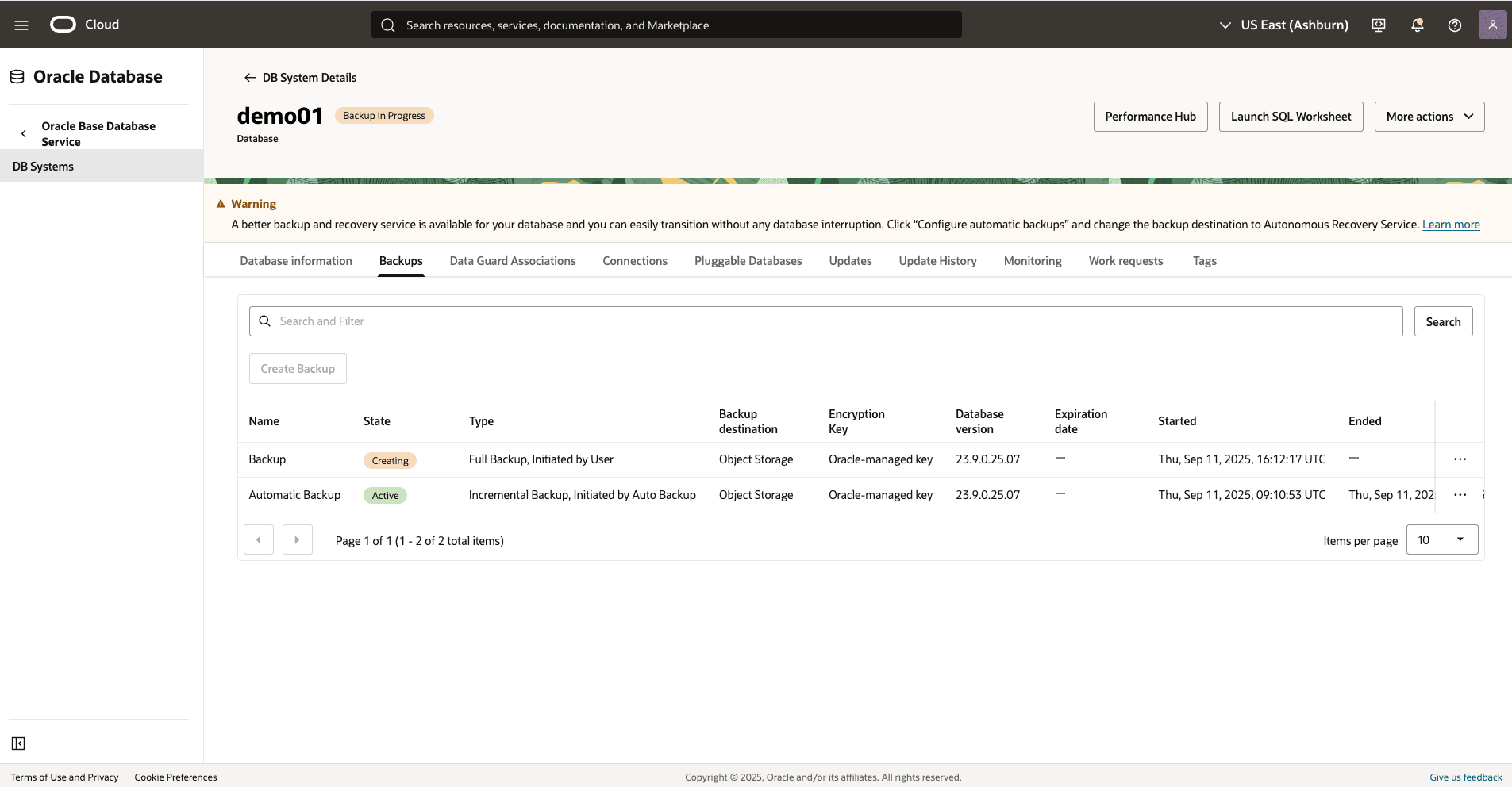

  6. From the Backups tab, you can view details of your backup such as State, Type, Backup destination, Encryption Key, Database version, Started and Ended.
  7. También puede modificar la configuración de las copias de seguridad automáticas seleccionando el botón Acciones y, a continuación, Configurar copias de seguridad automáticas.
  8. Ajuste la configuración de las copias de seguridad automáticas y, a continuación, seleccione el botón Guardar para confirmar.

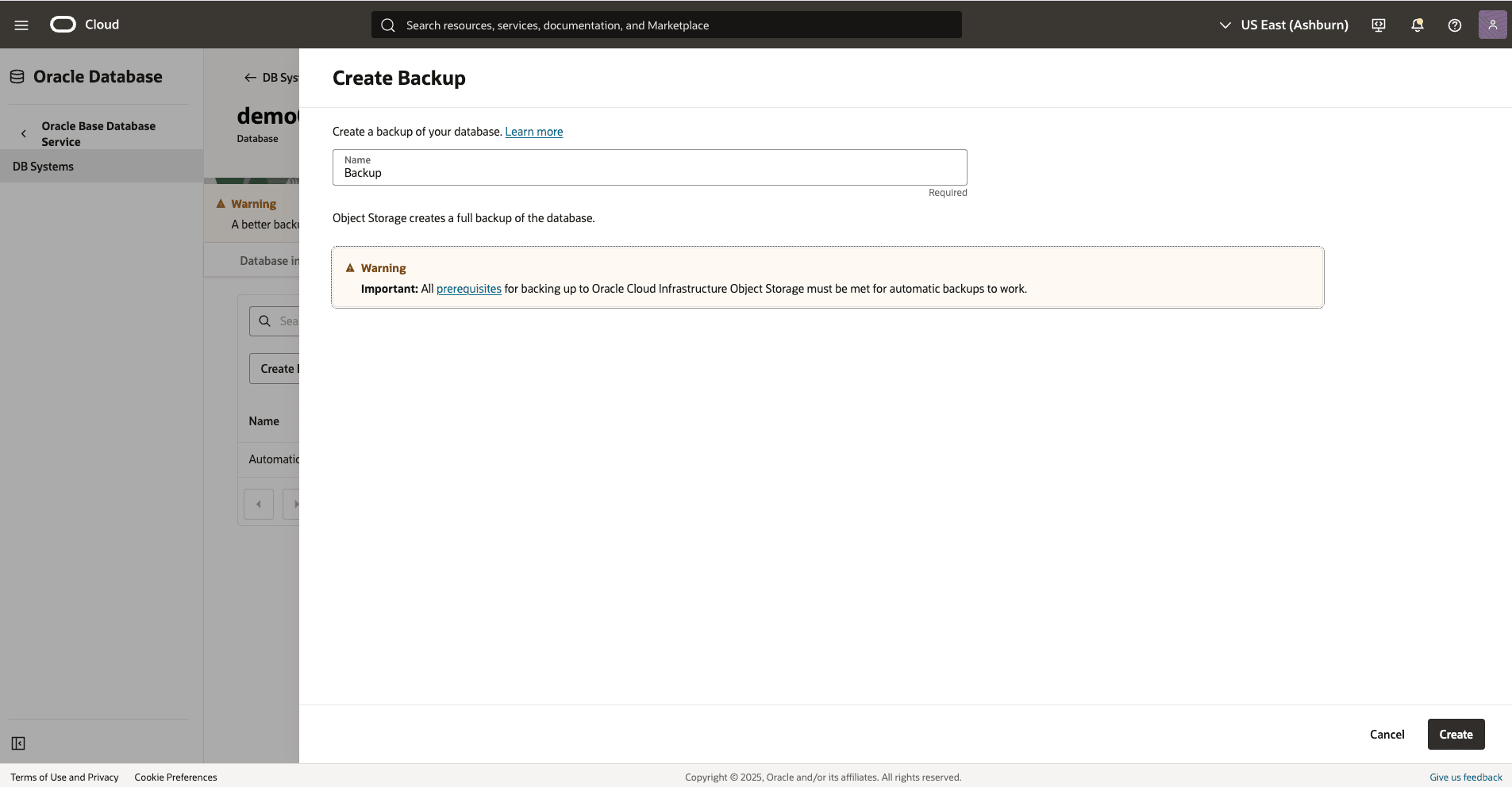

  4. En la página Crear copia de seguridad, complete los siguientes pasos secundarios.
    1. Introduzca un nombre para la copia de seguridad.
    2. Seleccione Período de retención de copia de seguridad entre Retener copia de seguridad por política de retención de copia de seguridad o Especificar período de retención de copia de seguridad a largo plazo
    3. Seleccione el botón Crear para completar el paso de creación.
    4. Vuelva al separador Copias de seguridad en los detalles del sistema de base de datos para ver el estado de la copia de seguridad. Una vez creada la copia de seguridad, el estado cambiará de Creando a Activo.
