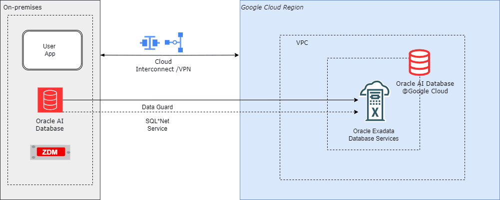

    Visión General de la Solución
    Esta solución demuestra cómo se puede utilizar Google Cloud Storage (GCS) como zona de llegada para copias de seguridad y archivos.
    El paquete DBMS_CLOUD de Oracle permite consultar datos directamente desde cubos de Google Cloud Storage (Parquet, CSV, JSON, etc.) como tablas externas sin moverlas, unirlas en tiempo real con tablas de Oracle para realizar análisis unificados de forma masiva importar archivos a Oracle Database de manera eficiente con carga paralela, minimizar la duplicación de datos y los costos en configuraciones multinube, y admitir escenarios híbridos como la combinación de datos de ERP con logs almacenados en GCS, flujos IoT o funciones de aprendizaje automático para obtener información e informes más rápidos. La arquitectura ilustra un flujo de trabajo en el que el origen es una instancia de Oracle Database que se ejecuta en Linux u Oracle Exadata Database, y el destino es un entorno de Oracle Database que se ejecuta en la infraestructura de Google Cloud. El almacenamiento en la nube de Google lo utilizan tanto los sistemas de base de datos de origen como los de destino, lo que permite que las copias de seguridad de RMAN o los volcados de exportación se escriban una vez y se restauren directamente, sin realizar más pasos de transferencia de archivos.
    Al aprovechar Google Cloud Storage como almacenamiento compartido, los flujos de trabajo de migración se benefician de un servicio gestionado que admite el movimiento de datos con facilidad.
    En esta captura de pantalla se muestra la visión general de la solución.

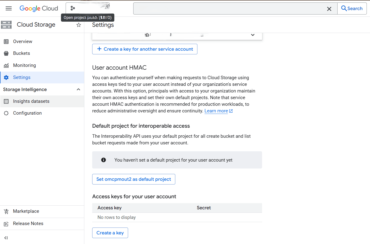

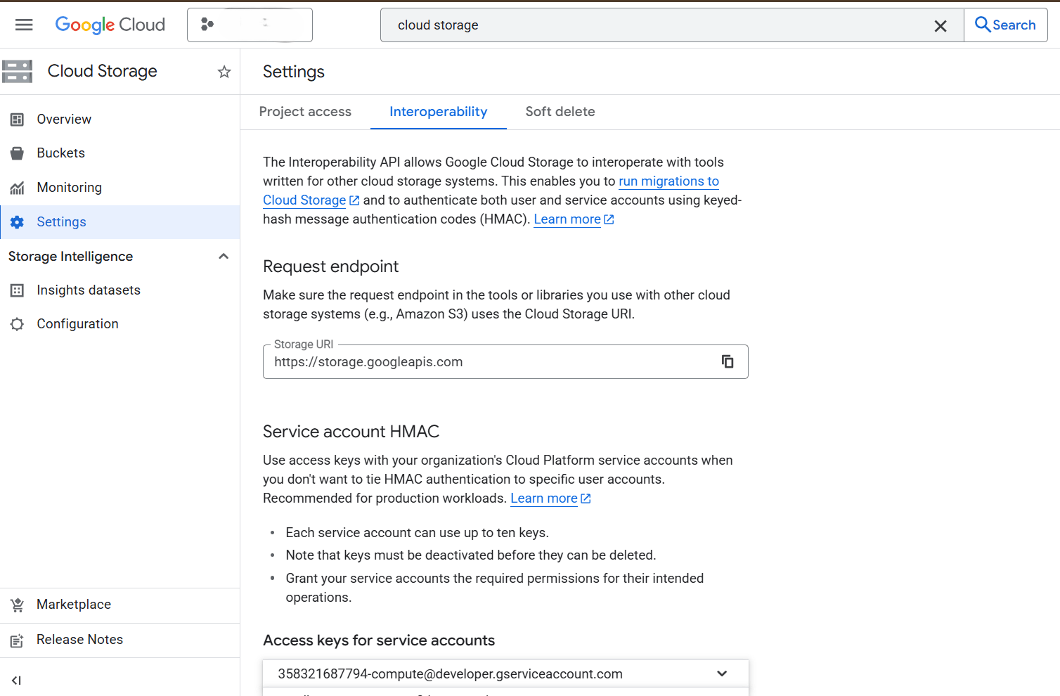

      1. Crear credenciales de acceso a Google Cloud Storage
        1. En la consola de Google Cloud, vaya a Almacenamiento en la nube.
        2. Seleccione Configuración en el menú de la izquierda y, a continuación, seleccione el separador Interoperabilidad.En esta captura de pantalla se muestra cómo crear una clave.
        3. Desplácese hacia abajo hasta la sección Claves de acceso para su cuenta de usuario y seleccione el botón Crear una clave para generar una Clave de acceso y un Secreto. Tome nota de la clave de acceso y el secreto, ya que son necesarios para autenticar el acceso a Oracle Database.Esta captura de pantalla muestra cómo crear una clave.

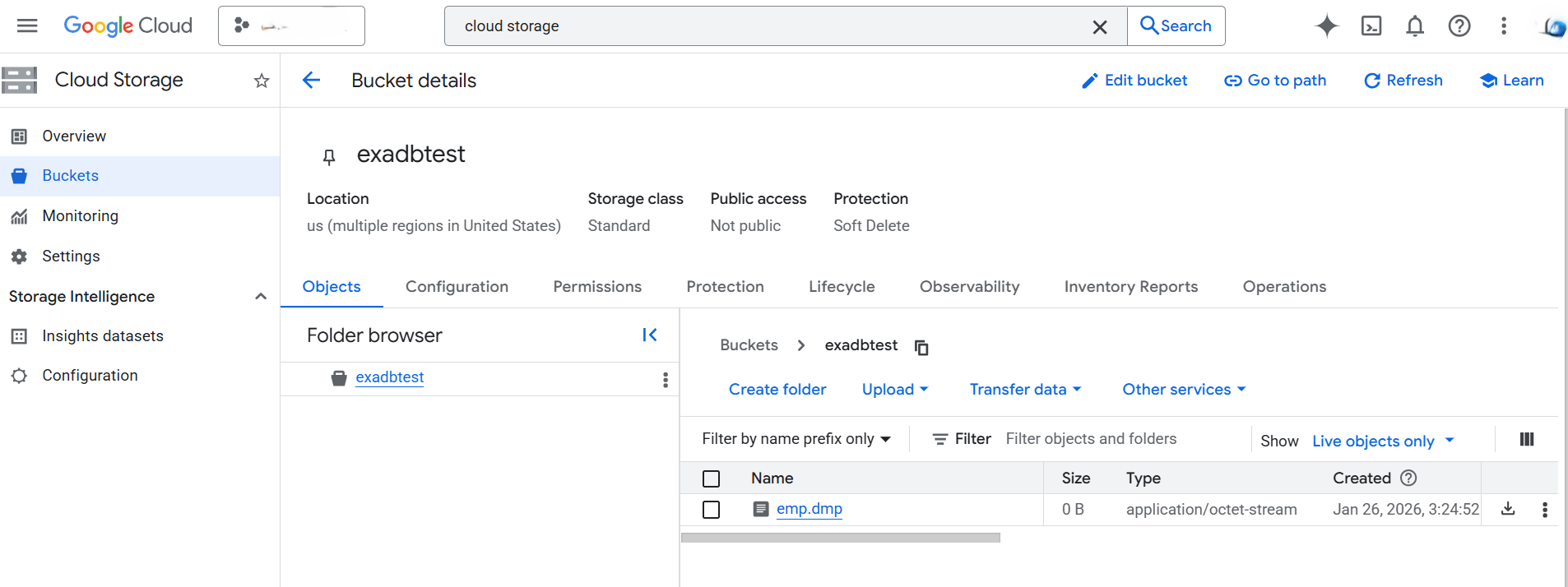

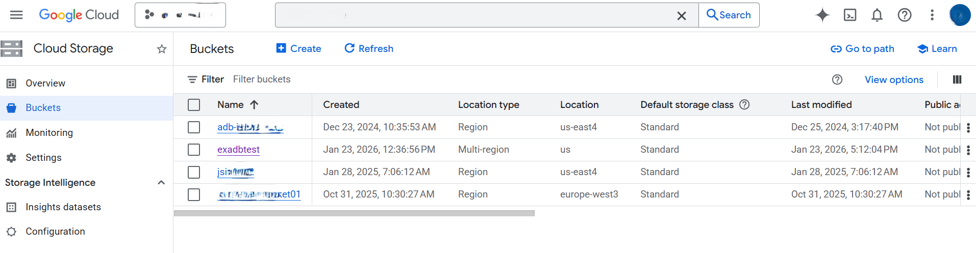

      2. Determinar URL de objeto
        2. En el menú de la izquierda, seleccione Cubos y, a continuación, seleccione el cubo de destino que está utilizando.Esta captura de pantalla muestra la lista de cubos.
        3. En la página Detalles de cubo, busque el objeto. Por ejemplo, el archivo de exportación de Oracle Data Pump que desea importar.
        4. Cree la URL de objeto público en el formulario.
          https://<bucket_name>.storage.googleapis.com/<object_name>
          Por ejemplo:
          En la captura de pantalla se muestra cómo construir la URL de objeto público.

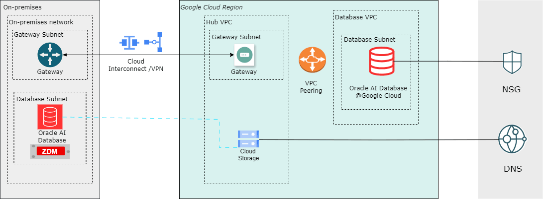

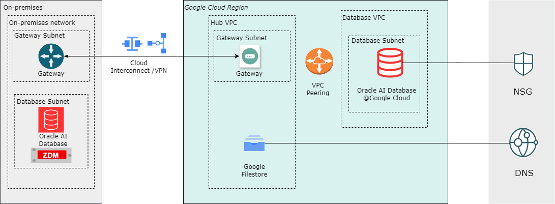

    Esta solución demuestra cómo un recurso compartido de archivos de Google Cloud Filestore se puede utilizar como zona de llegada para copias de seguridad de RMAN, simplificando y estandarizando el proceso de migración de Oracle Database.
    La arquitectura ilustra un flujo de trabajo en el que el origen es una instancia de Oracle Database que se ejecuta en Linux u Oracle Exadata Database, y el destino es un entorno de Oracle Database que se ejecuta en la infraestructura de Google Cloud. El recurso compartido de archivos NFS de Filestore está montado y utilizado por los sistemas de base de datos de origen y destino, lo que permite que RMANbackups se escriba una vez y se restaure directamente, sin pasos de transferencia de archivos adicionales. Al aprovechar Google Filestore como almacenamiento compartido, los flujos de trabajo de migración se benefician de un servicio NFS gestionado que admite operaciones de copia de seguridad, restauración y recuperación de RMAN en todos los entornos.

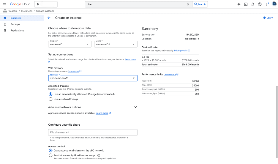

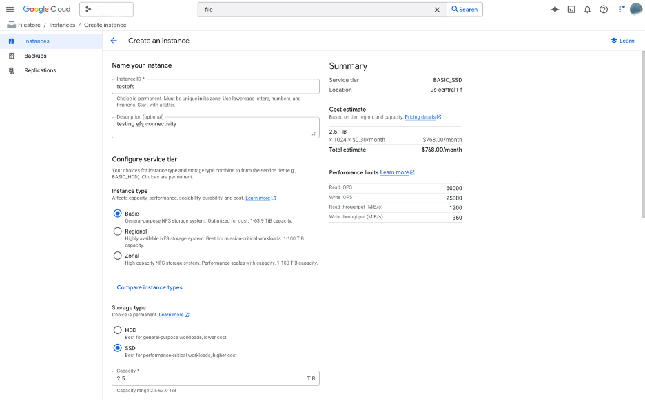

    1. En la consola de Google Cloud, vaya a Filestore.
    2. En el menú de la izquierda, seleccione Instancias.
    3. Seleccione el botón Crear instancia y, a continuación, complete los siguientes pasos secundarios:
      1. Introduzca un nombre único en el campo ID de instancia de la instancia de Google Cloud Filestore. El ID debe contener letras en minúscula, números y guiones. Debe empezar por una letra.
      2. El campo Descripción es opcional.
      3. En la sección Configurar nivel de servicio, seleccione un nivel de servicio adecuado en función de los requisitos de carga de trabajo de migración. En la sección Tipo de instancia, seleccione el tipo de instancia. El tipo de instancia afecta a la capacidad, el rendimiento, la escalabilidad, la durabilidad y el costo.
      4. Seleccione el tipo de almacenamiento según sus requisitos.Esta captura de pantalla muestra cómo crear una instancia.
      5. Después de seleccionar el tipo de almacenamiento, introduzca el valor de capacidad en el campo Capacidad.
        Para obtener un mejor rendimiento y un menor costo de red, coloque la instancia en la misma región que las máquinas virtuales que se conectarán a ella. La elección es permanente.
        1. Seleccione el rango de capacidad que se ajuste a su sistema de archivos.
        2. Configure el rendimiento en función de la carga de trabajo y la escala.
      6. Seleccione la región y la zona en la que se creará la instancia de Google Cloud Filestore. Esto debe coincidir con la ubicación de red de los hosts de base de datos que accederán al recurso compartido de archivos.
      7. En la sección Configurar conexiones, seleccione la red y el rango de direcciones que los clientes utilizarán para acceder a la instancia.
        • En la lista desplegable Red de VPC, seleccione la VPC.
        • En la sección Rango de IP asignadas, seleccione la opción Usar un rango de IP asignado automáticamente (recomendado). Este rango de IP se utilizará para crear subredes.

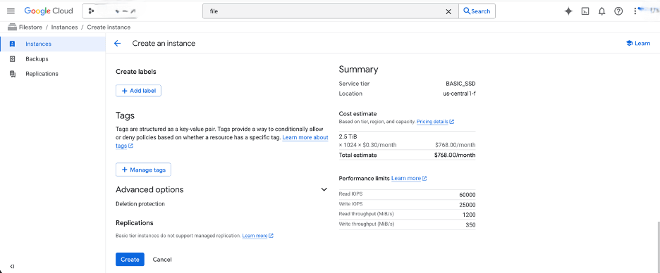

      8. En la sección Configurar el recurso compartido de archivo, introduzca el nombre del recurso compartido de archivo en el campo. La elección es permanente. Puede usar letras en minúsculas, números y caracteres de subrayado. El archivo compartido debe empezar por una letra. Seleccione el control de acceso.Esta captura de pantalla muestra cómo crear una instancia.
      9. Las secciones Crear etiquetas y Etiquetas son opcionales.
      10. Revise la información y seleccione el botón Crear.Esta captura de pantalla muestra cómo crear una instancia.

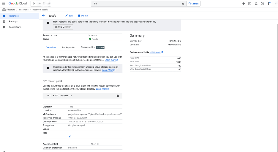

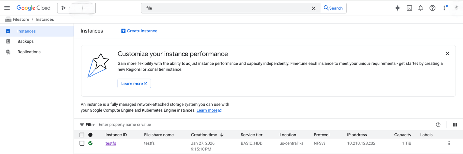

    4. Una vez finalizada la creación, puede revisarla en la lista Instancias.Esta captura de pantalla muestra cómo crear una instancia.
    5. Después de crear la instancia de Google Cloud Filestore, el recurso compartido de archivos NFS se puede montar en los hosts de origen y destino de Oracle Database y se puede utilizar como zona de llegada compartida para artefactos de migración, como copias de seguridad de RMAN, exportaciones de Oracle Data Pump y archivos de tablespace transportables.
    6. En la consola de Google Cloud, vaya a Filestore y seleccione la instancia que ha creado anteriormente.
    7. Seleccione el separador Visión general y, a continuación, desplácese hasta la sección Punto de montaje NFS. Proporciona el comando de montaje necesario para montar Google Cloud Filestore en la máquina virtual del cliente Linux.Esta captura de pantalla muestra cómo obtener información de punto de montaje NFS.

        sudo yum update && sudo yum install nfs-utils
    2. Creación de un directorio de montaje local
      1. Cree un directorio en el cliente donde se montará el recurso compartido Filestore:
        sudo mkdir -p /mnt/filestore-share
    3. Montaje del recurso compartido de archivos mediante el montaje
      Para montar un recurso compartido de archivos NFS, utilice el comando mount. Sustituya FQDN or IP Address of Fileshare y Mount Path por sus valores. En el siguiente ejemplo, los valores se utilizan desde la sección de punto de montaje NFS del recurso compartido de archivos de Google Cloud Filestore testfs.
      Si ha configurado un nombre de dominio completo (FQDN), puede usarlo en lugar de la dirección IP. Consulte la sección Migración a una base de datos de IA autónoma para obtener orientación sobre la creación de un FQDN y la configuración de la resolución de DNS.
      1. Ejecute el siguiente comando después de actualizar con los valores:
        sudo mount -o rw <FQDN or IP Address of Fileshare> <Mount Path>
        Por ejemplo:
        sudo mount -o rw 10.210.123.202:/testfs /mnt/filestore-share

    Ejecución de Impdp con Filestore
    Una vez que haya montado correctamente el recurso compartido de Google Cloud Filestore (o un subdirectorio del mismo) en su cliente de VM en Oracle AI Database@Google Cloud, puede obtener acceso a un sistema de archivos NFS de alto rendimiento y totalmente gestionado. Esta configuración es importante porque la infraestructura de Oracle Exadata es nativa de las mismas regiones de Google Cloud que Google Cloud Filestore, lo que ofrece acceso a archivos de baja latencia y alto rendimiento sin movimiento de datos entre nubes.
    El siguiente ejemplo muestra cómo ejecutar un trabajo de importación mediante archivos de volcado almacenados en el recurso compartido de archivos.
    1. Área temporal para exportaciones/importaciones de pump de datos (migraciones y cargas en bloque)
      1. Utilice el almacén de archivos montado como ubicación temporal compartida para los archivos de volcado de Oracle Data Pump (.dmp).
      2. Coloque archivos de exportación grandes de entornos locales u otros entornos directamente en el recurso compartido Filestore. Por ejemplo:
        /mnt/filestore-share/datapump/

    Arquitectura de la Solución
    Esta captura de pantalla muestra la arquitectura de la solución.
