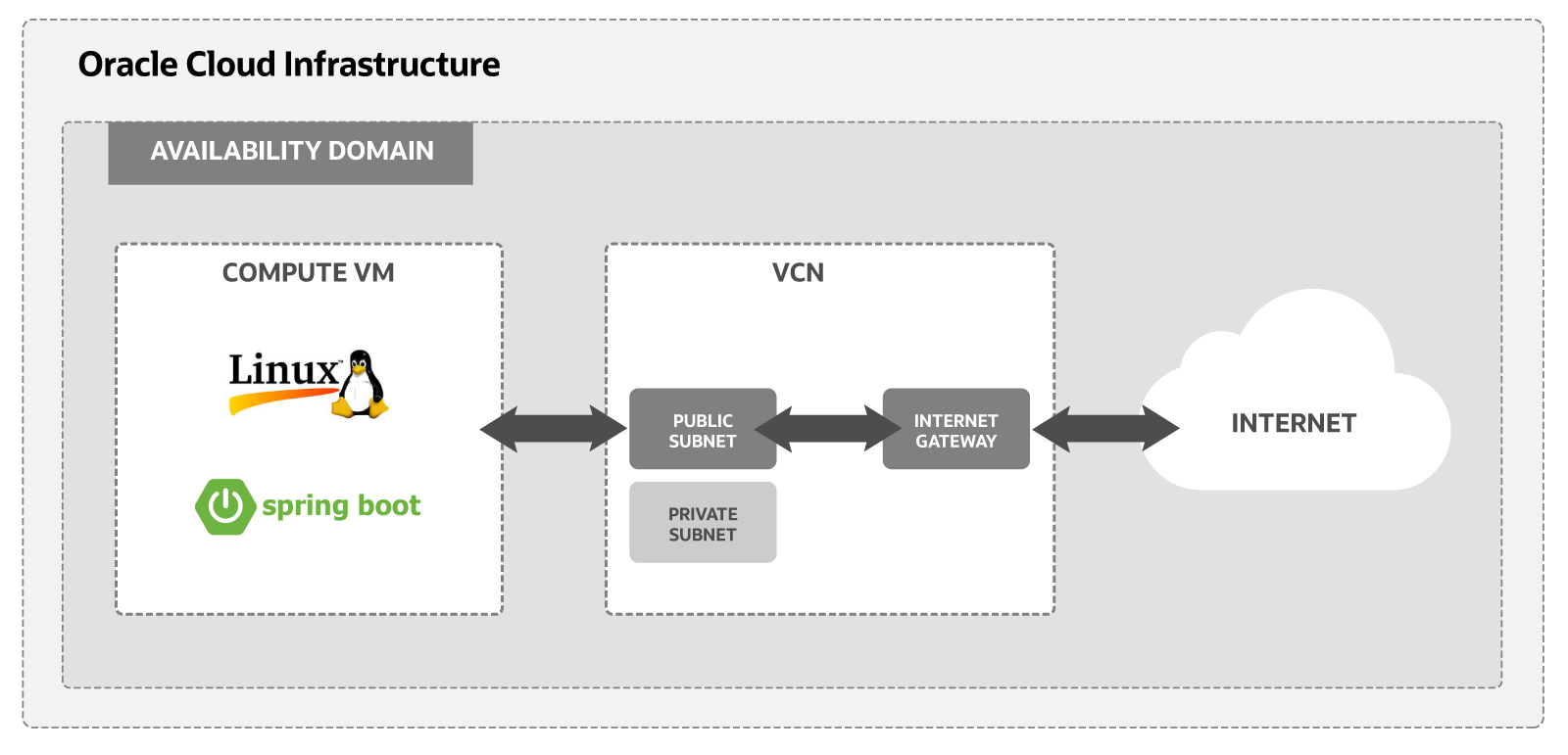

A continuación, se muestra un diagrama simplificado de la configuración de la instancia de Linux.
Diagrama de los componentes necesarios para ejecutar una aplicación de Spring Boot en Oracle Cloud Infrastructure
