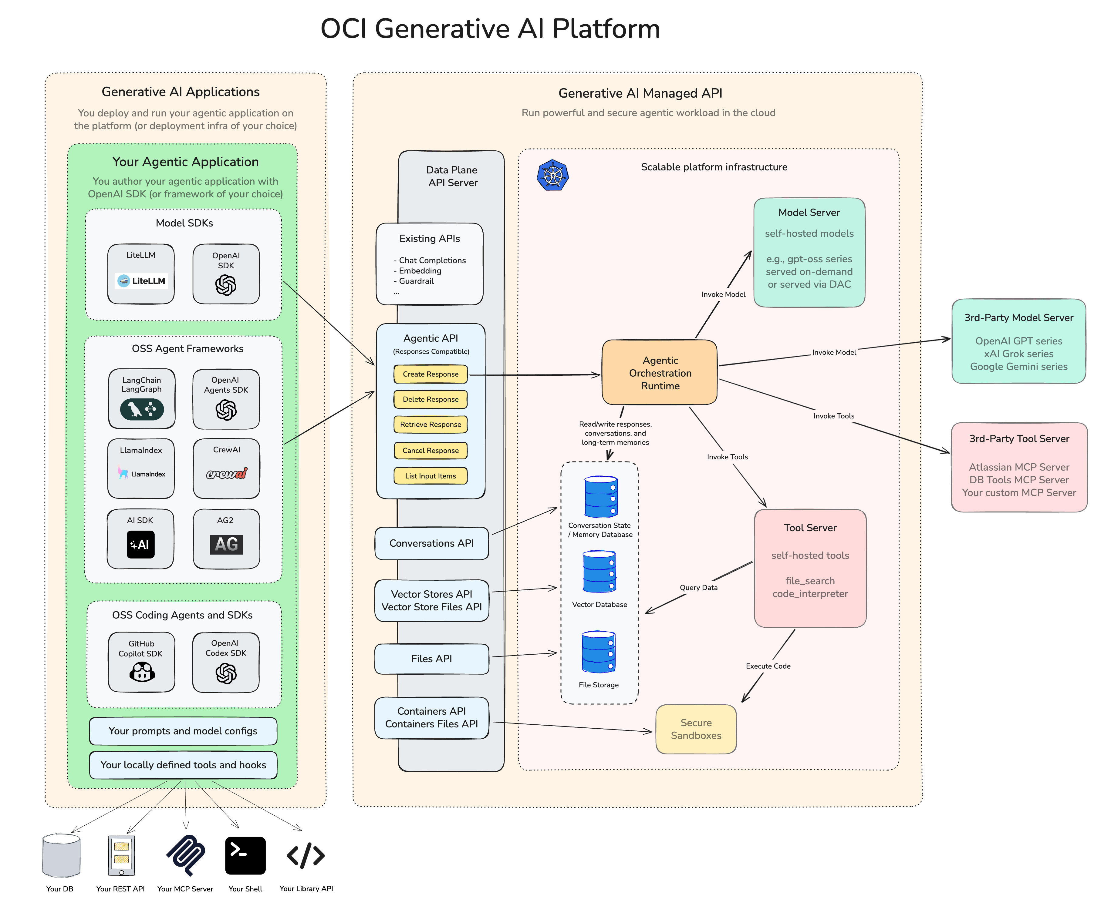

Diagrama
El diagrama muestra cómo encajan estas piezas. Por un lado está la aplicación de cliente o agente, que incluye SDK, marcos, peticiones de datos, configuración de modelo y herramientas locales. En el medio están la API y los recursos de OCI gestionados, incluida la API de respuestas de OCI, la memoria, los archivos, las tiendas vectoriales, los contenedores y las capacidades de herramientas relacionadas. Por otro lado, está la infraestructura y el tiempo de ejecución gestionados por OCI que se utiliza para ejecutar modelos, herramientas y cargas de trabajo alojadas, al tiempo que se integra con los servicios de OCI y los sistemas de terceros.
Diagrama de la plataforma OCI Generative AI Platform que muestra las aplicaciones alojadas que llaman a la API gestionada, la API de respuestas, las conversaciones, las tiendas vectoriales, los archivos y los contenedores) y un tiempo de ejecución de orquestación que llama a modelos y herramientas, almacena el estado y se integra con OCI y servidores de herramientas y modelos de terceros.
