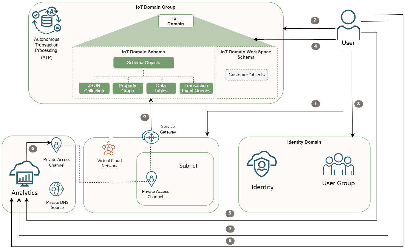

Escenario: conexión de los datos de IoT a Analytics Cloud
Configure el acceso para ver los datos de Internet of Things (IoT) en Oracle Analytics Cloud.
El esquema de base de datos de dominio IoT contiene los metadatos y datos de los recursos de gemelo digital asociados a un dominio IoT.
IoT datos en Oracle Analytics Cloud

Paso 6: Creación de una instancia de Oracle Analytics Cloud y configuración de un canal de acceso privado (PAC)
Utilice la consola de Oracle Cloud Infrastructure para configurar un canal de acceso privado para el instancia de Oracle Analytics Cloud.

      <adb>.<region>.oraclecloud.com, por ejemplo: adb.us-phoenix-1.oraclecloud.com
      Para obtener más información, consulte Configuración de un canal de acceso privado mediante la consola.
    Nota
    La VCN debe estar en la misma región que todos los demás recursos de IoT.
  12. Seleccione Configurar para crear con la configuración descrita anteriormente para el canal de acceso privado.
  13. En Información de acceso, puede encontrar la URL de la instancia de Oracle Analytics Cloud, por ejemplo:
    https://name-<unique-id>.analytics.ocp.oraclecloud.com/ui
Paso 7: Crear una conexión a la base de datos de Oracle Analytics Cloud
  1. En la página Detalles de instancia de Analytics Cloud, en Información de acceso, seleccione URL de acceso de OAC para ir a Oracle Analytics Cloud. Seleccione Crear y, a continuación, Conexión.
  2. Seleccione la base de datos de Oracle Autonomous Transaction Processing. Introduzca la siguiente información para el grupo de dominios IoT específico. Utilice el comando oci iot domain-group get para buscar los valores específicos para el grupo de dominios IoT, que se describen en el paso anterior:
    • Nombre de conexión: introduzca un nombre para esta conexión.
    • Descripción: (opcional) introduzca una descripción.
    • Tipo de cifrado: TLS
    • Cadena de conexión: utilice la siguiente cadena de conexión y sustituya los valores del grupo de dominios IoT específico. Por ejemplo:
      • Sustituya <database-service-name> por la base de datos de db-connection-string del grupo de dominios IoT.
        <unique-id>.adb.oraclecloud.com
      • Sustituya <user-tenancy-OCID> por el OCID de arrendamiento en el que ha creado el dominio IoT y en el que se encuentra Oracle Analytics Cloud.
      • Sustituya <database-compartment-OCID> de db-token-scope
      • Sustituya <region> por el nombre de la región que debe estar en la misma región que <database-hostname>. Por ejemplo: us-phoenix-1
      Cadena de conexión:
      (description=
        (retry_count=20)
        (retry_delay=3)
        (address=
          (protocol=tcps)
          (port=1521)
          (host=<database-host-name>)
        (connect_data=(service_name=<database-service-name>))
        (security=
          (ssl_server_dn_match=yes)
          (password_auth=OCI_TOKEN)
          (oci_iam_url=https://auth.<region>.oraclecloud.com/v1/actions/generateScopedAccessBearerToken)
          (oci_tenancy=<user-tenancy-OCID>)
          (oci_compartment=<database-compartment-OCID>)
    • Nombre de usuario: introduzca el usuario y el grupo del dominio de identidad configurados en el paso anterior.
      • <identity-group-name> es el grupo de identidades de los usuarios o un grupo dinámico de identidades.
      • Si no está en el dominio de identidad por defecto, especifique el dominio de identidad y el nombre de grupo: <identity-domain-name>/<identity-group-name>
    • Contraseña: introduzca la contraseña de base de datos para el usuario o grupo del dominio de identidad. Para cambiar la contraseña de la base de datos:

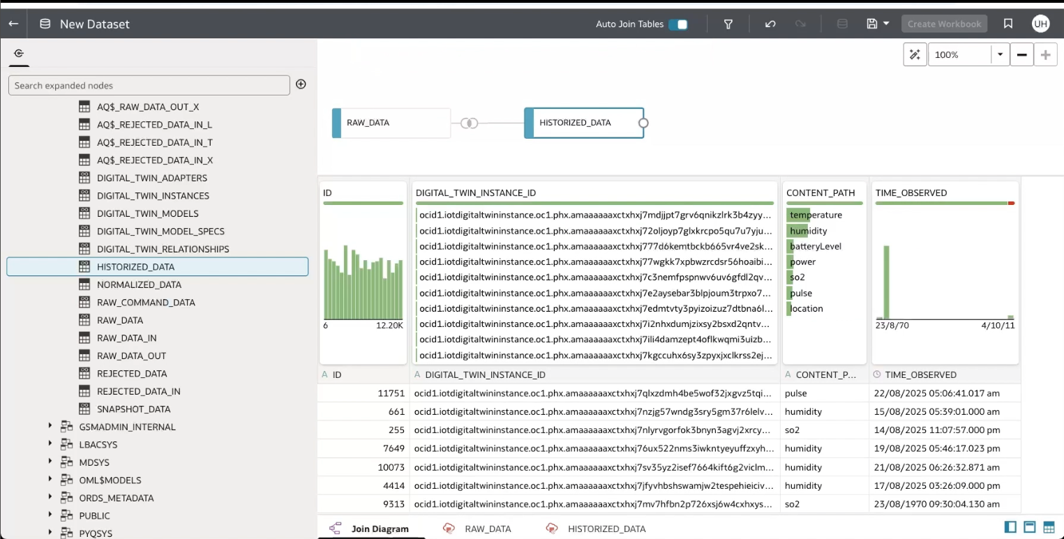

  4. Ahora, puede ver los datos de IoT en Oracle Analytics Cloud.
    En la página de inicio de Analytics Cloud, haga clic en Crear, a continuación, en Juego de datos y, a continuación, seleccione la conexión que acaba de crear para ver y analizar los datos de IoT en Analytics Cloud.
    Haga clic con el botón derecho y seleccione Open en un nuevo explorador para ver una captura de pantalla más grande.
    Vea los datos de IoT en Oracle Analytics Cloud.
