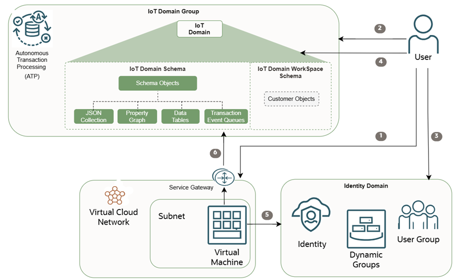

Escenario: Conexión directa a la base de datos IoT
En este escenario se muestra cómo configurar el acceso para establecer una conexión directa a la base de datos IoT. Cada grupo de dominios IoT utiliza una instancia de base de datos dedicada, que comparten todos los dominios IoT de ese grupo de dominios.
El esquema de base de datos de dominio IoT contiene los metadatos y datos de los recursos de gemelo digital asociados a un dominio IoT.
Complete los siguientes pasos para configurar el acceso a los datos IoT para que pueda consultar el esquema de la base de datos IoT para ver tablas y colas de eventos transaccionales directamente en la base de datos.
En este diagrama se describe la configuración necesaria para la conexión directa a la base de datos.

Paso 7: Recuperación de db-token del servicio de identidad mediante el ámbito db-token para conectarse a la base de datos
Tanto el usuario como la aplicación que se ejecuta en la máquina virtual o las máquinas, que se encuentran en la VCN incluida en la lista de permitidos, y pueden recuperar db-token del servicio de identidad de IAM mediante db-token-scope mediante el principal de instancia.
Utilice este comando: oci iam db-token get --scope --auth instance_principal
Para obtener más información, consulte Autenticación de principal de instancia.
Conéctese a la máquina virtual para el grupo de dominios IoT y utilice el comando oci iam db-token get para obtener el token de instancia. Sustituya urn:oracle:db::id::<database-compartment-OCID> por el ámbito de token de base de datos para el grupo de dominios IoT.
oci iam db-token get --scope <urn:oracle:db::id::<database-compartment-OCID> --auth instance_principal
Por ejemplo:
iam db-token get --auth instance_principal --scope urn:oracle:db::id::<database-compartment-OCID>
Private key written at /home/opc/.oci/db-token/oci_db_key.pem
db-token written at: /home/opc/.oci/db-token/token
db-token is valid until 2025-08-30 21:09:45
Paso 8: Uso de una Cadena de Conexión TLS de URL de JDBC para el Controlador JDBC Thin sin una Cartera para Conectar a la Base de Datos
Tanto el usuario como la aplicación pueden establecer una conexión al host de datos mediante db-connection-string y el token de OCI para consultar los datos del dominio IoT.
A continuación, el cliente de base de datos utiliza db-token recuperado, por ejemplo: SQL*Plus, SQLcl o un controlador JDBC para autenticar la conexión a una base de datos Oracle configurada para la autenticación de token de IAM.
Al conectarse a la base de datos, la aplicación JDBC proporciona un token a la base de datos. La base de datos verifica el token con una clave pública que solicita del servicio de autenticación y recupera la información de pertenencia al grupo de usuarios correspondiente para buscar las asignaciones de esquema y rol de la base de datos a fin de completar la autorización de usuario para la base de datos.
Si se conecta a los datos IoT directamente en la base de datos, utilice este comando:
./sql /@"jdbc:oracle:thin:@tcps:adb.<region>.oraclecloud.com:<port>/<database-host-name>.adb.<region>.oraclecloud.com?TOKEN_AUTH=OCI_TOKEN"
Si se conecta a la base de datos mediante APEX, utilice este comando que incluye el esquema __WKSP:
./sql
\[iotdomain_shortid__wksp\]/@"jdbc:oracle:thin:@tcps:adb.<region>.oraclecloud.com:<port>/<database-host-name>.adb.<region>.oraclecloud.com?TOKEN_AUTH=OCI_TOKEN"
Además, la aplicación envía una cabecera firmada, que demuestra que posee una clave privada que se empareja con una clave pública embebida en el token. Si tanto el token como la firma son válidos y existe una asignación entre el usuario de IAM y un usuario de base de datos, el acceso a la base de datos se otorga a la aplicación JDBC.
Para obtener más información sobre el uso de SQLcl, consulte la documentación de Oracle SQLcl.
Ahora, puede consultar los datos del dominio IoT directamente en la base de datos.
